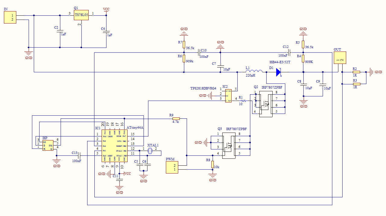

Hallo, ich brauche euere Hilfe!
Meinen Step-Up-Converter steuere ich mit einem ATtiny44A an. Das PWM
Signal hierfür erzeuge ich mit Timer0 im Fast PWM Mode und den Registern
OCR0A für die Frequenz und das Register OCR0B für das Tastverhältnis.
Bei einer Eingangsspannung von 7V erhalte ich bei einem Ausgangsstrom
von 700mA eine Ausgangspannung von 22V. Eigentlich bin ich damit
zufrieden.
Jetzt habe ich gedacht bei einer Erhöhung der Eingangsspannung (bis 16V)
könnte ich durch Veränderung des Wertes für OCR0B meine 700mA stabil
halten. Geht aber leider nicht, denn schon bei einer Eingangsspannung
von 8V kann ich das Tastverhältnis nicht mehr verkleinern.
Liege ich hierbei total falsch über das PWM-Tastverhälnis den
Ausgangsstrom bei einer Eingangsspannung von 7-16Volt stabil halten zu
können?
Danke für euere Hilfe!
Bernd
von BerndB (Gast)
Hab ich gemacht, komme damit allerdings nur auf 8.7Volt.
von BerndB (Gast)
Ja, habe jetzt mal 50µH probiert aber ich komme bei 700mA auf
UE=8.56Volt.
Frequenz= 64kHz
