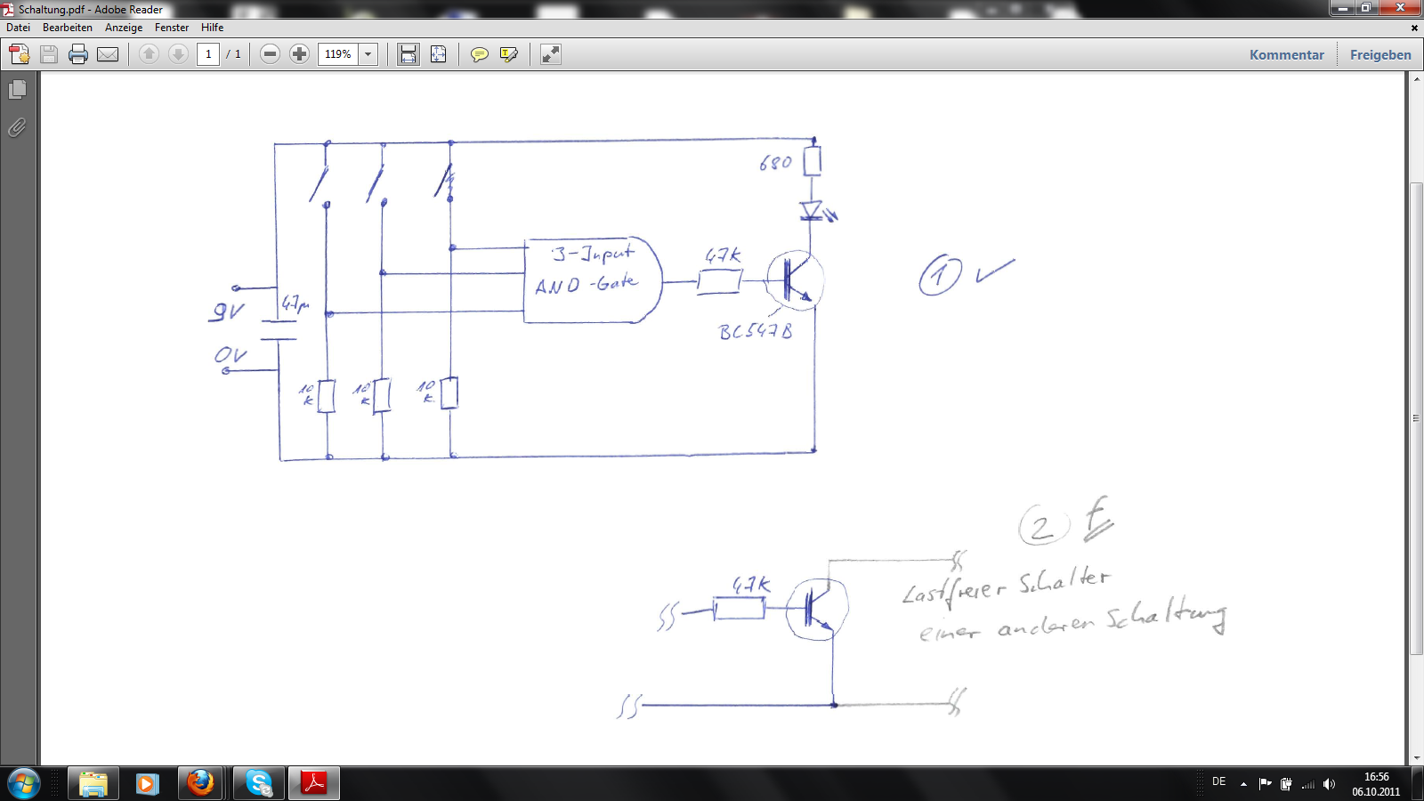

ich habe folgendes Problem:
Meine Schaltung(siehe Bild) in blau funktioniert einwandfrei. Ich steuer
über 3 Taster und einen Logik-IC (3-input AND-gate) einen Transistor an,
der wiederum eine Diode schaltet.
Nun möchte ich aber an Stelle der Diode über den Transistor einen
Schaltkreis in einer anderen Schaltung(grau/Lastfrei) schließen.
Wenn ich die Definition richtig verstanden habe, möchte ich also
potenzialfrei schalten.
So wie in grau skizziert, mit zusammen legen der Massen funktioniert
es(logischerweise) nicht.
Ist ein solches, potenzialfreies Schalten mit einem solchen Transistor
überhaupt möglich, oder muss ich auf ein relais oder ähnliches
ausweichen, bzw. mit dem vorhandenen Transistor ein Relais schalten??
Wenn ja, welches Bauteil könnte ich exakt verwenden und wie würde die
Schaltung dann aussehen?
Ich entschuldige mich für die vermutlich dumme Frage. Warscheinlich
könnte ich das Problem mit etwas mehr Recherche auch selbst lösen, ich
stehe aber unter starkem Zeitdruck.
Für jegliche Hilfe bin ich sehr dankbar.
Mit freundlichen Grüßen,
Christian

Schau mal nach Optokoppler. Die bestehen aus einer LED die einen
Fototransistor anleuchtet. Der Transistor ist damit potentialfrei und
kann in der regel eine Potentialdifferenz zu der LED von mehreen 100 bis
1000V haben (Je nach Typ)

Wenn ich also beispielsweise den CNY17 17 hernehme, müsste ich also
eigentlich nur Anode und Kathode auf der Emitter-(eingangs-seite), dort
in meine Schaltung einsetzen, wo sich jetzt die Diode befindet, und auf
der Collectorseite(ausgansseite) dann einfach zwischen Collector und
Emitter schalten, richtig?
Nun steht aber ja im Datenblatt auch, das die Collectorseite einen
Schaltstrom vom von 60mA benötigt.
Ich weiß aber bei meiner sekundärschaltung nicht, ob diese das erfüllt.
Ich habe quasi einfach einen offenen kontakt, den ich überbrücken
möchte.

Da steht nur daß der Transitor maximal 60 mA schalten kann, wenn an der
Diode ein entsprechend starker Strom fliesst. Welchen Strom der
Transistor tatsächlich schalten muss weisst nur du.
Man kann ja ggf. mit einem weiteren Transistor den Strom verstärken.
