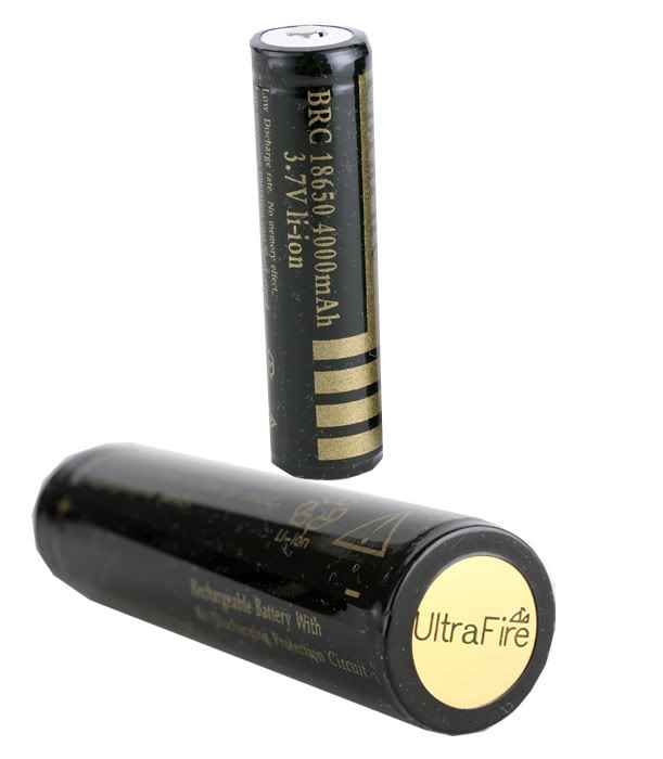

Der Preis der LiIon's ist mit 4,95 Euro im Vergleich ein Schnäppchen,
allerdings Chinaware, aber bisher hatte ich keine Probleme damit, außer
der langen Lieferzeit.

(Firma: Lurch Hobby Tec) #2353706
die oben gezeigten haben eine Schutzbeschaltung gegen Tiefentladung und
Überladung, was das Risiko schon mal begrenzt.
Bei Flachzellen muss man prüfen, ob die gleiche Eigenschaften haben.

(Firma: Lurch Hobby Tec) #2354699
ich finde die Idee selbst nicht so schlecht, da ich das gleiche Problem
auch habe. Jetzt sind geordert 6 von den Ultrafire LiIon Akkus +
Ladegerät.

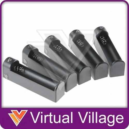

Die Akkuhalterungen gibt es leider nur in China, heißt also wieder,
lange warten.

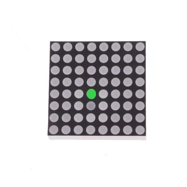

Beifang waren die 8x8 Ledmatrixteile rot / grün 10 Stück für 12,78 Euro,
mehr was für die Riesenmatrixfans, aber durchaus ein Schnäppchen.
