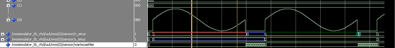

hab versucht anhand Zähler dies zu realisieren,
hab einen Zähler, der zu jedem Takt zählt, dann frage ich ab, wenn der
Zähler z.B 5 Takte vorbei ist, soll ab diesem Zeitpunkt ein zweiter
Zähler anfangen zu zählen, dieser Zähler ist halt die Adresse zu den
Sinuswerten. Also immer wenn der erste Zähler größer gleich 5 ist soll
der Zweite Zähler die Werte aus der SInus Tabelle laden.
Leider klappt das nicht ganz, da logischer Weise, die Sinuswerte nicht
ganz ausgelesen sind, erst wenn der erste Zähler größer 5 ist wird von
Anfang begonnen, ich kriege einfach nicht raus, wie ich ihn sagen soll,
dass nach einem ganzen Sinus, er variabel Takte warten soll und dann
erst wieder Ausgeben soll, wäre dankbar wenn mir einer da helfen
könnte.Danke.
So ungefähr habe ich es versucht zu realisieren.
if Start then
            Zaehler_1 <= Zaehler_1 + 1;
            if Zaehler_1 >= "0000101" then
              Zaehler_2 <= Zaehler_2 + 1; --Zähler_2 ist die Adresse zu den Sinuswerten. Über ein Dual port Ram lade ich dann die Sinuswerte
            end if;
            if Zaehler_2 (6 downto 0) = "00000001" then n_Sinus <= n_Sinus + 1;  --zählt Anzahl der ganzen Sinusse
end if;

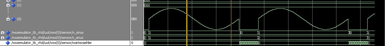

Dazu mußt du erst mal die Sinusausgabe und das Warten entkoppeln.
Also brauchst du eine FSM, die Startsignal für 1 Sinus erzeugt, und
danach die Wartezeit einfügt. Das hier mal als Denkanstoß:
 signal wartezaehler: integer := 0;
 signal warten: std_logic := '0';
  if rising_edge(clk) then ....
      if warten='0' then -- Sinus ausgeben
           Sinus_WabcoReadAddr <= Sinus_WabcoReadAddr + 1; --Sinus_WabcoReadAddr ist die Adresse zu den Sinuswerten.
            if Sinus_WabcoReadAddr (6 downto 0) = "00000000" then
                 warten <= '1';
            end if;
            wartezaehler <= 0;
       else              -- Sinus fertig: warten

Zeig doch mal eine Waveform deiner Testbench und zeichne dort ein, was
du wann wie womit zählen willst...
von Max (Gast)
Hier eine waveform, so n_Sinus ist mein Sinus Zähler, der soll lediglich
nur die Sinusse zählen und die wartezeit nicht, der s_Sinus ist derselbe
Sinus Zähler jedoch war dies meine vorherige Version, bevor ich die
wartzeit eingebaut hatte, da lief es natürlich noch in ordnung, nun soll
mein Sinus Zähler so aussehen, wie der n_Sinus, das heißt bei jedem
Sinus soll er die Richtige Zahl angeben wievielter Sinus gerade ist und
während des wartezählers soll er null oder dergleichen werden, hab zwar
hinbekommen, dass n_Sinus während des wartezählers null wird aber habs
nicht hinbekommen, dass der n_Sinus die Werte von s_Sinus übernimmt.
case wartezaehler is
                when 0 => n_Sinus <= s_Sinus;
                when others => n_Sinus <= "00000000";
              end case;
solange wartezähler null ist soll n_Sinus die Werte von s_Sinus
übernehmen, aber bei anderen werten soll n_Sinus null werden.
was meint ihr.Danke.

von Max (Gast)
Guten Morgen,
hab nochmal die wave Form erläutert, hab diesmal Farben benutzt um
besser verstehen zu können. In der roten Umrahmung soll die eigentliche
Anzahl der Sinusse stehen, der Zähler soll sozusagen, nur bis zum Énde
des Sinus zählen und dann soll er während des wartezählers null´werden,
dies soll anhand der blauen Umrahmung klar gestellt werden, dass habe
ich ja immerhin hinbekommen, dass der Sinus Zähler auf null wird, dann
soll der Sinus Zähler den nächsten Sinus eins höher zählen das sie´ht
man in der grünen Umrahmung. in der Violetten Umrahmung also die untere
Färbung ist mein alter Sinus Zähler, der bevor der wartezähler eingebaut
wurde richtig funktionierte, aber nun aufgeund des Wartezählers, die
Wartezeit mit einbezieht. im hellblauem Kreis sieht man ganz schwach,
dass der Sinus Zähler für einen Takt seinen Zustand wechselt, als ich es
gezoomt hatte, stand da tatsächlich der Wert drin, den ich vom s_Sinus
kopiert hatte und in n_Sinus eingefügt hatte, was ich nicht verstehe
ist, dass laut meiner Zuweisung, der Zustand beibehalten werden sollte,
solange wartezähler null ist:
              end case;
ich komm da leider nicht mehr weiter wäre ich dankbar wenn mir einer
weiterhelfen könnte.danke.

von Max (Gast)
ich will die Perioden zählen, nicht die Pausen, was ich jedoch will ist,
man sieht doch in der waveform, dass s_Sinus (alter Sinus Zähler) die
Pause mitzählt oder?? ist das nicht der Fall, was ich will ist, das
n_Sinus (der neue Sinus Zähler), natürlich auch die Perioden zählt aber
ohne die Pause zu beinhalten man sieht doch in der wavgorm, dass n_Sinus
die erste Periode 1 zählt, dann während der Pause null anzeigt, dann
jedoch soll der sinus zähler normalerweise die nächste periode 2
hochzählen, und während der Pause einfach nur null ist, wie in der
waveform, nur dort zählt der Zähler immer nur bis eins, da ich den
zähler bei jeder Periode auf null setze während der Pause, ich hatte
gedacht, das wenn ich einen weiteren Sinus zähler habe, den s_Sinus,
dass ich seinen Wert in n_Sinus übeschreibe und zu jeder Periode dieser
den Wert von s_Sinus übernimmt, hoffe du verstehst jetzt was ich sagen
will.Danke.
Das ist dein Denkfehler! Es ist ganz einfach: wenn der Zähler mitzählen
soll, dann darf er in der Pause nicht zurückgesetzt werden...
> da ich den zähler bei jeder Periode auf null setze während der Pause
Warum denn überhaupt?
Ein Tipp: mit Punkten im Text lassen sich abgeschlossene Einheiten
zusammenfassen und als Satz definieren...  :-/
