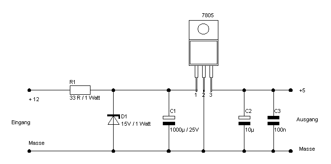

Ich habe eine kleine Mikrokontrollerschaltung fürs Auto gebaut
(Temperaturanzeige, Warnungen, Timer usw.)
Nun möchte ich das Teil optimal absichern sodass es acu in meinem alten
Geländewagen (soll ein besonders böses Stromnetz haben) auch unter
ungünstigsten Bedingungen funktioniert.
Ich habe mir auch shcon einige Schaltungen hierfür zusammengesucht,
möchte sie aber nun "normgerecht" testen, d.h. 100V Dirac-Impulse
usw.
Nur wie kann ich die schnell erzeugen?
100V? Wo willst du die denn anbringen? Am AVR? Na dann gute Nacht Marie!
Wenn Du das Bordnetz uber ´nen 7805 mit großzügigen Siebkondensatoren
und keramischen 100nF Kondensatoren parallel dazu und eventuell noch
´ner seriellen Drosselspule betreibst, kann das Bordnetz von 7 bis 32V
machen, was es will, ohne den AVR aus der Ruhe zu bringen. Wichtig:
PullUp von 4,7kOhm an den RESET-pin.

100V im Boardnetz - da ist das Board kaputt.
Im Bordnetz muss man sich absichern.
Dazu steht in der dse-faq einiges mit Schaltungsbeilspiel.
Automotive Spannungsregler verwenden, z.B. MIC2940: der hält -20V und
+60V Impulse aus. Beschaltung wie 7805. Zur Sicherheit vielleicht noch
eine Überspannungsschutzdiode davor (Reichelt 1,5KEXXX). Das reicht
auch schon. Extra irgendwelche Pulsgeneratoren zu bauen halte ich für
übertrieben.

Habe hier ein paar Zahlen im Kopf wie die Industrie Autoelektronik
"bedrängt"
mit kurzen Überspannungen  +/- 100V
mit Nadeln 1uS bis 300V
mit Überspannung bis 400 msec (dabei darf nicht mehr als 86,5V
stehenbleiben (Simulation wenn Batterie bei lauf. Motor abgeklemmt
wird).
Es gehört auf jedenfall ein Filter vor die Schutzbeschaltung des uP.
Gruss Kurt
Du mußt doch lediglich für den Prozi und empfindliche Logik die
Bordspannung stabilisieren, was Du steuern willst, kannst Du mit
spannungsfesten Transistoren oder FETs von Masse nach +12V schalten, da
muß nix stabilisiert werden. Also sollte die Leistungsaufnahme der
Schaltung doch eher geringer sein oder? Testschaltung Filter im Anhang.

Ahaa... Am Anfang war die Rede von einer kleinen
Mikrokontroller-Schaltung (stutz), dann wird mir natürlich einiges
klar. Na dann hilft wohl nur der Griff in die Hochstrom-Kiste mit
Scheibenvaristoren und / oder Suppressordioden hoher Leistung, die man
vor die gesamte Apparatur klemmt...

Naja, alternativ könntest Du Deine Schutzschaltung auch einfach mit
Spice simmulieren. Da kannst Du völlig problemlos alle mögliche und
unmögliche Spannungsverläufe simulieren.
Ist zumindest besser als gar nichts...
