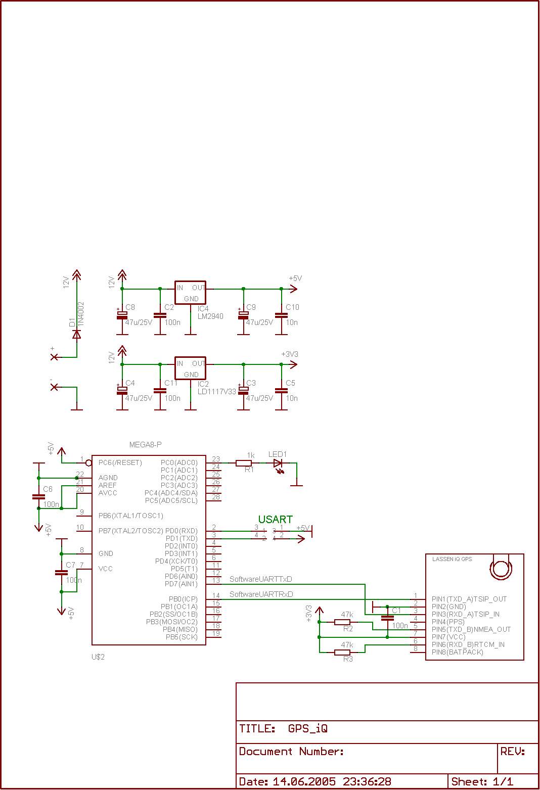

Jetzt ist der Empfänger unterwegs. Mit einer Anfrage im Bestellformular
nach dem passenden 4x2 1,27mm Stecker hat Lassen diesen Artikel gleich
der Lieferung hinzugefügt. Wie praktisch.
Lassen iQ GPS Module FW1.10 41,50
USA Embedded GPS Antenna 27dB Unpackage 12,91
CLP-104-02-F-D (SMD Stecker)
SMD- Buchse 2x4pin 1,70
Versand per UPS 9,50
Summe mit MWST: 76,11 EUR
Als Vorlage für das C-Programm habe ich die Bibliotheken von Pascal
Stang benutzt (super programmiert, ich wusste gar nicht, dass es auch
Funktionspointer gibt->schon wieder was gelernt). Das tsip.c habe ich
etwas erweitern müssen, weil die Abschlussbedingungen für ein Packet
nicht vollständig definiert waren. Die original tsip.c Sourcefile gibts
hier:
http://www.procyonengineering.com/avr/avrlib/docs/html/tsip_8c-source.html
Im Anhang befindet sich eine Schaltung mit einer 3,3 und 5V
Stromversorgung. Ich bin mir aber nicht sicher, ob ich wirklich die 5V
Ports des Atmega direkt an die mit 3,3V versorgten GPS-Modul
anschließen kann, ohne das was kaputt geht. Was meint Ihr?

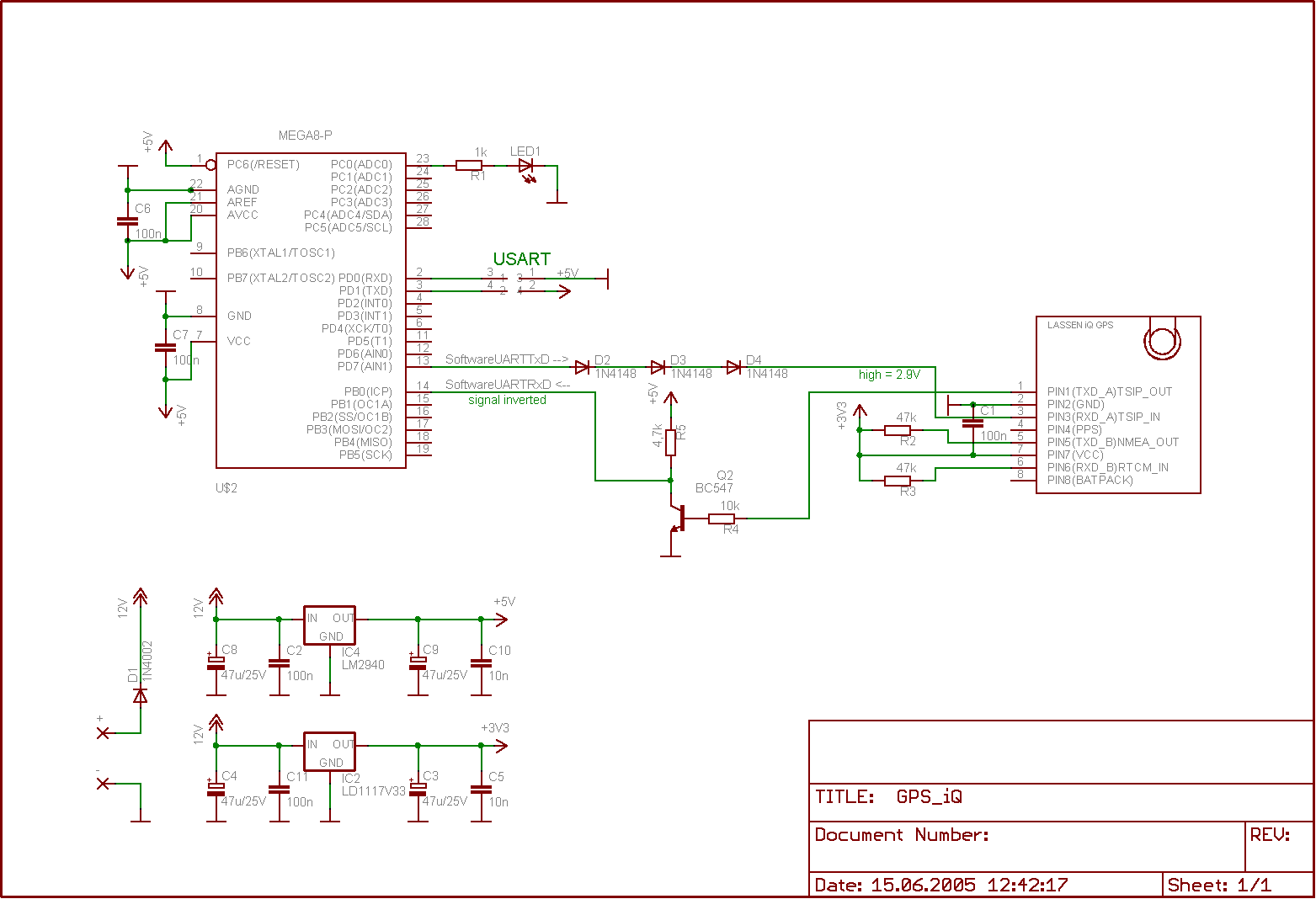

Gast #173614
Hi Uwe,
das wäre nett, wen du mir die Datei schicken könntest.
Die Schaltung habe ich nun um einen einfachen Logic-Level-Translator in
 Form von eines Transistors (Richtung GPS -> AVR) und drei Dioden
(Richtung AVR -> GPS) ergänzt. Das Tx-Signal vom GPS wird zwar von dem
Transistor negiert, aber durch die Verwendung eines Software-UART
(wiederrum basierend auf Pascal Stang-s AVRLib )ist dies kein Problem.
Zoltan
