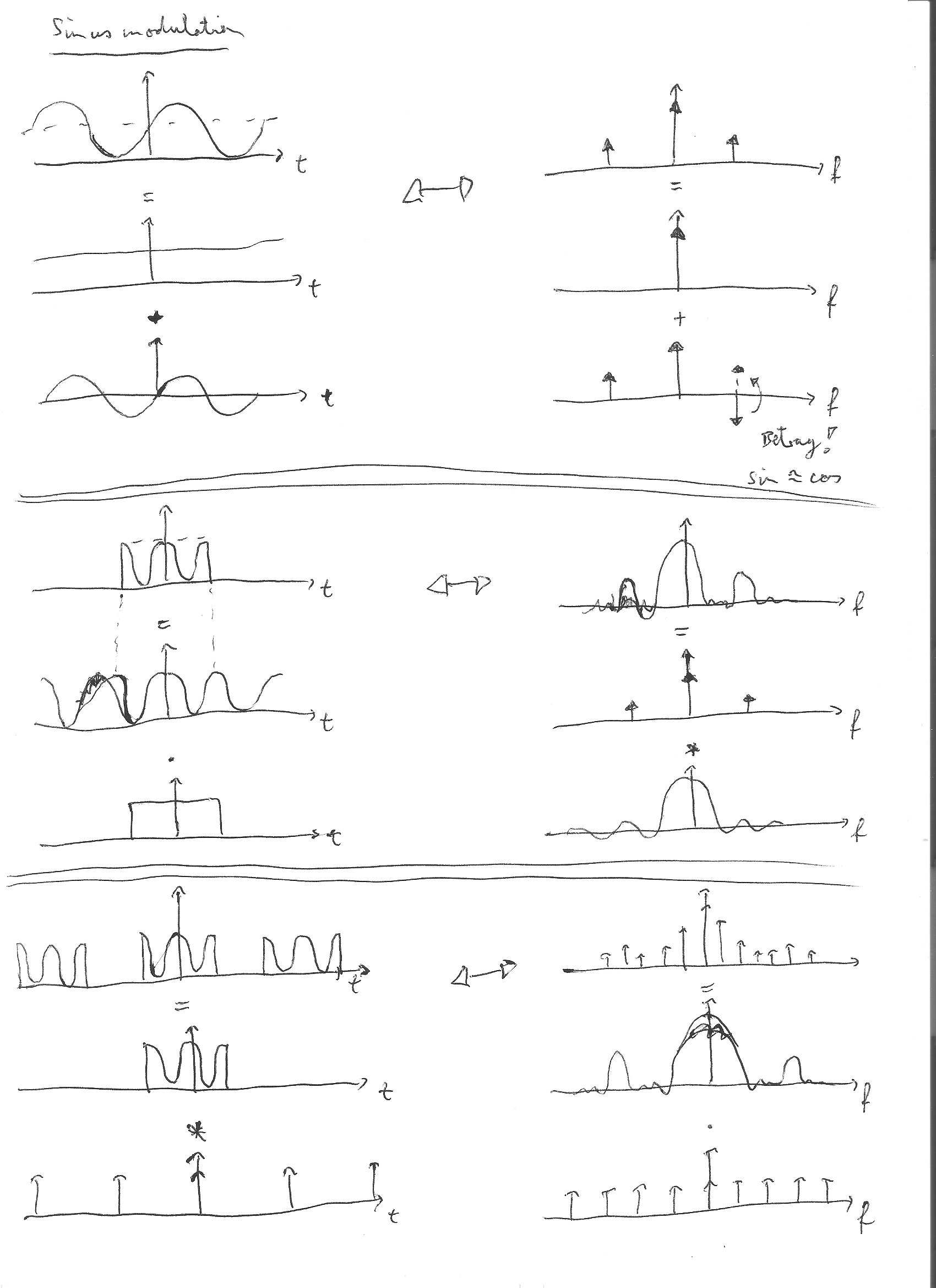

ich möchte eine low-power reflexions-lichtschranke mit digitalem lock-in
verstärker designen. eine laserdiode soll mit einem sinus moduliert
werden. eine photodiode wird mit einem 2-stufigen
transimpedanzverstärker (erste stufe mit geringem rauschen und
biasstrom, zweite stufe mit hoher bandbreite) beschaltet und das
messsignal an einen mikrocontroller weitergegeben. in diesem soll
digital das sinusförmige eingangssignal mit einem rechteckförmigen
referenzsignal demoduliert werden (phasengleiche multiplikation,
tiefpass). ist die anwendung mit diesem ansatz realisierbar oder ist ein
anderer aufbau des gesamtsystems sinnvoller?
bitte auch beachten:
im forenbereich offtopic habe ich einen zugehörigen thread "laserdiode
und photodiode für low-power lichtschranke" bezüglich der sinnvollen
auswahl "optischer" komponenten gestartet.
ich würde mich über kritik und anregungen freuen.

... schrieb im Beitrag #2358063:
> wassollderZirkusmiteinerSinusmodulationfürdenLaserwenndusowiesomiteinemR
echteckmultiplizierst.
ein sinus ist im positiven (realanteil) frequenzbereich ein deltapuls.
ein rechtechsignal ist im zeitbereich ein rechteck gefaltet mit einer
samplingfunktion (viele deltapulse). das ergibt für das rechtecksignal
im frequenzbereich eine sinc-function (rechteck) multipliziert mit einer
samplingfunktion (fouriertransformierte samplingfunktion). insgesamt
entspricht die multiplikation von sinusspektrum und
samplingsignal-spektrum dem kopieren des sincs zu den jeweiligen
frequenzen der samplingpulse. es kann somit ein spektrum im höheren
frequenzbereich verwendet werden (da der tiefpass verschoben als
bandpass wirkt!). da bei geringen frequenzen das rauschen stärker ist
als bei höheren wird das signal-zu-rausch verhältnis verbessert!!!
nach lock-in verstärker googlen oder siehe z.B. "photodetection ans
measurement - maximizing performance in optical systems",m. johnson,
mcgraw-hill, s. 93 ff

von Florian K. (kromerf)
Florian K. schrieb:
> insgesamt
entschuldigt die undeutliche formulierung:
zeitbereich:
sinus * (rechtecksignal=rechteck gefaltet mit kammfunktion)
frequenzbereich:
(sinusspektrum=ein realer deltapuls) gefaltet mit
(RECHTECKSIGNALspektrum=sinc * kammfunktion=kammfunktion bei der
amplitude mit der frequenz abnimmt) = "verschiebung" des
rechtecksignalspektrums um die frequenz des sinusspektrums zu höheren
frequenzen.
siehe wikipedia "frequenzspektrum"
MaWin schrieb:
> Kann man machen, obwohl zum Energiesparen ja eher kurze Laserimpulse
> sinnvoll wären, gerade so schnell, daß die lcihtschranke keine Objekt
> verpassen kann, was detektiert werden soll.
Genau, ich wollte die Pulsmethode mit der Lock-In-Auswertung (die nicht
nötig ist) kombinieren.
Je schneller ein Objekt ist, desto länger muss es sein, um bei
konstanter Pulsfrequenz noch detektiert werden zu können. Wegen des
Abtasttheorems (Nyquistbedingung) muss die Puls-Frequenz dann mindestens
verdoppelt werden, oder? Gibt es diesbezüglich irgendwelche Quellen?
Dann kann ich mir die Berechnung sparen.
MaWin schrieb:
> Die Vorverstärker sollten natürlich frequenzselektiv ausgelegt sein, was
> eine SI-Kurve als Mudulationspuls sinnvoll machen kann.
Spricht irgendetwas dagegen, die Filterung in den Mikrocontroller
"auszulagern"? Also in Software zu realisieren, um z.B. den
Energieverbrauch eines analogen Filters zu sparen. Während des Sendens
und Auswerten des Signals ist der MC ja sowieso aktiv. Die zusätzlichen
Berechnungen dürften dessen Leistungsverbrauch ja nur unwesentlich
erhöhen, oder?
Durch die Pulsung eines Sinussignals weitet sich dessen Puls
Frequenzbereich etwas auf, oder (siehe Anhang)? Dann muss man den
Bandpassfilter auf den Frequenzbereich abstimmen.
Ja, sind aber geringe Verschiebungen. Daher der SI-Impuls, der passt am
besten durchs Filter.
