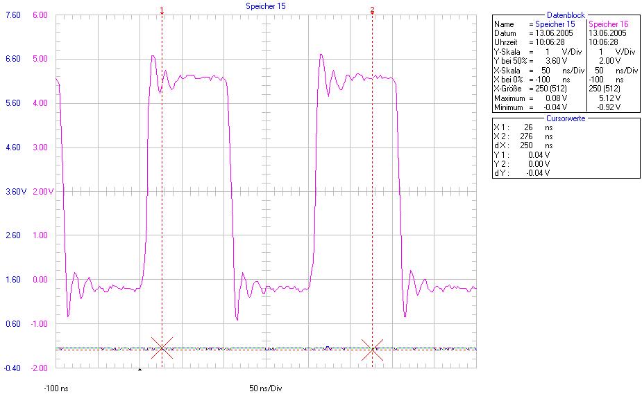

Hab für meinen C167 einen clk-generator. Das Signal das von diesem kommt
sieht folgendermassen aus: siehe clock.jpg. Nun sind spitzen bis nach
fast -1V erkennbar. Werd ich damit probleme bekommen über längere
zeit?  wie werd ich die los?
mfg Sandro

Die merkwürdigen Spannungsspitzen werden von dem Tastkopf des
Oszilloskops verursacht - nicht von dem Clock-Generator. Der Tastkopf
benötigt einen Abgleich, dann sieht das ganze besser aus.
Sandro: Damit bekommst Du keine Probleme. Du solltest aber darauf
achten, daß die Clockleitung von Generator zur MCU so kurz wie möglich
ist. Leiterbahninduktivitäten- und Kapazitäten bewirken ebenfalls ein
Überschwingen.
Diese Signalform, mit Überschwinger, wird Dich durch die ganze
Digitalelektronik begleiten.
