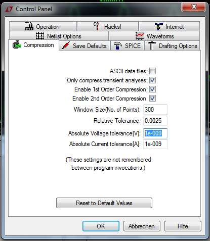

sehr kleines Sinussignal in LTspice
#2358711
Einmal auf den Schaltplan klicken.
Dann oben in der Leiste auf Simulate --> Control Panel --> Compression
Da gibt es unten ein Feld "Absolut Voltage tolerance".
Da musst du einen Wert viel kleiner als 5µV einstellen.
#2358715
Man muss die Datenkompression abschalten oder deren Schwelle
herabsetzen. Siehe Kapitel ".options plot..." in Help.
.options plotwinsize=0
Außerdem kann es nicht schaden einen maximalen Zeitschritt in .tran zu
setzen, falls man einen Klirrfaktor im Sub-Promillebereich haben will.
Gast #2359009
hats geklappt, vielen Dank.
ich habe nur noch ne Frage?
mit einem Sallen-Key filter 8.Ordnung wollte ich ein verrauschten Sinus
der amplitude 5µV und Frequenz von 2Hz.
ich haben den Filter so dimensioniert, dass ich eine gesammte
Verstärkung von 1 000 000 also ne million
das heißt eingang 5µV - Ausgang 5V
die OPamp übersteuern nach dem 2.Stufe und nach dem ersten Stufe kriege
ich ne Spannung von ungefähr 200mV obwohl ich da nur ne Verstärkung von
100 habe(also in der ersten Stufe)
Vielend Dank im Voraus

#2359070
Du musst die Verstärkung in den Filterstufen so weit herunternehmen, bis
du keine Übersteuerung mehr hast. Setze die Verstärkung auf zweifach
herunter. Erst am Schluss kommt dann der Verstärker mit der großen
Verstärkung.
Allerdings wirst du bei einer Gesamt-Verstärkung von 1 Million und
DC-Kopplung ein Problem mit der Offsetspannung der Opamps und mit
Thermospannungen bekommen.
Für eine idealisierte Simulation kannst du ja den UniversalOpamp2
nehmen. Der hat 0V Offsetspannung.
