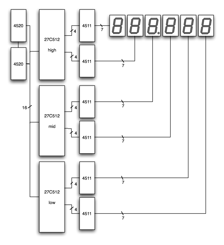

von ein bastler (Gast)
ich habe früher mal soetwas mit einem EPROM/FLASH gelöst (Schlagzahluhr
fürs Rudern).
Da kann man dann auch gleich den 7Segement Deokder mit integrieren und
das demultilplexing für die Anzeige
Nimmst Du binär Zähler oder decimal Zähler Bausteine
gehen wir mal von deinem Bsp aus brauchst du 13 bit für den Zählerstand
und
2-3 bit für die Auswahl der darzustellenden Stellen.
Ein kleines C-Programm kann dann dir den Flash-Inhalt ausrechen, dann
brennen Fertig ist.
Jetzt würde man natürlich eine CPLD/FPGA dafür nutzen, wenn es kein µC
sein soll.
bastler

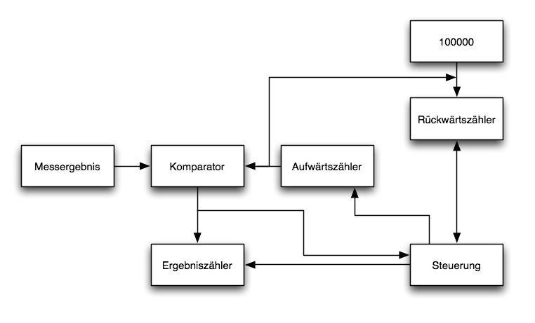

Also neues Verfahren: fortlaufende Subtraktion des Divisors von 100000,
bis ein Unterlauf erfolgt. Ergebnis ist dann Anzahl der Subtraktionen -
1 wegen 'borrow'.
Das waren echt harte Zeiten, als es noch keine µCs gab!

von John B. (johnbauer)
Hier mein Vorschlag (das Prinzip wurde ja schon genannt: fortlaufende
Subtraktion).
Der Rückwärtszähler wird auf 100000 voreingestellt und der
Aufwärtszähler zählt so oft bis zum Messergebnis, bis der
Rückwärtszähler "0" erreicht hat (Auf- Rückwärtszähler zählen
gleichzeitig). Die Anzahl der Durchläufe entspricht der Vorkommastelle.
Der Aufwärtszähler enthält jetzt den "Rest". Dieser wird um eine Stelle
nach links versetzt in den Rückwärtszähler übernommen (Multiplikation
mit 10 -> "borrow"). Und im Ergebnis wird jetzt das Komma gesetzt.
Jetzt wieder zählen bis der Rückwärtszähler "0" erreicht hat. Die Anzahl
der Durchläufe entspricht der ersten Nachkommastelle.
Für jede weitere Stelle: wieder den Rest *10 in den Rückwärtszähler
übernehmen und Zählen.
Ich hoffe das war einigermaßen verständlich.
John
von Läubi .. (laeubi) Benutzerseite
Und wo kommt der Kasten "Steuerung" her wenn der TE doch unter keinen
Umständen etwas Programmieren möchte? ;)
Die Steuerung besteht selbstverständlich auch nur aus diversen Zählern,
Flipflops und Vergleichern etc.

von Purzel H. (hacky)
Alternativ kann man die Aufgabe mit einem EPROM loesen. Man befuellt das
EPROM mit den gerechneten Werten. Der Eingangswert ist die Adresse.

> Hättest du dir den Vorschlag mal genauer angeschaut, wäre dir dieses
> kleine Kästchen "Steuerung" aufgefallen, welches man wohl besser
> Ablaufsteuerung genannt hätte, und da liegt genau der Punkt: Hier ist
> eine Statusmaschine nötig, die man natürlich auch in CMOS realisieren
> KÖNNTE, dann machst du aber nix anderes als das was ein Controller schon
> enthält nochmal in CMOS nachzubauen nur mit dem Nachteil, das das
> "Programm" fest verdrahtet ist.
> Auch würde sowas mitnichten in einem Takt ablaufen (deshalb auch die
> nötige Ablaufsteuerung).
Hallo Jan,
Du kannst den anderen ruhig glauben. Ich bin auch der Meinung, dass Du
in der Zeit, die Du brauchen würdest das ganze mit CMOS-ICs aufzubauen,
Du dich genau so gut in die µC-Programmierung einarbeiten könntest.
Ich greife desshalb mal den Vorschlag mit den EPROMs auf. Die von
 - ein bastler (Gast)
 - Ulrich (Gast)
 - Multi Oschi (Firma: ooh) (hacky)
kamen.
Vor vielen Jahren hatte ich mal einen Decoder für eine Matrixanzeige mit
EPROMs gebaut, das war vom Prinzip ähnlich. Und ich denke, dass dies die
einfachste Lösung ohne µC ist.
Die zwei 4520 braucht man, weil deine Schaltung Zähler mit
7-Segment-Decoder verwendet. Für die EPROMs ist ein Binärcode zur
Ansteuerung wesentlich günstiger. Angesteuert werden die vier
Binärzähler von Clock und Reset aus der bestehenden Schaltung.
Die EPROMs enthalten, für jeden Zählerstand, die berechnete
Geschwindigkeit in m/s (pro EPROM zwei Dezimalstellen). Für die 4511
benötigt man 7-Segmentanzeigen mit gemeinsamer Kathode.
Aus reinem Interesse hab ich mal ein Programm geschrieben, welches die
EPROM-Daten berechnet. Hat ca. 1/2 Stunde gedauert. Die Daten befinden
sich im Anhang.
Der Messbereich reicht von
1,526 m/s (65535 µs) bis 990.099 m/s (101 µs)
1..100 µs werden als 0__.__0 dargestellt (überlauf)
0 µs wird als 00_.___ dargestellt
John
von DirkB (Gast)
Und wie soll er jetzt die EPROMs brennen?
Er hat noch nicht programmiert, er will nicht programmieren, wozu sollte
er da einen EPROM-Brenner haben?
Du hast ihm ja jetzt schon Arbeit abgenommen, aber ich denke, für Jan
bleibt das ganze Teufelszeug.
Trotzdem, welchen µC würdet ihr vorschlagen?
Den AVR Butterfly? Der ist fertig mit Display.
Oder ...

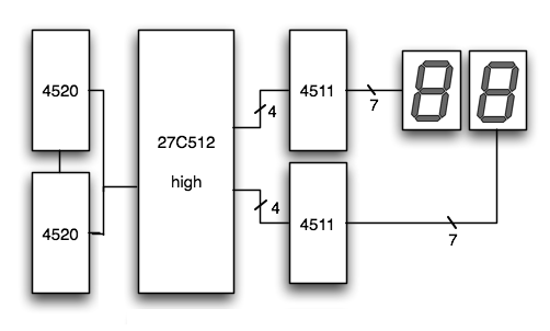

Richtig. Ein EPROM ist nur ein Speicher.
Der 27C512 hat 16 Adressleitungen (Eingänge) und 8 Datenleitungen
(Ausgänge).
An den Adressleitungen liegt der gemessene Wert in µs (Binär), und am
Ausgang der gespeicherte Wert in m/s. Zum Beispiel ist im EPROM in
Adresse 4536 der Hex-Wert 0x22 gespeichert. Der Wert an den
Datenleitungen wird über die zwei BCD-7Sgegmentdecoder und den
LED-Anzeigen angezeigt.
Wenn zwei Stellen reichen, dann brauchst Du nur ein EPROM.
Die Werte hab ich mit einem kleinen BASIC-Programm ausgerechnet.
