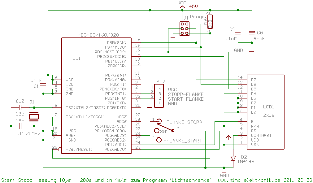

Stoppuhr:
Die gezeigte Schaltung misst die Zeit zwischen zwei Flanken an INT0 und
INT1 und bringt sie zur Anzeige. Es werden die negativen Flanken
gewertet; die Pullpus an den Eingängen sind aktiviert. Wird einer (oder
beide) der Eingänge zur Flankenwahl gegen GND geschaltet, wird die
betreffende positive Flanke ausgewertet.
Sofern sich die Impulse nicht überlappen kann man  mechanische Taster
anschließen; ein Prellen stört nicht, da nur die allererste Flanke die
Messung startet oder stoppt.

#2374031
vielen Dank das ist ja schon die Lösung,
sehr gut sind auch die Kommentare im Quelltext.
Ich werde mich dann demnächst damit beschäftigen.
Ich verstehe aber nicht was genau J1 Progr. in der Schaltung sein soll,
sieht aus wie eine Steckverbindung?
Gast #2374077
Das ist der Programmieranschluß (ISP) für den µC; darüber kann man
jederzeit bequem ein neues Programm einspielen. Bei meinen Platinen
verwende ich aus Platzgründen die TQFP32 Gehäuse (SMD), die nicht
steckbar sind. Wenn man einen Lochrasteraufbau plant, gehen natürlich
auch die DIL28 Gehäuse.

Ein 2 x 16 LCD ist optional und kann bei Bedarf wie im Schaltbild
gezeigt angeschlossen werden; unter Umständen muß die
Kontrasteinstellung angepaßt werden.

Gast #4900935
Im Programmkopf steht die Meßzeit von 10 µs - 200 s. Längere Meßzeiten
sind kein Problem, wenn man die Zähler größer auslegt.
An Stelle eines Quarzes kann man auch einen TCXO bestücken, um die
Temperaturempfindlichkeit zu reduzieren.
Platinen könnte ich nachfertigen lassen; auf Lager habe ich davon keine
mehr, da ich für neuere Frequenzzähler - das ist die Hauptfunktion
dieser Schaltung - den STM32F407 verwende:
http://mino-elektronik.de/FM_407/fmeter_407.htm
Damit lassen sich Auflösung und Genauigkeit von bis zu ca. 5 ns
erreichen.
Die oben gezeigte Schaltung ist aber so simpel, daß man sie auch
problemlos auf Lochraster aufbauen kann.
