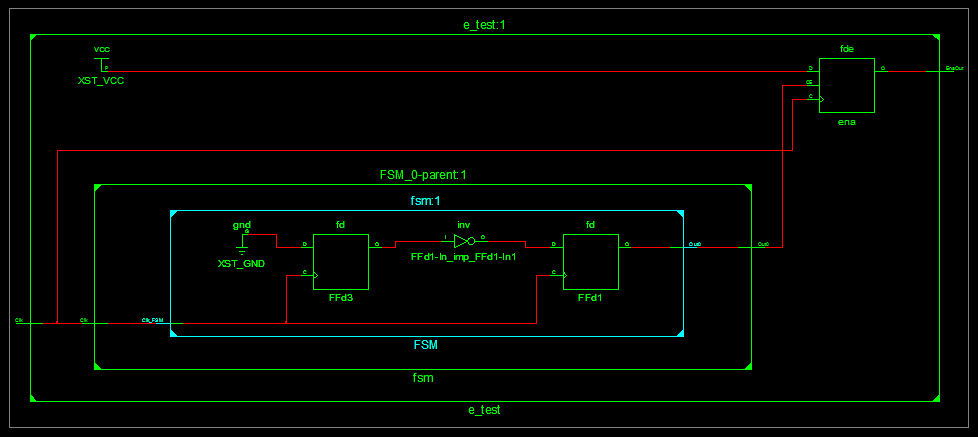

Kann mir jemand sagen, wieso in Diamond1.3 die gezeigte
VHDL-Beschreibung komplett wegoptimiert wird?
Grüsse,
Jonny

Weil nach drei Takten sowieso eine '1' am Ausgang ankommt. Ein halbwegs
schlaues Synthesewerkzeug macht daraus eine Schieberegisterkette und
fertig.

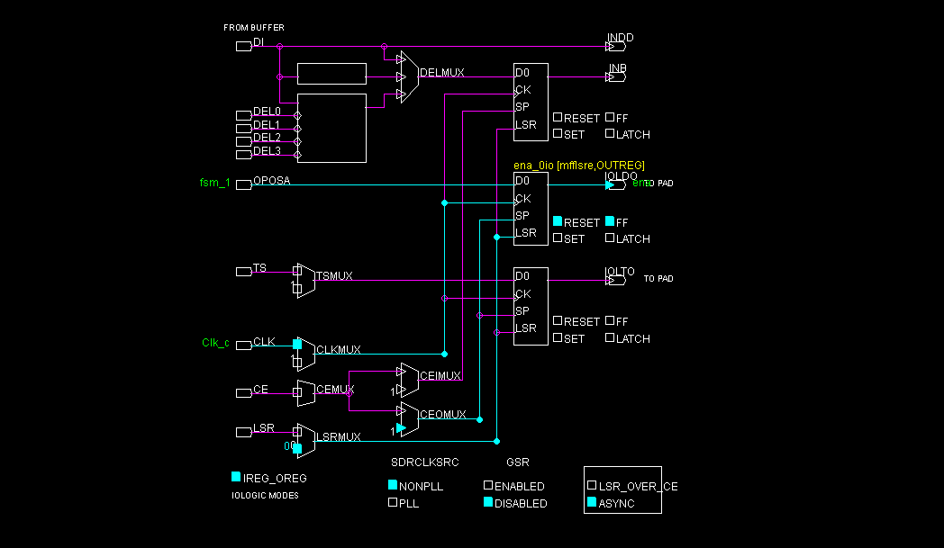

von Jonny (Gast)
Es wird aber nicht mal ein Schieberegister implementiert, rein gar
nichts.

von Lattice User (Gast)
Lothar Miller schrieb:
>> Gerade die Aussage:
>> "Man nehme überhaupt keinen Reset, und alles ist in Ordnung".
> Ich meinte, darauf verwiesen zu haben, dass es um das WP272 der Firma
> Xilinx ging.
Vieles was im WP272 über Resetprobleme steht ist allgemein gültig, z.B.
dass ein Resettaster böse ist.
Die Konsequenzen sind halt verschieden und hängen von der Architektur
ab. Die Flipflops im Lattice haben im Gegensatz zu Xilinx immer noch
einen Set/Reset Eingang.
Die Beschreibung eines Registers mit einem asynchronen Reset braucht bei
Lattice keine extra Reseourcen, während das bei Xilinx wohl die teuerste
Variante ist.
Man kann bei Lattice das Reset auf dem Toplevel an eine PUR Instanz
binden und braucht dann kein externes Resetsignal mit seinen extra
Problemen.

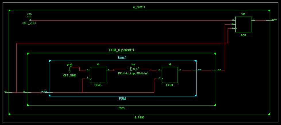

Also ich beim ersten Code mal 1 und 0 bei "ena" vertauscht,
und den Code dann in den ISE9.2 geworfen:
Beim ersten Lauf ist das Ziel ein Spartan3:
  Und siehe da
  Es werden 3 FF erzeugt, und das erste hat den init
  wert '1' bekommen => also started dieses Flipflop nach dem
  FPGA download mit einer 1 (ganz ohne extra Reset Leitungen).
Beim zweiten Lauf ist der Zielbaustein ein CPLD:
  Und: tja auch ISE optimiert hier alles weg,
    der ena ist nur noch Konstant auf 1.

und der Synthesizer macht damit, was er will (ein guter wird die Logik
minimieren und eine fixe '1' zuweisen). Dass der Initialwert
ursprünglich '0' war spielt aus HW-Sicht keine Rolle. Es wäre
(akademischer Fall) sogar noch korrekt wenn das Tool bei ss_rst eine '1'
und bei ss_ini eine '0' zuweist. Darum: Wenn man ein Signal in jedem
Fall definiert, kriegt man auch, was man sich wünscht.

Initialisierungswert '0'. Der Simulator sieht das genauso, und deshalb
ist das hier falsch:
Darf er nicht!
Ausgenommen: er kann es nicht und dieses (aus VHDL-Sicht fehlerhafte)
Verhalten ist dokumentiert.
> Dass der Initialwert ursprünglich '0' war spielt aus HW-Sicht keine Rolle.
Oh doch, durchaus....
Im Anhang die Screenshots der Simulation und der RTL-Pläne von Xilinx
ISE13 auf Spartan3...

Und wenn ich den initial Wert ändere
signal ena : std_logic := '1';
sehe ich das auch im Ergebnis (Physical View von Diamond).
Siehe in den beiden angängten Bildern, der Reset/Set am FF unterscheidet
sich.
