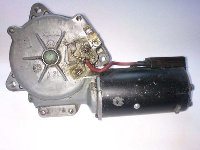

ich habe einen Scheibenwischermotor, den ich für ein Projekt benutze.
Auf dem Getriebe steht noch folgendes: 171 955 713  SWF.
So meine Frage: Sind diese Motoren schon entstört (hab bei Google nichts
finden können). Wenn ja, wie sind sie entstört? Wenn nein, wie entstört
man diesen Motor.
Ich weiß zwar wie man Motoren entstört, aber bei diesem Motor weiß ich
nicht wie ich vorgehen soll, da ich nicht weis, welches eingangssignal
etc der brauch... .

Mein Problem ist jetzt noch, an welche Pins ich alles anschließen muss.
Ich kann den Motor nur zum laufen bringen, wenn ich den Mittleren Pin
von den drein verbinde und die andere Leitung an das Gehäuße anschließe.
Die Funktion von den anderen Pins ist mir unbekannt (würde es aber gern
wissen).

der weitere Kontakt ist wahrscheinlich die Endabschaltung damit das Teil
nur in der Endstellung des Scheibenwischers stehenbleibt.
SWF (die schwäbische WischerFabrik aus Bietigheim) wurde in Valeo
umbenannt und heisst jetzt Niedec. Dort wirst du wahrscheinlich die
Dokumentation bzw. das Datenblatt zu deinem Teil finden

1.Ganz so einfach wird es wohl nicht, wenn ich das Foto oben sehe.
Den roten Draht könntE man zuerst mit 47nF und einer zusätzlichen
Drossel versehen. Scheinbar liegt der Motor mit dem anderen Anschluß auf
Masse?
2.Allerdings wäre neben der Entstörung die Frage der induktiven
Abschaltspannung des Motors auf die restliche Schaltung näher zu
betrachten.
