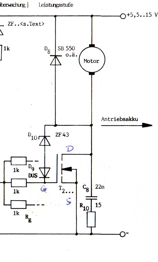

von Kupfer Michi (Gast)
>BUZ11
Warum kommt eigentlich bei der Frage nach einem Leistungsmosfet fast
immer die Antwort BUZ11?
Ein IRLZ34N schaltet doch bei 4.5VGate wesentlich besser durch und alle
anderen Parameter sind doch relativgleich...
BUZ11:   50V/40mOhm/33A/8A  bei 4.5VGate/90W/41cent bei R.
IRLZ34N: 55V/35mOhm/30A/30A bei 4.5VGate/68W/41cent
von Uwe Seidel (Gast)
Hi, ich würde als Diode min. eine SB550 nehmen. Wenn dein Motor 8A zieht
dann kann der auch gut Energie zurückspeisen, falls der Motor ne größere
rotierende Masse bewegt. EMK fällt mir dazu ein.
Ich hab immer ne Hilfsspannung von 15V erzeugt und die Gates damit
angesteuert(kommt natürlich auf die Schaltgeschwindigkeit an die du
hast)
Das nächste Problem ist, dass so ein Motor im eine recht hohe Spannung
zurück induzieren kann , Dynamo halt, und der BUZ11 nur 50VUgs
verträgt.
Lösung: 47V-Z-Diode vom Drain ans Gate damit wird die Spannungsspitze
am Drain gleich über ein, dann offenes, Gate gekappt.
so ungefähr wie auf dem Bild
Hoffe geholfen zu haben..
Ciao
Uwe
