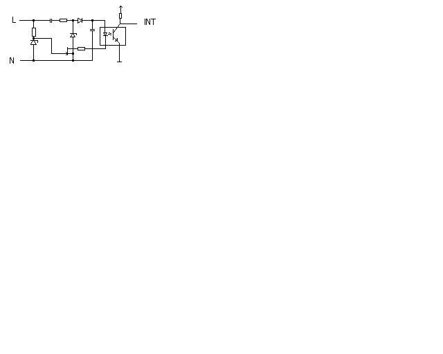

von BKD (Gast)
Hallo Leute,
sitz gerade in der Schule und mir ist Fad.
Ich habe mal vor längerer Zeit einen Bus-Schaltaktor gebaut,
dafür brauchte ich auch eine genaue Nulldurchgangserkennung.
Nach vielem Denken bin ich dann auf die Schaltung im Anhang
gekommen. Funkt Super!
Ps: Hatte leider kein anderes Zeichenprogramm
