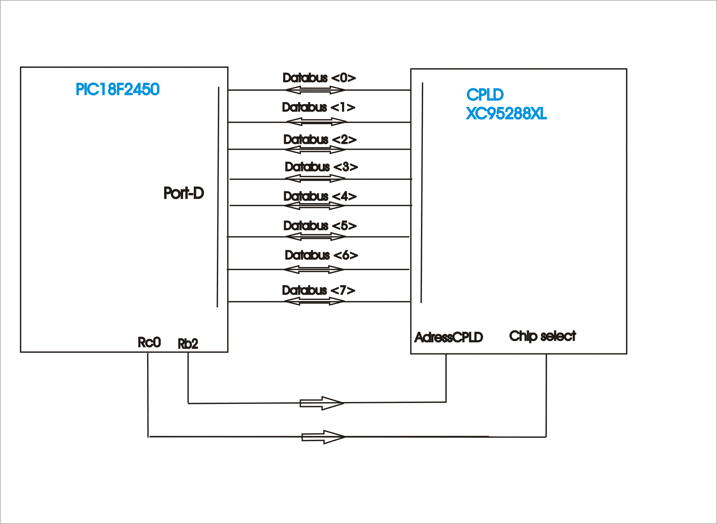

Hallo Mikro-Freaks,
Ich habe wie im Anhang zu sehen einen uC(PIC18F4520) über portd (8bit)
mit einem CPLD(XC95288XL) verbunden.
Da ich 16bit-Register im CPLD mit diesen Daten füllen möchte ist nun
mein Plan diesen 8bit-Datenbus auf "virtuelle" 16bit zu erweitern (zmd.
in uC->CPLD -Richtung). Hierfür lege ich erst eine 8bit-Adresse auf den
Datenbus (adressCPLD=1 und chip select=1) und nachfolgend 8bit (lower
byte oder higher byte)(nur chip select=1).
Also folgende Reihenfolge (PIC):
1- Sende Adresse1
2- sende 8bit (lower byte)
3- sende Adresse2
4- sende 8bit (higher byte)
Mein PIC-Programm sieht folgendermaßen aus:

Das ganze scheint eig. auch einwandfrei zu funktionieren, allerdings
habe ich immer mal wieder Probleme bei der Übergabe. Die Framerate geht
dann kurzfristig auf 0 und erst danach auf den korrekten von mir
übergebenen Wert, dies geschieht ca. bei jeder 5. Übergabe. Ich sehe das
Problem darin, das bei den Zeilen
when(adress[7..0]==[1,1,1,1,1,1,1,1]) then frame[7..0]:=byte_temp[7..0];
  else frame[7..0]:=frame[7..0].FB;
when(adress[7..0]==[1,1,1,1,1,1,1,0]) then frame[15..8]:=byte_temp[7..0];
  else frame[15..8]:=frame[15..8].FB;
teils schon die Adresse erkannt wird aber noch keine byte-Daten auf dem
Datenbus liegen und er dadurch eine 0 einliest. Beim nächsten Durchlauf
liegen dann die Daten korrekt in byte_temp und er nimmt den Wert an.
Leider stehe ich gerade ein auf dem Schlauch wie ich hier eine korekte
Erkennung der Daten implementieren kann. Wäre nett wenn sich das mal
kurz jemand anschaut.
DANKE!

Was passiert denn genau, evtl. sowas?
> Jey Soon schrieb:
>Also folgende Reihenfolge (PIC): | frame[15:8] [7:0]
>1- Sende Adresse1                |    alt       alt
>2- sende 8bit (lower byte)       |    alt       neu
>3- sende Adresse2                |    alt       neu
>4- sende 8bit (higher byte)      |    neu       neu
Beispiel
  PIC                 |  frame[15:8] [7:0]
1- Adresse1           |    0x00   0xFF  <-- alter frame
2- low-byte neu 0x00  |    0x00   0x00  <-- autsch
3- Adresse2           |    0x00   0x00 <-- autsch
4- high-byte neu 0x01 |    0x01   0x00 <-- neuer frame

#2364814
Du darfst die Frame-Daten nur übernehmen, wenn CS high ist !
when(adress[7..0]==[1,1,1,1,1,1,1,1] & CS == 1 & AddrCPL == 0) then
frame[7..0] := DB[7..0];
oder so ähnlich

Gast #2365053
wenn tatsächlich dies passiert:
> Beispiel
d.h. also wenn die frame [15:0] gleichzeitig anliegen
müssen, dann braucht du noch einen weiteren Zwischenspeicher
für das low-byte:
ich kann kein Abel aber evtl. müsste es so aussehen:
when(adress[7..0]==[1,1,1,1,1,1,1,1]) then temp2[7..0]:=byte_temp[7..0];
  else temp2[7..0]:=temp2[7..0].FB;
               then frame[15..0]:=[byte_temp[7..0],temp2[7:0]]; --syntax?
               -- gebe erstes Byte erst aus wenn zweites auch da
  else frame[15..0]:=frame[15..0].FB;
