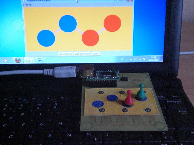

Erstmal danke für eure vielen Antworten, wobei es auch sehr viele kritische Stimmen gibt. Der Kernpunkt ist, dass ich dort nicht einfach Reed- oder Hallsensoren druntergesetzt habe, was es natürlich schon tausendfach gibt (siehe Schachcomputer). Es sind andere Sensoren, die auf gewissen physikalischen Effekten beruhen und recht einfach aufgebaut sind, dass sie zu hunderten oder tausenden unter die Platte montierbar sind. Der Preis für einen Sensor liegt bei ca einem Cent. Damit kann man auch größere Bretter zu einem akzeptablen Preis herstellen bzw die Auflösung verfeinern.
Daniel Z. schrieb: > Es sind andere Sensoren, die auf gewissen > physikalischen Effekten beruhen und recht einfach aufgebaut sind, dass > sie zu hunderten oder tausenden unter die Platte montierbar sind. Der > Preis für einen Sensor liegt bei ca einem Cent. Boah, was für eine Geheimniskrämerei.... Unter Deinen Mensch-ärgere-Dich-Figuren klebt einfach ein Magnet. Da ist die mögliche Auswahl für Deine mega-magischen Sensoren ziemlich gering. Solange Du die Figuren nicht voneinander unterscheiden kannst, ist das ganze sowieso witzlos.

Frank M. schrieb: > > Boah, was für eine Geheimniskrämerei.... > > Unter Deinen Mensch-ärgere-Dich-Figuren klebt einfach ein Magnet. Da ist > die mögliche Auswahl für Deine mega-magischen Sensoren ziemlich gering. Der Magnet dient nur der Irreführung. Schau mal 1) auf das PCB-Layout und 2) auf das Layptopdisplay, als er die farbige Folie auf das PCB klebt. Offensichtlich handelt es sich um kapazitive Sensoren. Die Auslösung beim Berühren der Spielfläche mit anderen Gegenständen (bspw. Finger) ist natürlich ein gravierender Nachteil dieser Methode.
John Drake schrieb: > Der Magnet dient nur der Irreführung. Schau mal 1) auf das PCB-Layout > und 2) auf das Layptopdisplay, als er die farbige Folie auf das PCB > klebt. Offensichtlich handelt es sich um kapazitive Sensoren. Bitte keine Verwirrung stiften, es handelt sich nicht um kapazitive Sensoren. Die Sensoren reagieren nur auf Magnetfelder. Finger oder andere unmagnetische Gegenstände lösen diese nicht aus. Was man dort im Video sieht, dass sie bei sehr starkem Druck reagieren, kann man konstruktiv auch problemlos vermeiden. Eine kapazitive Anordnung habe ich auch mal aufgebaut. Theoretisch ist das möglich. Allerdings sind die messbaren Kapazitäten sehr gering und schwierig auszuwerten. Außerdem lösen diese ungünsterweise (wie du schon richtig sagst) auch bei Fingerkontakt aus. Frank B. schrieb: > Vielleicht würde eine Tischplatte aus satiniertem Glas funktionieren > welche von unten mit einem Beamer angestrahlt wird der das Spielfeld > jedes mal zufällig aufbaut?!?! So etwas ist auch denkbar, allerdings kannst du dann keine Gegenstände auf dem Feld erkennen. Außerdem ist so ein Beamer nicht ganz preiswert.

Ok, noch ein Versuch, ich gebe euch den Aufbau detaillierter: Unterhalb der runden Kupferflächen der PCB befindet sich jeweils eine kleine Stahlkugel. Diese Kugeln sind Massenware aus der Lagerindustrie und preiswert zu bekommen. Diese Kugeln wiederum befinden sich innerhalb einer Metallplattenbohrung. Die Metallplatte ist auf Masse geschaltet und befindet sich direkt unterhalb der Leiterplatte. Die Kupferflächen der PCB können einzeln per MUX angesteuert werden. Wenn ein Magnet auf die Leiterplatte über diese Anordnung gelegt wird, wird die Kugel gegen die Kupferfläche gezogen, der Kontakt schließt sich. Außerdem wird die Metallplatte aufmagnetisiert und zieht die Kugel seitlich gegen die Innenwand. Somit ist ein Kontakt zwischen Kupferfläche und Masse hergestellt und der Schalter geschlossen. Wird der Magnet entfernt, fällt die Kugel wieder nach unten und der Kontakt öffnet sich. Das ist wahrscheinlich der einfachste Schalter, den man sich vorstellen kann, aber er funktioniert ziemlich gut. Vor allem nachdem ich die Kontaktflächen bearbeitet habe. Weil der Aufbau so primitiv ist, kann man mit hunderten dieser Schalter halt ein ganzes Brett mit versehen. Anbei noch ein Bild vom aktuellen Prototypen.
#2369871
Und das nennst du allen Ernstes eine innovative Erfindung? Wir hatten alle möglichen elektronischen Zaubertricks erwartet, aber simple mechanische Schalter? Wie primitiv...
