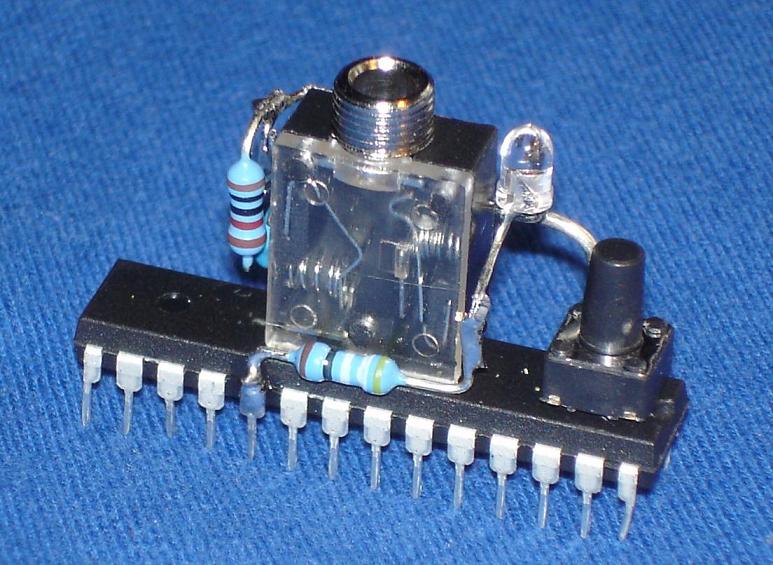

Hier eine minimalistischer Aufbau um einen Atmega168 zu flaschen: http://www.hobby-roboter.de/forum/viewtopic.php?f=4&t=128

Das Ganze funktioniert so: Den Aufbau an Line-Out des PCs und 5V Spannungsversorgung anschließen. Dann Java Download-Programm starten und Daten zum Atmega168 via Tonsignal senden. Das Flashen geht beliebig oft ( bzw. so oft es die Lebensdauer des Flash's erlaubt ;-) Die Idee, das Audiosignal zur Datenübertragung zu nehmen, finde ich cool. Aber in der Praxis ist es unpraktisch, dass alles draufgelötet ist. Schöner wäre vielleicht ein Adapter, den man "huckepack" auf den uC setzt, programmiert, und ihn dann wieder abnehmen kann.
#2332911
>Aber in der Praxis ist es unpraktisch, dass alles draufgelötet ist. Da hast Du recht, mechanisch ist das Ganze etwas anfällig. Den Aufbau habe ich gemacht, um zu zeigen, wie wenig Bauteile notwendig sind. Inspiriert hat mich dieses Video: http://www.youtube.com/watch?v=yMzRi4AAvV4 Oh mann, das ist ja mal 'ne coole Idee! :-))) Wenn sich das durchsetzt, werden Binaries in Zukunft nur noch als mp3-Files angeboten! :-)

Lehrmann Michael schrieb: > Wenn man schon so was tolles baut - ich hoffe das auf der linken Seite > der Audiokupplung ist neben dem Widerstand die 100nF Kapazität. > Die Lötstellen sind teilweise schlampig, der IC ist nicht sachgerecht > auf einer ESD-Matte gelagert, sondern auf einer Oberfläche die es liebt > sich elektrostatisch aufzuladen. > Das ganze ist einfach nur peinlich und hat nichts mit Elektrotechnik zu > tun. Es funktioniert aber anscheinend trotzdem. :) Lehrmann Michael schrieb: > Simon Huwyler schrieb: >> Oh mann, das ist ja mal 'ne coole Idee! :-))) > > Das ist absoluter Dreck. Sowas machen nur irgendwelche > "DIY-Hobby-Hobby-Masters" die sich ach so toll fühlen. > > Das ist einfach nur Müll - kein Ingenieur oder Elektrotechniker würde > sich mit sowas vor die Tür trauen. Wenn noch mehr Leute so werden, dann > war's das mit "Elektrotechnik made in Germay". > > Was soll den das für ein Murk sein? Man benötigt zum Flashen übrigens > keinerlei Zusatzbauteile außer dem AVR, den Leitungen und dem > Steckverbinder. > > Wenn man schon so was tolles baut - ich hoffe das auf der linken Seite > der Audiokupplung ist neben dem Widerstand die 100nF Kapazität. > > Die Lötstellen sind teilweise schlampig, der IC ist nicht sachgerecht > auf einer ESD-Matte gelagert, sondern auf einer Oberfläche die es liebt > sich elektrostatisch aufzuladen. > > Das ganze ist einfach nur peinlich und hat nichts mit Elektrotechnik zu > tun. Nur weil du sowas nicht kannst. Sowas aber auch schrieb: > Es funktioniert aber anscheinend trotzdem. :) Ändert aber nichts daran, daß es Schwachsinn ist. Was ist denn die Erkenntnis? Daß man Widerstände direkt an Controllerpins löten kann? Daß man das ohne Platine zum Laufen bekommt? Ist ja alles ganz was Neues. Michael Dierken schrieb: > Nur weil du sowas nicht kannst. Glaube kaum, daß er das nicht kann. Nur aus dem Alter für solchen Kinderkram ist er raus. mfg. Ich denke mal der Beitrag von ubimbo ist ironisch. Wenn nicht: Warum zum Geier meinen hier immer wieder Leute Amateure wegen nicht professionellen Vorgehens beleidigen zu müssen? Der Amateur, Künstler und Prototypenbauer kann tun und lassen was auch immer funktioniert und keine Gefährdung darstellt. chris schrieb: > MP3 eher nicht. MP3 ist eine verlustbehaftete Kompression und würde die > > Daten unleserlich machen. Es geht nur mit WAV-files. War auch mehr als Witz gemeint. :-) Lehrmann Michael schrieb: > Simon Huwyler schrieb: > >> Oh mann, das ist ja mal 'ne coole Idee! :-))) > > Das ist absoluter Dreck. Sowas machen nur irgendwelche > "DIY-Hobby-Hobby-Masters" die sich ach so toll fühlen. Was hast Du denn geraucht? Cola-Mentos-Fontänen finde ich auch 'ne coole Idee, obwohl das ein Ingenieur in Ausübung seines Berufes nicht sillvoll einsetzen kann. Lehrmann Michael schrieb: > Das ganze ist einfach nur peinlich und hat nichts mit Elektrotechnik zu > tun. Jup. Finde es auch peinlich. :-) "und hat nichts mit Elektrotechnik zu tun" Ach, ist das da oben nen Gasanschluss oder wie?

Man könnte einen MiniWavPlayer basteln ( ok, bei 8kHz gehen nur ungefähr 1.5Sekunden in den Atmega168 ). @kule und bob blop Tut mir leid, dass Ihr nur einen Karpfen und eine Schnecke hören konntet. Es war mein Fehler, ich haben ein altes Soundplayer File verendet, bei dem zwei Potis abgefragt werden. Aber im Anhang jetzt ein garantiert getestetes.

So, hier ist das Projekt mit Anleitung dokumentiert. Ich hoffe,euch gefallen die Bilder. Die lustigen Kommentare habe ich mal angehängt ;-) http://www.hobby-roboter.de/forum/viewtopic.php?f=4&t=128&p=531 Das ist absoluter Dreck. Sowas machen nur irgendwelche > "DIY-Hobby-Hobby-Masters" die sich ach so toll fühlen. > > Das ist einfach nur Müll - kein Ingenieur oder Elektrotechniker würde > sich mit sowas vor die Tür trauen. Wenn noch mehr Leute so werden, dann > war's das mit "Elektrotechnik made in Germay". Die Idee über Audio die Firmware upzudaten finde ich Persönlich genial! um in einem bestehenden und schon verkauften Gerät neue Features nachzurüsten, das ansonsten nicht ginge. Was soll den das für ein Murk sein? Man benötigt zum Flashen übrigens > keinerlei Zusatzbauteile außer dem AVR, den Leitungen und dem > Steckverbinder -- Aha, und was ist mit dem Pegelwandler Chip, bzw, der USB-UART Brücke? sowas hat doch kein normaler Benutzer zuhause herumliegen und ist auch in keinem Spielzeug eingebaut dass nicht als Zubehör für den PC gedacht ist. Ein Klinke Kabel hat jeder. Außerdem müsste der Endbenutzer für ein paar kleine Updates neben den programmer noch die Programmiersoftware besorgen und darin einlesen, damit er auch ja kein verkehrtes Häkchen bei den Fusebits setzt, sonst ist das Gerät im Eimer. Nicht jeder ist Elektroniker. mit dem Ding braucht er bloß sein Kabel (Ja ein richtiger Elektroniker nennt das "Audio-Jack-Signalleitung" anschließen und auf "Play" drücken, schon hat er neue Funktionen. Das kann jeder Depp Das errinnert mich an mein Blaupunkt Radio (Hamburg MP 57). Da konnte man auch die Software Updaten und Konfigurieren über eine Wav- datei welche man auf dem Radio abspielte. Und Bootloader schreiben und die passende software welche das Hex umwandelt als Wav kann auch nicht jeder Anfänger. Über die Lötstellen lässt sich streiten, aber für kleine Geschenke reicht das auch. Hab in Indutstriellen Kauf-Geräten schon schlimmeres gesehen und die Firmen verdienen da dran auch Geld. Und Michael: Wenn es mehr Leute von deiner Sorte geben würde, wärs das mit Elektronik made in Germany, weil dann niemand mehr mit einer neuen frischen Idee kommen würde. Löten können die Chinesen billiger als wir. Deutschland lebt von den Ideen!

Hallo Zusammen, vielen Dank für eure positiven Kommentare. Ich möchte mich allerdings nicht mit fremden Federn schmücken, die Audio-Übertragung wurde die letzte Zeit von Frank vorangetrieben: Beitrag "SOUNDRX - Datenübertragung/Bootloader PC -> µC über PC-Soundkarte" Die Software fand ich für einen Bootloader zu aufwendig, da durch die Verwendung eines Empfangsbuffers der Code nicht mehr in den 1K Bereich passt. Ich habe die Idee weiterverfolgt und die Schaltung minimiert, die Software neu geschrieben und eine andere Kodierung verwendet, damit das ganze für "low-cost" Anwendungen und ohne Kalibrierung zuverlässig funktioniert. Den Demo-Aufbau habe ich gelötet, damit den Leuten auch klar wird, was man damit machen kann. Außerdem kommt man vielleicht auf lustige Ideen für kleine Mikrocontroller-Gadgets :-) Gruß, chris Na da sind wir dann wieder bei dem Punkt angelangt wo das Programm aus einem Kasetten-Recorder als "Audio"-Signal geladen wurde. Irgendwie wiederholt sich Alles, so wie in der Damenmode. Peter R. schrieb: > Na da sind wir dann wieder bei dem Punkt angelangt wo das Programm aus > einem Kasetten-Recorder als "Audio"-Signal geladen wurde. Der nächste logische Schritt der nun folgen müßte, ist ein 8 Zoll Laufwerk am direkt am Atmega168. Es geht auch noch ein Schritt zurück, der Atmega simuliert einen Analogrechner.
