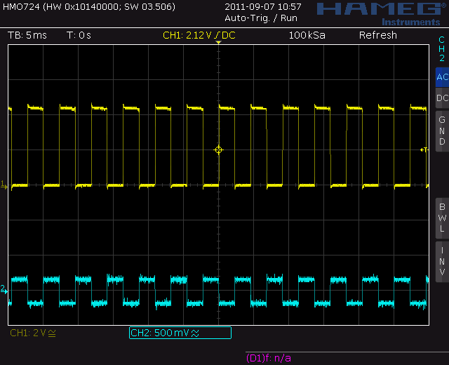

Ich habe nun die OPV-Schaltung durch einen simplen Transistor + 2
Widerstände + 1 Kerko ersetzt. Erste Tests damit ergeben:
1. Signal-Empfindlichkeit ist wesentlich höher
2. Die Geschwindigkeit kann auf ca. 960 Zeichen erhöht werden, das
   entspricht dann ca. 9600 Bd bei einer vergleichbaren UART-Verbindung.
Ich teste heute abend noch ein wenig die Grenzen aus, bevor ich ein
Update des Artikels mache...
Bis später,
Frank
von Frank M. (ukw) (Moderator) Benutzerseite
Neue Version 1.2.0 ist online:
 - Neue Eingangsschaltung bestehend aus nur einem einem Kerko, drei
   Widerständen und einem Transistor

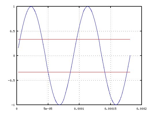

>Ja, ich hatte auch den Verdacht, dass die Flanken nicht steil genug sind
>(aufgrund des Kondensators?)
Der Audioausgang ist kein Digitalausgang. Der Ausgang des DA-Wandlers
dürfte mit einem Antialiasing-Filter versehen sein, dessen Grenzfrequenz
je nach Filterordnung einiges unter 20kHz liegt. Das Signal bei den für
diese Projekt verwendeten Pulslängen kann also gar nicht rechteckförmig
sein. Die Transistorschaltung legt die Schaltschwelle irgendwo in den
Sinus, deshalb erhälst Du so unterschiedliche Pulslängen.
Stimmt auffallend. Ich habe die Schaltung mal in LT-Spice ausprobiert.
Je flacher die Rechtecke ansteigen/abfallen, desto asymmetrischer wird
die Geschichte.
Gruß und Dank,
Frank

Hier ein Bild mit den Grenzen, in denen die Schaltschwellen bei der
2T/3T Codierung wandern.

Guten Morgen Chris,
chris schrieb:
> Versuche es doch mal mit der Spannungsteilerschaltung.
Ich werde es am Wochenende mal ausprobieren - mit Poti. Versprochen :-)
> Es könnte sein dass es bei 2T 4T noch schlechter wird, da sich der
> Mittelwert statt von 2/3 auf 2/4 ändert.
Ich habe mit den folgenden Zeiten neu getestet:
0-Bit: 2T
1-Bit: 4T
Stop:  6T
Start: 8T
Ich habe dabei nicht feststellen können, dass die Asymmetrie schlechter
wird. Testübertragungen verliefen auch ohne Fehler. Ich werde mir bis
zum Wochenende die gemessenen Werte nochmals anschauen und die
Abweichungen vom Idealwert begutachten.

Frank M. schrieb:
> Das klingt nicht schlecht, ich werde das mal bei Gelegenheit
> ausprobieren. Vielleicht malst Du mal dazu eine kleine Skizze, damit ich
> nichts falsch mache? ;-)
Folgendes habe ich probiert, entspricht zwar nicht ganz obiger
Beschreibung, funktioniert aber hervorragend:
                                          o Vcc
                               220k       |
                                ___     |<
                           .---|___|----|   BC857C
               Eingang ----o              o---  zum µC Pin
                           |   220k       |
                           |    ___     |/
                           '---|___|----|   BC847C
(created by AACircuit v1.28.6 beta 04/19/05 www.tech-chat.de)
Am Controllerpin ist bei einem rechteckförmigen Eingangssignal von der
Soundkarte von -20db bereits ein schönes Rechteck mit vollem
Spannungshub zu sehen. Siehe Screenshot.

Zu oben genannter Schaltung bleibt noch anzumerken, dass man sie bei
Nichtgebrauch besser abschaltbar gestaltet, da sonst etwa 3mA Ruhestrom
über die Transistoren fließen.
