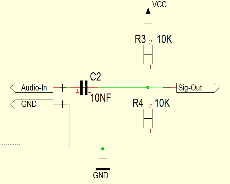

Es soll ein analoges Signal an einen digitalen Eingang eines AtmegaXX
angeschlossen werden. Wo liegt die Schaltschwelle?
Im Datenblatt des Atmega8 finden sich relativ weit hinten Diagramme für
die Low- und High-Schwelle in Abhängigkeit der Versorgungsspannung. Für
5V VCC lese ich eine low-Schwelle von 1.5V ab.
Ich habe einen Versuch mit einem Atmega168 gestartet. Dort lag die
Schaltschwelle ziemlich genau bei der Hälfte der Versorgungsspannung.
Hat jemand von euch schon einmal versucht, einen digitalen Eingang mit
einem Analog-Signal zu betreiben?

Meine Frage bezieht sich auf diesen Thread:
Beitrag "Re: SOUNDRX - Datenübertragung/Bootloader PC -> µC über PC-Soundkarte"
Dort habe ich das Audio-Signals eines PCs über einen Kondensator und
einen Spannungsteile an den digitalen Eingang eines Atmega168
angeschlossen. Die Signalamplitude von 1Vss des Audiossignals passt
ideal zur angegebenen Hysterese von 0.5V.

Hallo Zusammen,
vielen Dank für eure Antworten. Noch einmal kurz zum Problem:
Beitrag "SOUNDRX - Datenübertragung/Bootloader PC -> µC über PC-Soundkarte"
Für dieses Projekt sollen Daten via Audio-Ausgang des PC zum MC
übertragen werden. Der Audio-Ausgang liefert bei meinem PC eine
Spannungshub von 2Vss. Wie ich im MC-Datenblatt lese, haben die Atmega
Eingänge eine Schmitt-Trigger Eigenschaft mit einer Hysterese von 0.5V:
Beitrag "Re: Schaltschwelle bei Atmega digital Eingang"
Dies Hysterese passt quasi ideal zum gegebenen Audio-Signal. Eine
Schaltung bestehend aus Spannungsteiler auf 1/2 VCC und 10nF liefert bei
meinem MC optimale Ergebnisse. Deshalb liegt für mich die Vermutung
nahe, dass die MCs von Atmel ideal für diese Aufgabe geeignet sind.
Jetzt stellt sich die Frage, ob diese Schaltung bei allen übrigen Atmels
auch funktioniert. Es könnte z.B. sein, dass der Mittelwert von MC zu MC
unterschiedlich ist. Dies könnte mit einem Poti justiert werden. Ich
vermute, dass sowohl der Mittelwert langzeitstabil als auch relativ
temperaturunabhängig ist ( zumindest in dem Bereich, in dem die
Schaltungen von Bastlern üblicherweise betrieben werden ).

#2282317
@  chris (Gast)
Naja, so ziemlich jeder CMOS-IC würd das auch machen. Und es wird
Tausendfach sicher angewendet. Z.B in SPDIF-Empfängern, Oszillatoren
etc.
>auch funktioniert.
Ja.
Nicht wesentlich. Wenn die Schaltsschwelle um +/-500mV schwankt ist das
AFAIK schon viel, eher weniger.
Ja.
>Wenn es hier im Forum jemand gibt, der eine etwas tiefere Ahnung von der
>verwendeten Technologie hat,
CMOS, ist nicht neu, alt bewährt. Schaltschwelle bei VCC/2 kann man aus
den Gleichungen ableiten, ist aber nicht ganz einfach. Ich kann's auch
nicht ;-)
> könnte dieser jemand sicherlich auch die
>Richtigkeit meiner Vermutung abschätzen.
Für ein Bastelprojekt voll OK.
MfG
Falk

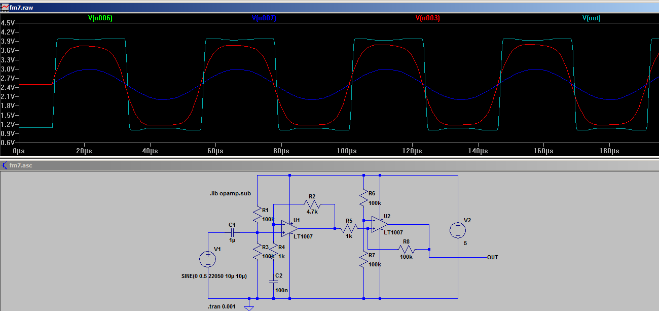

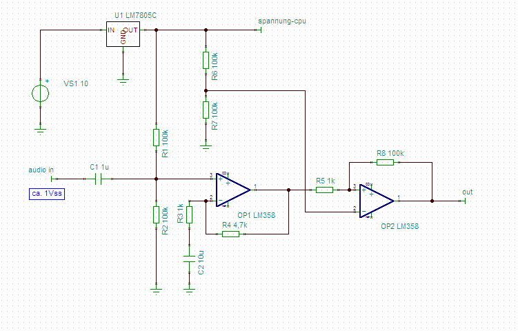

Moderator Persönliche Seite #2282785
Okay, ich vertraue da mal auf Falks Erfahrung, Vcc/2 hatte ich für CMOS
auch schon immer im Kopf.
Ich werde für SOUNDRX sowohl die Simple-Schaltung 1 als auch die
Komfort-Schaltung 2 testen und dann beide (wenn es mit der Schwelle von
VCC/2 klappt und die resultierenden Signallängen für Low und High gleich
sind) im SOUNDRX-Artikel vorstellen. Schaltung 1 ist dann die
"Bastellösung", Schaltung 2 die "sichere". Jedenfalls sagt mir LT-Spice,
dass sie funktioniert ;-)
Mit der Schaltung 3 war ich nie richtig zufrieden, da hier die
resultierenden Signallängen für Low und High leider stark differieren
und zur Laufzeit Korrekturen vorgenommen werden müssen - jedenfalls
dann, wenn man statt der bisherigen Pulse-Distance-Codierung für SOUNDRX
auf Flankencodierung wechselt.
Gruß,
Frank
Gast #2282834
Schau dir noch mal das Datenblatt deines konkreten ATMEGAs an. Nicht
alle haben als Schaltschwelle genau VCC/2.
>Nachtrag: R2 in Schaltung 2 entfällt natürlich - wie es sich für einen
>Komparator gehört.
Also erstens mußt du den Eingangsgleichströmen von IC1 einen
Gleichstrompfad nach Masse anbieten und zweitens bildet sich dort mit C2
ein Hochpaß, dessen Grenzfrequenz zu deiner Anwendung passen muß.
Desweiteren fehlt deiner Schaltung eine Hysterese und ein 741 wird auch
kaum an +5V/0V funktionieren.
Das glaube ich sofort...

Hi Frank,
die zwei Widerstände aus Schalung 1 sollte man vielleicht durch ein 20K
ersetzen, falls die MCs doch ein zu unterschiedliche Schaltschwelle
aufweisen.
Gruß chris

Sehr schön, sehr praktisch. Mir aber erscheinen Schitt-Trigger für die
Anwendung besser geeignet. Ausserdem war die Vorgabe, jeden digitalen
eines MC benutzten zu können. Das ist wichtig für Schaltungen, bei denen
bestimmtet Eingänge schon benutzt sind.
Und die Einfachheit der Schaltung 1 unterbietet Dein Vorschlag nicht.
D.h.: mehr Aufwand, keine Vorteil

Moderator Persönliche Seite #2283056
Klaus De lisson schrieb:
> as promised
Erstmal vielen Dank :-)
Du hast jetzt den LM358 gewählt und nicht den LM393? Oben schriebst Du,
dass der LM393 besser geeignet wäre. Da beide bei Reichelt gleich viel,
nämlich lediglich 18 Cent kosten, wäre das auch kein Hinderungsgrund,
den besseren zu wählen.
Kann ich in Deiner Schaltung auch den LM393 nehmen oder müsste die
Schaltung dann modifiziert werden?
Ausserdem habe ich da noch Verständnisprobleme: was macht OP 2 genau?
#2283067
Nein geht nicht da OP1 als linearer Verstaerker geschaltet ist und das
geht nicht mit einem LM393.
OP1 verstaerkt das Signal bis zur Begrenzung und OP2 formt daraus ein
Rechteck (Schmitt-Trigger verhalten dur Mitkopplung am (+) Eingang.
#2283101
Dietrich L. schrieb:
> R3 darf nicht an GND liegen, also ist da z.B. noch ein Kondensator
> erforderlich.
Ach ??
(Schau ruhig mal rein in Opamp design notes)
von mir aus kann er einen 10uF rein machen.
Bei gain ca. 4  macht das nicht soviel aus.
Ansonsten sin die Kommentare ja richtig.
Und ich habe nun eben keine Komp. eingesetzt, da im Lm358
2 Stück OPV in einem Gehäuse sind.
Gepaart mit deiner Auflage
"Ist mir egal, Hauptsache schön einfach (ich liebe einfache Lösungen).
fand ich das halt passend.
Stufe 1 verstärkt ein wenig und Stufe 2 macht dann den Komparator.
ggf. musst du R4 auf 10k erhöhen. Daszieht die Verstärkung hoch.
k.

Danke für die Erklärung. Ich habe mir eben mal die Schaltung in LT-Spice
zusammengebaut und schaue fasziniert auf die einzelnen Signale. Das
klappt ja wunderbar :-)
Ich musste aber auch einen Kondensator in Reihe zu R3 einbauen. Sonst
kommt da Murks am Ausgang des OP1 raus.
#2283126
>> erforderlich.
> Ach ??
Erklärung:
-> Ruhezustand, kein Eingangssignal.
-> + Eingang von OP1 hat 2,5V
-> - Eingang von OP1 müsste, wenn er nicht in die Sättigung ginge, auch
2,5V haben.
-> an R3 fällt dann 2,5V ab, d.h. an R4 müssten dann 2,7V * 4,7 = 11,75V
abfallen: geht nicht: OP übersteuert
Gruß Dietrich

Ich habs Deine Schaltung mit LT-Spice zusammengebaut. Wenn ich R4 auf
10k erhöhe, bekomme ich fast schon die Rechteckform, die eigentlich erst
am Ausgang des OP2 zu sehen ist. Ich muss aber sagen, dass ich da kein
Modell für den LM358 zur Verfügung habe. Ich habe einfach mal den LT1007
gesetzt. Mir ging es ja lediglich um das prinzipielle Verständnis.
Ohne Kondensator in Reihe zu R3 scheint es aber tatsächlich nicht zu
gehen.
#2283205
Helmut Lenzen schrieb:
> Doch Klaus. Du hast am (+) Eingang 2.5V anliegen die werden jetzt mit
> dem Faktor 5.7 verstaerkt ergibt am Ausgang 14.25V. Ist nicht schlimm
> hast du sicher im Eifer des Gefechtes uebersehen.
An alle:
Ich gestehe!
Ihr habt recht und ich unrecht.... Entschuldigung
@Autor: Frank M. (ukw)
na siehste.. es geht doch.
Der erste OP mit 4k7 verstärkt schon bis ins  clipping
und der zweite compariert dann bei 50% Vss nochmal damit die Flanken
schöner werden
k.
Moderator Persönliche Seite #2283225
Es geht wunderbar. Herzlichen Dank.
> schöner werden
Ja, und das wichtigste für mich: Das Signal ist absolut symmetrisch -
und damit unabhängig von der Schaltschwelle des ATmega. Mit Deiner
Erlaubnis werde ich die Schaltung so in den SOUNDRX-Artikel übernehmen -
neben der Minimalst-Lösung von Chris mit den 2 Widerständen - mit einem
Link auf diesen äußerst interessanten Thread.
#2283322
Jede nötige Erlaubnis ist gegeben, da es eigentlich
eine Art Standard ist und es kein Erfinderrecht gibt.
Vielleicht solltest du darauf hinweisen,
dass durch meine persönliche Überheblichkeit ein
Kondensator zu viel eingespart wurde.
Anbei noch der, Dank der vielen Augen, korrigierte Schaltplan.
Gruss K.

Widerständen, die auch ihren Charme hat - auch wenn sie nicht viel mehr
als eine "Bastlerlösung" ist, wie Falk treffend bemerkte. Ich finde sie
nachwievor für Bastler geeignet, eben weil sie an Einfachheit wohl nicht
zu übertreffen ist.

#2283376
Frank M. schrieb:
> Frage: Warum hat C2 so einen hohen Wert von 10µF? Gehen auch 100nF?
Dann rechen doch selber. Es hat ja mit der unteren Grenzfrequenz
und in Gegenrichtung mit der Offsetzeit zu tun.
10uF war so eine Standardidee.
versuch es doch mit 100nF . Es kommt halt auf deine Signalfrequenz an.
Das gleiche gilt auch für den 1uF EingangsCap.
Der Bilder ja nen Hochpass und kann ggf. auch kleiner sein.
Gruss k.
p.s.
das Getöse von Sinclair und Microprofessor kenne ich auch noch
#2283383
Davon haengt die untere Grenzfrequenz der Schaltung ab.
fu = 1/(2  pi  1K * 100nf) = 1591Hz
Wenn du damit leben kannst.
Frank M. schrieb:
> Da ging es auch noch um die Minimal-Schaltung mit einem Kerko und zwei
> zu übertreffen ist.
Und genau da liegt das Problem. Der einfache Bastler nimmt diese
Schaltung und aufgrund von Toleranzen funktioniert es nicht. Dann flucht
er was fuer eine sch.. Schaltung und wirft sie in die Ecke. Besser ist
es etwas mehr Aufwand zu treiben und damit das ganze reproduzierbar zu
gestalten. Ist allerdings vieleicht nur meine Meinung aus der Profiecke.
Moderator Persönliche Seite #2283508
Danke für die Formel. SOUNDRX arbeitet mit wesentlich höheren
Frequenzen. Sollte also kein Problem sein.
> Besser ist es etwas mehr Aufwand zu treiben und damit das ganze
> reproduzierbar zu gestalten.
Ja, das sehe ich auch so. Der Aufwand, die Ursache zu finden, warum es
nicht läuft, steht wohl in keinem Verhältnis zum Aufwand der etwas
größeren Schaltung.
Gast #2284319
<> ersetzen, falls die MCs doch ein zu unterschiedliche Schaltschwelle
>> aufweisen.
>Frank schrieb:
>Ähem, zwei Widerstände durch ein 20K ersetzen? Meintest Du jetzt damit
>"durch jeweils einen 20K"?
Hi Frank,
ein Poti hat meistens 3 Anschlüsse. Davon kannst du den mittleren
Anschluss an den Digitaleingang und den Kondensator des Audio-Signals
anschließen. Von den beiden anderen Anschlüssen schließt Du einen an GND
und den anderen an VCC an. Das Ganze bildet dann einen Spannungsteiler.
Die Spannung am mittleren Pin kann man dann durch das Verdrehen des Poti
einstellen.
Gruß,
chris
P.s: diesen Thread habe ich eröffnet, weil die Schaltung funktioniert,
sie minimalistisch ist und ich wissen wollte, wie stabil das Ganze für
verschiedene MC ist.
