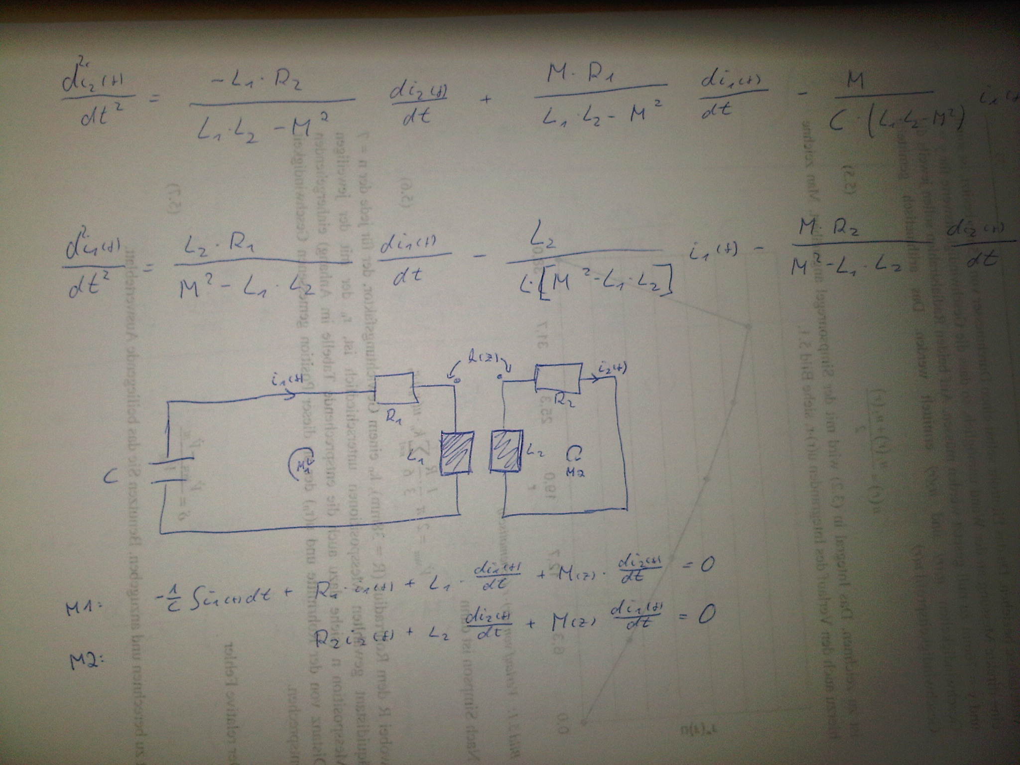

ich möchte einen "Schwingkreis" mit Simulink simulieren.
Es handelt sich um eine Spule, welche von einem geladenen Kondensator
mit Energie versorgt wird.
Diese Spule induziert in einem Kontakt Wirbelströme.
Ersatzschaltbild + Diff.-Gleichung im Anhang.
Meine Gleichungen habe ich nach d²i(t)/dt² aufgelöst.
Wenn ich jetzt meine Gleichungen in Simulink abbilde, steigt die Ström
stärke gegen unendlich.
Das darf ja nicht sein.
Die Ströme müssten periodisch gegen Null abklingen.
Hat jemand eine Idee wo mein Fehler begraben sein könnte?
