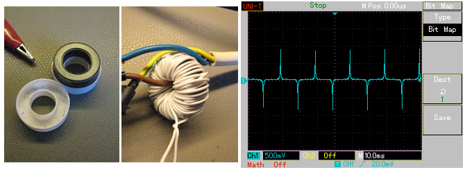

Hallo zusammen!
Für meine Heissgetränkmaschine (Mechanik-Beta:
http://vimeo.com/29826013) brauche ich einen Stromsensor, der erkennt,
wenn der Wasserkocher abgeschaltet hat. Durchsteckstromwandler wollte
ich nicht (Leistung am Shunt). Googlen führte mich zur Rogowski-Spule
(ohne Kern). Experimente gaben viel zu wenig Pegel. Deswegen Versuch mit
Ferrit, vermutlich Entstörferrit, als Kern (Damit keine Sättigung
auftritt, dachte ich mir).
Mit ca. 30 Windungen bekomme ich bei ca 10 A ca. 500 mV eff mit der
abgebildeten Kurvenform, nach Einweggleichrichtung prima 5 V (!). Geht
also einwandfrei für meinen Zweck.
Kann mir allerdings jemand zu mehr Wissen verhelfen, warum das kein
Sinus ist (wie erwartet?), bzw. was ich da eigentlich gebaut habe? Oder
ist das doch ein Stromwandler im Leerlauf? (Wär m.E. der Fall, wenn der
Kern keinerlei Luftspalt hätte oder nicht aus Ferrit wäre)
Herzlichen Dank!
Snafu

OP (Firma: flipdot hackerspace kassel) #2364959
> Hast du mal daran gedacht, dass Ferrit-Kerne i.A. für höhere Frequenzen
> gedacht sind, als für 50Hz? Nimm einen Nagel und biege den zum Kreis.
Danke für deine Antwort.
Mit der Funktion bin ich ja zufrieden - wills nur verstehen.
Ferrite gehen afaik auch für höhere Frequenzen - ich denke also, dass
die Spule einfach etwas weniger Indukt. hat duch die Unterbrechungen im
Eisen durch den Kunststoff.
Meinst du deine Antwort so, dass der Ferrit bei hohen Frequenzen
besonders gut funktioniert => dadurch die Kurvenform?
#2365075
@  S. Nafu (Firma: flipdot hackerspace kassel) (snafu)
Dein Stromwandler funktioniert nicht. Was du siehst sind kurze Pulse,
die enstehen, weil dein "Trafo" in kürzester Zeit eine maximale
Ausgangsspannung erzeugt und dann in die Sättigung geht. Weil zu weinge
Sekundärwindungen und zu kein niederohmiger Messwiderstand. Er wirkt wie
ein RC-Hochpass.
Und? So einen Wandler kann man nicht ohne Kentniss der Ringkernparameter
bauen, wenn er sinnvoll funktionieren soll.
Ferrite KANN man auch bei niedrigen Frequenzen verwenden. Macht man aber
aus Kosten- und technischen Gründen nicht. Denn Ferrit hat im Gegensatz
zu Trafoeisen eine deutlich geringere Sättigungsflussdichte von ca 0,3T,
im Gegensatz zu Eisen von ca. 1,5T. Siehe [[Transformatoren und
Spulen]].
MfG
Falk

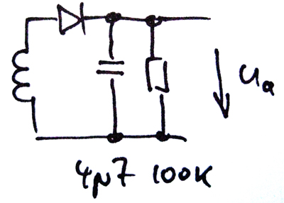

OP (Firma: flipdot hackerspace kassel) #2365175
@ Falk
... ich benötige lediglich die Information, ob Strom fließt, insofern
tut er was ich brauche.
Ah, verstehe.
Wichtig wäre mir jetzt, ob das negative Folgen hat, den Kern zu
sättigen? Ich benötige kein lineares Verhalten, und eine Erwärmung kann
ich nicht feststellen. Sollte also kein Problem machen, oder?
Dann liege ich vermutlich richtig, dass ein wesentlich größerer Kern in
diesem Aufbau zu der bekannten hohen Spannung an einem offenen
Stromwandler führen würde...
Das ist sicher richtig, wenn man messen möchte. Der Sinn hier ist ja
bloß "Strom da / Strom weg" feststellen zu können (und zwar mit dem, was
ich in der Bastelkiste habe)
@ MaWin
> Ja was denn ?
> a) Misst du die Spannung im Leerlauf ?
Ja, wie oben angedeutet, Einweggleichrichter - siehe Bild. Werde noch
eine Z-Diode ergänzen zum Schutz des Controllers.
