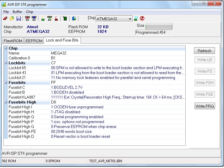

Hallo allerseits,
ich habe folgendes Problem:
Ich habe den AVR-NET-IO Bausatz von Pollin mit ATmega32,
Ethernet-Platine und Netzwerkcontroller ENC28J60 etc.
Habe das Board zusammengelötet, an 9V~ angeschlossen und mit einem
Crossover Kabel mit meinem Rechner verbunden.
Danach die CD mit der "Beispiel-Software zur Ansteuerung der
Ethernet-Platine (Version 1.03)" eingelegt und versucht zu verbinden.
Ergebnis:
No connection to AVR-NET-IO --- Check Settings
Wie in der mitgelieferten Beschreibung habe ich die IP-Adresse des
Rechners auf 192.168.0.100 gesetzt und auch ein Firmwareupdate
durchgeführt. Leider hat sich auch dann nichts getan.
In einigen Foren habe ich gelesen, dass die Fuse-Bit Einstellungen noch
angepasst werden müssen. In der Beschreibung steht auch wie sie gesetzt
werden müssen. Ich verwende Bascom 2.0.4.0 und habe die Fuse-Bits wie im
Dateianhang gesetzt. Weiß jemand, ob es so richtig ist? Oder hat
vielleicht jemand einen anderen Lösungsansatz. Bin für jede Hilfe
dankbar.
MfG skipa

Hallo bingo,
danke, diesen Beitrag kenne ich schon und er hat mich auch nicht weiter
gebracht. Ich würde gerne wissen wie ich die Fuse-Bits setzen muss. In
dem Beitrag ist zwar auch ein Bild, aber damit kann ich leider nicht
viel anfangen.
Setz doch mal in deinem AVR ISP STK programmer "Fusebits" auf "BF" und
"Fusebits High" auf "C2". Aber noch nicht programmieren, sondern erstmal
das Bild wie oben von dem Programmer hier zeigen.
von Kristofer S. (Gast)
Ich kann an dieser Stelle keine Änderungen vornehmen.
MfG
von bingo (Gast)
Dann nimm halt AVRDUDE, wie im o.a. Artikel
http://www.mikrocontroller.net/articles/AVR_Net-IO_Bausatz_von_Pollin
"Gelieferten ATmega32 richtig einstellen" beschrieben.
von ... (Gast)
was ist denn das für ein sch... Programm?
Dann veränder die Werte unter den "Überschriften" bis dort die
gewünschten Werte stehen.
