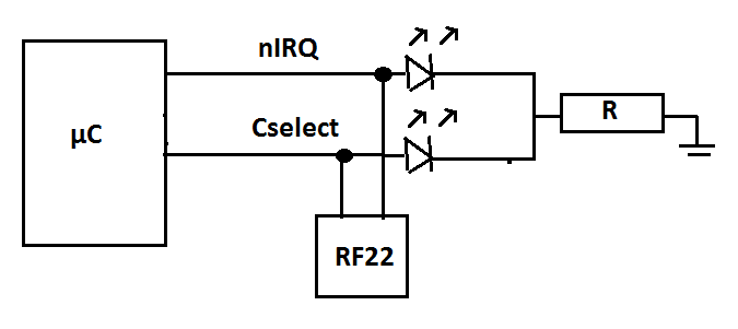

ich bin gerade mit ein paar RF22B Modulen am Experimentieren und habe
ein Problem. Wenn Ich in den IRQ enable registern 0xFF 0xFF eintrage,
also praktisch jeden Interrupt aktiviere dann triggered der ohne
Unterbrechung.
Also abgesehen von einem kurzen Moment in dem ich die IRQ Status
Register auslese. Dort steht dann aber 0 und 0 drin.
Wenn ich eine andere Interrupt Maske verwende, wie z.b. die eigentlich
geplante, dann erscheinen in den Status Registern Interrupts welche ich
nicht aktiviert habe. Z.b. TX FIFO allmoust empty.
Praktisch sobald ich den Externen Interrupt am µC aktiviere nachdem ich
durch die Initialisierung der RF22B bin steht das Programm, gefangen in
Dauer-ISR -.-
Vielleicht weiss jemand Rat?

Naja,
ich habe zu Testzwecken jetzt noch eine LED angeschlossen, sie leuchtet
die ganze Zeit.
Meine Ext Interrupt Register im Controller werden aber gesetzt und nach
verlassen der ISR auch wieder geleert.
Wenn ich per Hand den Ext Int pin auf V+ oder Masse lege erhalte ich
auch das erwartet verhalten, Trigger bei negativer Flanke.
Ich denke das die Interrupt Status Register beim Auslesen 0 0 anstelle
von 0x20 0x02 anzeigen wenn ich als interrupt enable Maske 0xFF 0xFF
angebe ist kein Fehler, sondern ein Feature.
Eine Interrupt Source ist nur einmal aktuell und wenn die Maske nicht
gesetzt ist sind es keine Interroupt Sourcen, sondern nur Statusbits,
die jederzeit gelesen werden können und dann natürlich auch nicht
gelöscht werden.
Hilft mir leider nicht bei meinen Interrupts :<
Habe es genauer untersucht, scheint als ob das lesen des ersten Status
einen Interrupt triggered, aber da selbst bei single Step die LED nicht
einmal ausgeht, wird wohl nur zweimal schnell getoggled.
Habe jetzt das löschen des Interrupt request ans ende der ISR gesetzt,
scheint auf den ersten Blick zu funktionieren. Aber schon ärgerlich,
dass ein IRQ generiert wird wenn man ein Register ausliesst. Muss man
erstmal drauf kommen

von Johannes V. (johannes_v)
Habe das ganze jetzt weiter verfolgt, und es ist scheinbar noch
schlimmer.
Es scheint dass sobald das Chip Ready Bit sitzt, jeder Zugriff auf das
Gerät einen IRQ ausöst, aber im Status steht nichts besonderes. Der nIRQ
Pin bleibt auch nicht low, sondern wird nur gepulst. Also um mich klarer
auszudrücken, Mit einem Breakpoint am Anfang der ISR kann gezeigt
werden, dass schon gar kein IRQ mehr vorliegt wenn sie angesprungen
wird, da die LED am nIRQ Pin durchweg leuchtet.
Das ganze führt im Moment dazu, dass mir die ISR teilweise CS wieder
setzt und im Hauptprogramm wird dann trotzdem weiter munter die
Schnittstelle angesprochen.
Den Status nach der Initialisierung einmal zu lesen um erstmal alle
Interrupts, falls da welche sind, wegzulesen habe ich eingebaut. Kannte
das von der RF12 schon ;)
Nach genauerem hinsehen scheint der Interrupt mit jedem CS = low gepulst
zu werden.
Habe Pins für beide Signale getauscht, ändert aber leider rein gar
nichts :<
Ok, habe das Problem gefunden, auch wenn es sich mir immenoch nicht
erklärt.
Mein Versuchsaufbau im Anhang, nach entfernen er CS LED wird kein IRQ
mehr erzeugt, aber kann mir das mal jemand elektrisch erklären? Die IRQ
LED sollte doch sperren gegen die 0 an CS..
