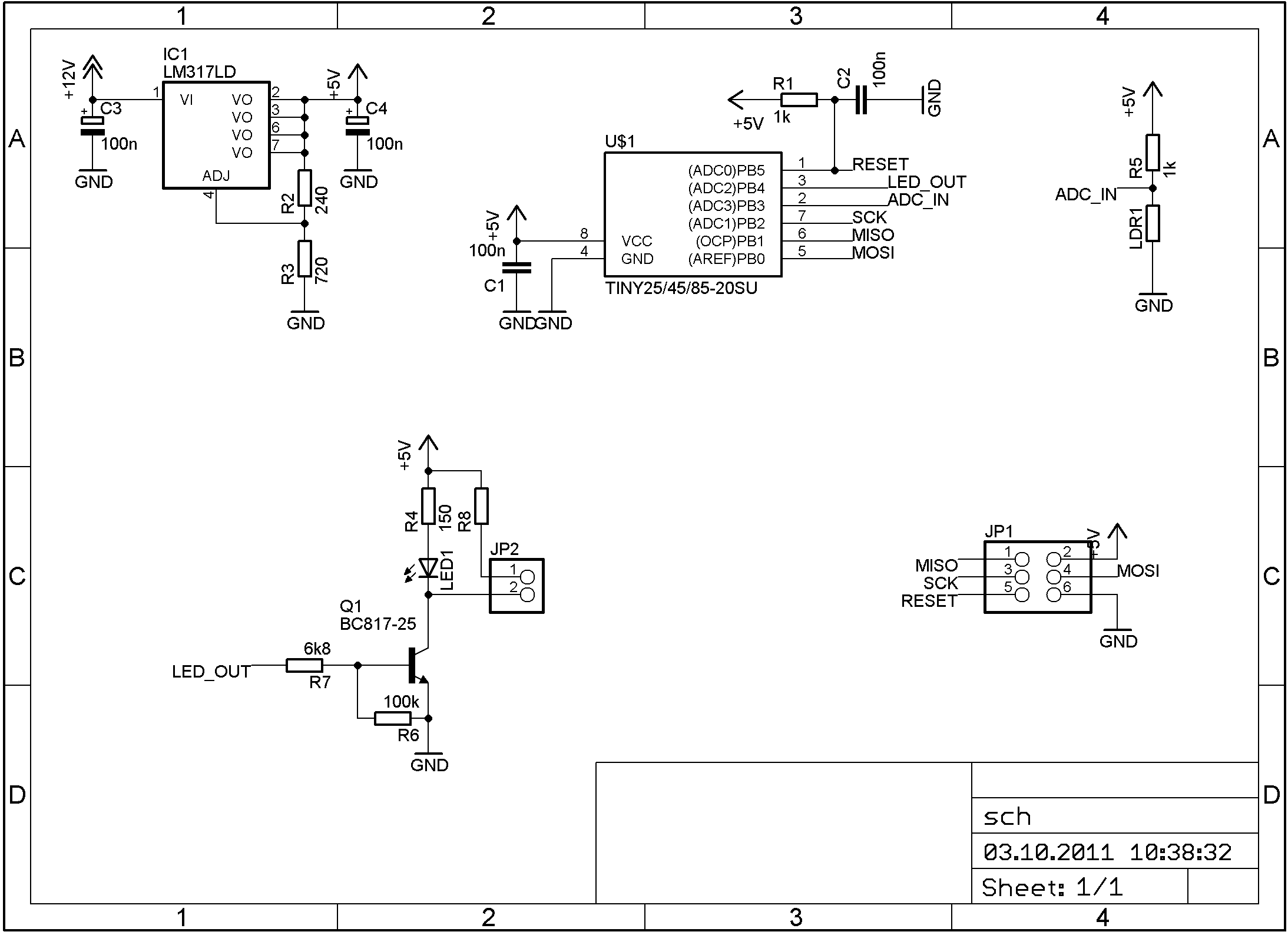

ich habe jetzt mal einen ersten Schaltplan-entwurf gemacht.
Was haltet ihr davon?
Wäre super, wenn ihr euch den Transistor als Schalter mal anschauen
könntet.
Da bin ich von hfe=100 ausgegangen.
Transistor BC817-25:
http://www.reichelt.de/BC-Transistoren/BC-817-25-SMD/index.html?ACTION=3&GROUPID=2881&ARTICLE=18554&SHOW=1&START=0&OFFSET=16&;PROVID=2402
Ich denke fast dass das zu hoch ist - habe im Datenblatt baer nichts
anderes gefunden.
Weiter, passt die Beschaltung des Linearreglers? Ich habe bisher nur
Festspannungsregler verwendet. Leider hat Reichelt keinen im Angebot...
Vielen Dank schonmal...
