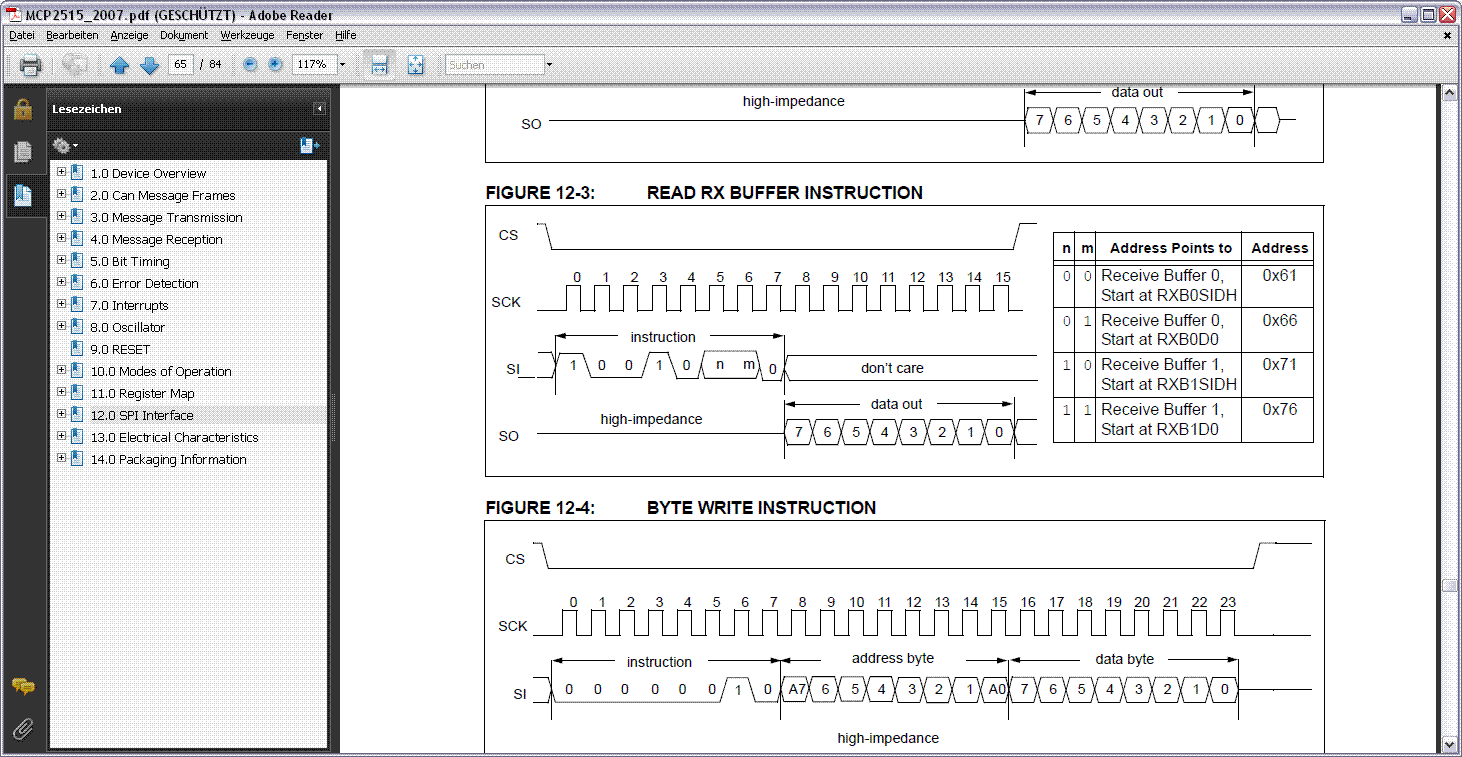

Hallo, ich habe schon paar Mal gelesen, dass es "1-byte-Befehle" zum Auslesen gibt. Was ist das, und wie funktioniert das? Konnte im DB dazu Nichts finden. Danke Seite 65 Figure 12-3
#2368835
Nun, Du sendest an den MCP2515 0x90, 0x92, 0x94, 0x96 und dann bei den Befehlen 0x92 und 0x94 dann 8 mal eine Null, weil der Controller sonst nichts sendet. Dann gibt er die Daten der Messageboxen aus. Und setzt das Interruptflag automatisch zurück! Bei den anderen Befehlen muß man 13 Bytes senden (man kann auch was anderes senden, da es eh ignoriert wird.) Dann erhält man neben den CAN-Daten noch die DLC und die empfangene CAN-ID Tag. Mit dem ATmega1280 / 16mhz und 8 mhz-SPI-Taktrate brauche ich ca 40 µs, um 13-Bytes auszulesen. Das ist kürzer als eine 1MBaud-Nachricht mit 8 Datenbytes lang ist. Ich empfehle, die Interruptleitung der RXB0 und RXB1 an entsprechende externe Interrupts anzuschließen. Dann entfällt das Auslesen des CANINTF - Registers um herauszufinden, welche Box entleert werden möchte. Viel Erfolg

Hi. Wenn ich das richtig sehe, musst du 0x92 an Adresse 0x66 senden. Dann gleich hinterher auch an die 0x66 acht Mal die 0 senden, damit der MCP2515 was rausschickt. Was ich mich frage, wie soll ich das empfangen? Wenn ich zum Beispiel RXB0D0 auslese, dann weiss ich ja was ich da habe und kann mit Wert1 = Canin den D0 speichern. Schliesse mich der Frage also an. Gruss Alex S.
#2369129
Hi, Alex klingt logisch mit 0x66 als Adresse. @cskulkw Kannst du das bestätigen? Wie sehen die zu erwartenden Daten aus? so z.B. : A1 12 4C......? Danke Gruss Wenn du den gesamten RX0 Buffer lesen willst, schickst du 0x90 und dann taktest du mittels Clock so lange bis du alle gewünschten Byte hast, der MCP2515 beginnt mit dem Inhalt der Adresse 0x61 und schickt dir Byte für Byte. Wenn du den gesamten Buffer gelesen hast, dann wird der Interrupt gelöscht. Christian

#2369994
Christoph schrieb: > Hi, Alex > > klingt logisch mit 0x66 als Adresse. > > > > @cskulkw > > Kannst du das bestätigen? > > Wie sehen die zu erwartenden Daten aus? > > so z.B. : A1 12 4C......? > > > > Danke > > Gruss Nein, kann ich nicht bestätigen. Also, ihr habt es ja herausgefunden, oder? Ansonsten könnt ihr Euch den Screenshot noch einmal anschauen. Man muß bei den 1-Byte-Befehlen nicht an oder in irgendeine Adreese des Controler schreiben. Der Befehl selbst veranlaßt den Controler, die mit ihr verbundene Aktion durchzuführen. Bei 0x90 an den MCP gesendet, stellt dieser seinen Registerzeiger auf die Adresse 0x61 (entspricht dem Datenregister RXB0SIDH) von sich aus ein und wenn Du die Clockleitung spielen läßt, dann schiebt er den Inhalt von 0x61 auf den SPI-Bus raus. nach weiteren 8 Clocksignalen den Inhalt von 0x62 usw. Und wenn Du das SPI-Interface Deines Mikrokontrolers benutzt und dieser als Master konfiguriert ist, dann kann die SCLK-Leitung in der Regel nur dann Takten, wenn das SPI-Datenregister beschrieben worden ist. (Bei ColdFire, AVR und AVR32) ist das so. Bei den anderen kenne ich mich nicht aus. Vielleicht gibt es da ja die Möglichkeit den Clock unabhängig vom SPI-Datenregister takten zu lassen. Deshalb habe ich aus Programmierersicht empfohlen 8 bzw. 13 Null-Bytes (oder was auch immer) zu schreiben. Dabei ist dann zu berücksichtigen, dass nach einem geschriebenen Byte, man die Empfangsdaten aus dem SPI-Datenempfangsregister ausliest und entsprechend geeignet für die Weiterverarbeitung speichert. Sorry jungs ich konnte leider nicht früher antworten. Erfolg brauche ich dann ja nicht mehr wünschen, da er offensichtlich eingetreten ist.

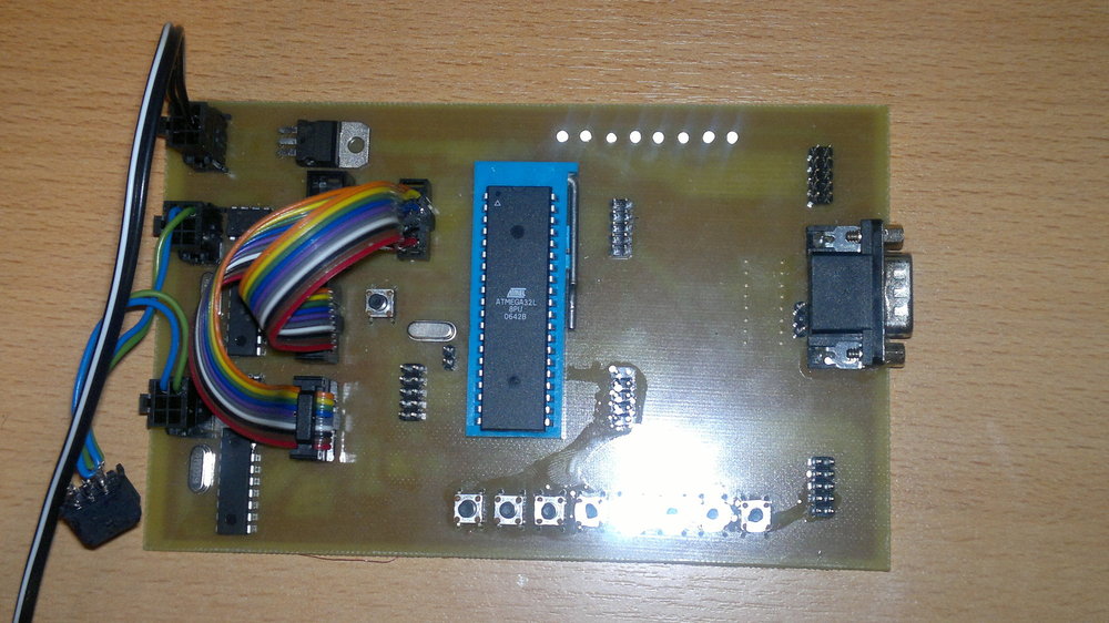

Ich habe ein kleines aber komisches Phänomen Jede Nachricht, die ich absende ist numeriert. Manchmal werden die Nachrichten nicht verschickt. Anhang der Numerierung kann man sehen, dass was fehlt. Von ablauf her sieht das so aus: nachricht im unterprogramm numerieren nachricht absenden Meine SPI Leitungen sehen so aus: siehe Anhang Kann das sein, dass es daran liegt? Oder was kann noch das Problem sein? Möchte hier kein Quellcode posten, bitte um Verständnis. Gruss Alex
#2377807
Was vielleicht noch wichtig ist: Ich versuche mich in ein funktionierendes Can-Bus System zu integrieren. Was macht der MCP2515, wenn gerade ein Knoten mit höherer Priorität sendet? Wartet er solange, bis der Andere fertig ist, oder verwirft er die Can-Nachricht? Wenn er die Nachricht verwirft, dann kann es Einiges erklären. Und noch was. Der m32 arbeitet mit 16Mhz. Die SPI-Rate ist 1/16 vom Quarztakt. Also 1Mhz über mein Flachbandkabel, der erwas verdreht ist und ca. 6 cm lang ist. Kann das funktionieren? Gruss Alex S.
