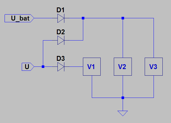

Hallo.
Ich plane derzeit ein Batteriebetriebenes Gerät. Im Batteriebetrieb
sollen nur 2 Baugruppen versorgt werden. Die dritte soll abgeschaltet
sein. Stecke ich nun eine externe Stromversorgung an, so möchte ich,
dass alle 3 Baugruppen versorgt werden, aber die Batterie abgeschaltet
wird. (Soll nicht ent- als auch geladen werden, überhaupt nicht!). Ein
drittes Problem ist, dass die Schaltung klein sein müsste (wenige
Bauteile).
Wie kann ich sowas realisieren ?
Tausend Dank im Vorraus !

Vielen Dank für die Antworten. Aber wird die Batterie (U_Bat) nicht auch
belastet, wenn über U versorgt wird ? Was passiert, wenn U_Bat größer U
ist (frische Batterien vs. 3,3V) ?, wird dann V2 und V3 über U_Bat
versorgt ?
Gast #174451
Es fließt eben nur von der Spannung Strom, die größer ist. Außerdem wird
V1 in jedem Fall von U versorgt, solange U angeschlossen ist. D3 kann
man übrigens durch eine Drahtbrücke ersetzen, fällt mir gerade auf. =)

Gast #174453
Könnte man für die externe Stromversorgung nicht eine Buchse mit
integriertem Öffner nehmen? Der Kontakt könnte dann einfach den
Strompfad von der Batterie trennen

gedacht ist die Schaltung, um unter ein Nokia 3210 Display zu passen
(mit 1 Mega16 TQFP, 1 AT90S2313 SO20, 1 Tiny12 SO8 und 1 24C128 SO8).
Nach aktuellem Routingfortschritt hab ich noch etwa 2 x 3 cm Platz für
den 2313 und den Rest.
Zum Stromverbrauch :
U_bat entspricht zwei Micro (AAA) Batterien mit insges. 3,3 V
U entspricht der Stromversorgung des USB-Busses nach einem 3,3V
Spannungsregler
Im "ausgeschalteten Modus" soll V3 (der Tiny) versorgt werden, der
als RTC dient. (ca. 60µA)
Im "eingeschalteten Modus" soll V2 (der Mega) versorgt werden, der
dann das eigentliche Gerät darstellt (ca. 3mA).
In diesem Stromkreis ist aucheine Hintergrundbeleuchtung, die bis 80mA
zieht.
Im "USB-Modus" soll alles über U versorgt werden, und U_bat dadurch
inaktiv werden. Stromverbrauch grob geschätzt 15mA.
Fällt durch eine Diode nicht eine Spannung ab, die die
Versorgungsspannung von 3,3V auf 2,6V reduziert (1N4148) ? Das darf
nämlich nicht passieren.
Gast #174455
Würde in diesem Fall die Versorgungsspannung dürch die Dioden
verkleinert werden ? Gibt es Dioden, bei denen dieser Effekt möglichst
gering ist (geringe "Eigenspannung") ?
