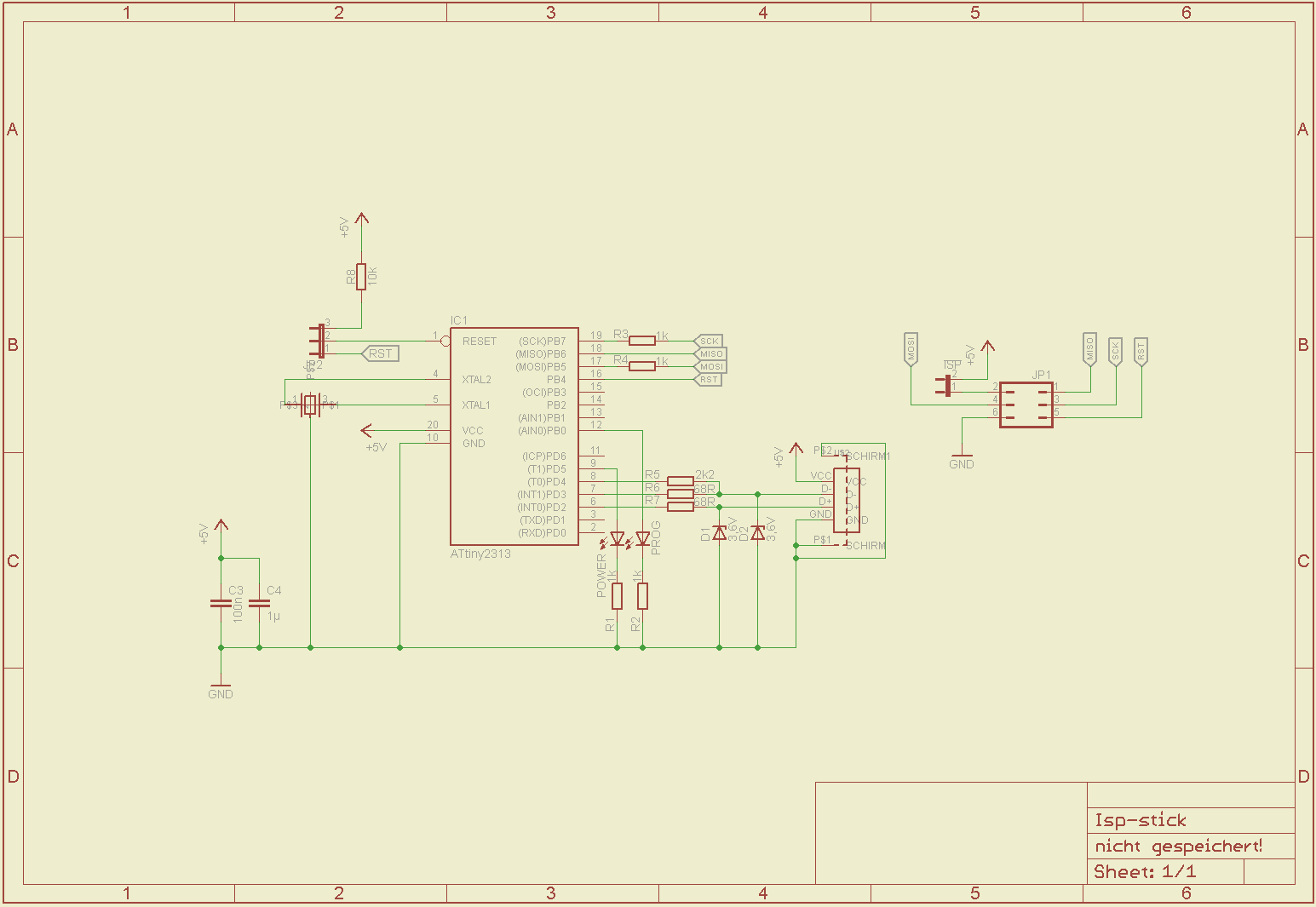

Hi Leute, mein bisheriger Status: Ich habe einen USBtinyISP von ladyada.net nachgebaut. Dieser funktioniert auch wunderbar mit ATmega168A und dem 88er, hab die 2 Typen erfolgreich programmieren können. So mein Problem ist follgendes: Ich benutze das AVR Studio 4.19 (unter dem 5er läuft der tiny nicht), der USBtinyISP wird erkannt, bisher noch kein Problem, aber wenn ich einen neuen ATtiny13 (SMD) über ISP anschließe und die Signature auslesen möchte, dann folgt eine Fehlermeldung: Entering rogramming mode.. FAILD! Hat jemand eine Ahnung wieso ich auf den Tiny13 nicht zugreifen kann? Das Device hab ich richtig ausgewählt und die Frequenz steht auf 115,2kHz. Ich habe schon Versucht den Tiny13 mit der USB Vcc und auch mal mit externer Vcc (+5V) zu betreiben aber immer das selbe ergebnis. THX im Voraus MfG Alex
Alexander M. schrieb: > Entering rogramming mode.. FAILD! Zuerst würde ich mir Sorgen wegen der verschluckten Buchstaben machen... ;) Wie sieht die Schaltung des Targets aus? Wie hast du den Reset angeschlossen? 10k + paar zehn nanoFarad? Fest auf VCC geklemmt? Was hängt extern am Tiny dran? Nicht dass dir da was die ISP-Leitungen blockiert. mfg mf

Im Anhang der Schaltplan meines Targets. Am ATtiny13 hängt nichts dran, der ist vollkommen nackedei auf meinem Steckbrett. Kann es sein das der ATtiny einen externen Oszillator braucht? Mini Float schrieb: > Wie hast du den Reset angeschlossen? 10k + paar zehn nanoFarad? Fest auf > VCC geklemmt? Welchen Reset meinst du? Den von meinem Target oder vom Device? Der vom Target siehe Schaltplan und das Device wie schon erwähnt, ohne äussere Beschaltung. Mini Float schrieb: >> Entering rogramming mode.. FAILD! > Zuerst würde ich mir Sorgen wegen der verschluckten Buchstaben machen... > ;) Das "p" schenk ich dir wenn du es findest... ;) mfg alex
Alexander M. schrieb: > Kann es sein das der ATtiny einen externen Oszillator braucht? Nein, "normalerweise" wenn er noch nie Programmiert wurde, nicht. ansonsten eventuell je nach Fuses. Alexander M. schrieb: > Welchen Reset meinst du? Den von meinem Target oder vom Device? Den vom Target. Achja, wie ist das mit der SCK Frequenz? die MUSS doch 1/4 von Quarz betragen, oder so ähnlich. Dabei sind neue AVRs auf den internen RC-Oszillator mit 1MHz eingestellt, also darf die SCK Frequenz nicht grösser als 250kHz sein. MOSI MISO nicht vertauscht? MFG Patrick
Die Frequenz passt, bin immer unter 250kHz. Und die Verdrahtung passt auch, hab die schon x-mal gecheckt.
Ist er neu? oder schon eventuell verfused? Probier doch einmal ein anderer MCU
Der ist neu. Im Auslieferungszustand sind die doch nicht verfused?! Und ausserdem kann ich auf die Fuses doch nicht zugreifen, weil ich nicht in den "programming mode" rein komme. Ich werd gleich nochmal einen weiteren MCU versuchen, den 4ten mittlerweile.
Also, die Lösung für mein Problem!!! Ich beziehe den ATtiny13 aus meiner Firma, meine Firma bezieht die ATtinys von einer Tochterfirma, die Rätselslösung: Die Tochterfirma liefert die Tinys schon programmiert an meine Firma, das wir diese einfach nur verbauen müssen/können, des wegen geh ich mal zu 100% davon aus das die Tinys definitiv gefused sind. Ich werd mir dann mal ein HV-Programmierer bastelln müssen. @David: Bist du sicher das deine Tinys nicht gefused sind? DANKE FÜR EURE MÜHE, ECHT GEILES FORUM HIER! MfG Alex
So hab den Tiny13 jetzt mit einem DRAGON via HV-Programmierung "entlocked" und "entfused". Jetzt geht alles, danke an alle! mfg alex
