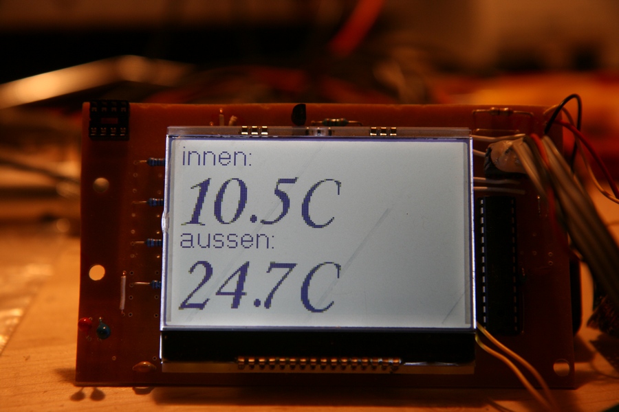

Hallo allerseits!
Ich habe für das DOGXL-Display ein Fontgenerator programmiert, welcher
beliebige Fonts in beliebigen Größen generieren kann.
Features:
- Schwarzweiß und Graustufenfonts
- Schwarzweißfonts in sparsamer 8bit-Speicherart generierbar.
- Vorschau eines beliebigen Textes möglich.
Viel Spaß beim probieren! Meldet bitte grobe Fehler in diesem Thread!
Ich könnte mir vorstellen, dass der Fontgenerator auch für das
DOGL-Display funktioniert (im S/W 8-Bit Modus).
