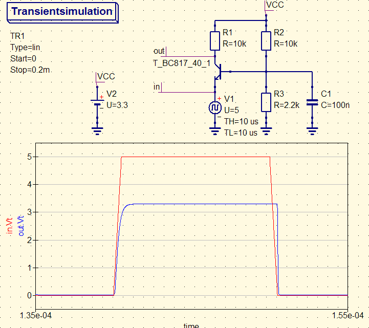

Liebes Forum
Aus dem Artikel Pegelwandler habe ich die im angehängten Bild
ersichtliche Basisschaltung. Allerdings wird sie da für die Wandlung von
5 V nach 12 V verwendet.
Ist es eine schlechte Idee, dieselbe Schaltung für eine Wandlung von 5 V
nach 3.3 V zu verwenden? In der Simulation klappts schon mal, aber das
heisst ja grundsätzlich noch nichts ;-)
Herzliche Grüsse, Ralf
Gast #2372926
Ja ist es. Für die Schaltung sollte Vcc > V1 sein.
Wenn du nur von 5V nach 3V3 wandeln willst, und sich es dabei um
logikgatter etc handelt, reicht ein Widerstand.
