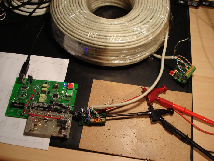

OLD_SCHOOL_Ofline schrieb: > Ich verwende einen modifizierten I2C-Bus und einen Vierdraht-Bus > Reichweiten von ca.200 Meter bei 100kHz können mit diesem Bus erreicht > werden, im Einsatz(Betrieb) habe ich Bus-Stränge von 10-25 Meter > (100kHz) > Ein wesentlicher Vorteil für mich, Aktoren und Sensoren gibt es bereits > kostengünstig zu kaufen und können direkt am Bus mit einen Signalpegel > Wandler (P82B96) betrieben werden. Kannst du da noch ein wenig mehr zu erzählen? Entwickle derzeit auch einen I2C Hausbus mit P82B96. Nutze 8 Adern um zusätzlich noch Interrupt und Reset direkt steuern/abfragen zu können.
Hallo, kommt bei I2C Hausbus nicht immer http://hauscomputer.gmxhome.de ? Ab März 2011 Opensource.
@Jörg S. > Kannst du da noch ein wenig mehr zu erzählen So wie ich den I2C-Bus betreibe ist dieser natürlich nicht mit einem EIB oder anderem Installationsfeldbus zu vergleichen. Meine Elektrik ist zum größten Teil konventionell aufgebaut ... Ich habe einen Steuer-PC der einige Bereiche im Haus steuert: Lüftungsanlage, Teile der Heizung, Außenbeleuchtung, Pool, und je nach Jahreszeit Dekorations-Beleuchtung über Funk-Steckdosen. Reset bzw. Interrupt habe ich als Leitung nicht vorgesehen, einen Reset kann ich aber durch abschalten des I2C-Zweiges(12V Versorgung) erreichen. Um die Gesamt-Leitungskapazität klein zu halten und den möglichen Adressbereich zu erweitern , habe ich einen I2C-Segment-Switch gebaut. Es gibt einen I2C-Master-Bus und dann entsprechen viele BUS-Segmente, die bei bedarf über je einen PCA9517 pro Segment mit dem MasterBus verbunden werden. Die BUS-Segmente (Stichleitungen) werden über den Leitungs-Treiber P82B96 (12V) angebunden, zusätzlich kann ich die Segment-Stromversorgung je Segment schalten. An einer Stichleitung angeschlossene Sensoren, Aktoren oder irgend welche andere I2C-Geräte, werden ebenfalls über einen P82B96 angeschaltet, um wieder auf die benötigten 3,3 bzw. 5 Volt für die I2C-Bausteine zu kommen. Je Segment stehen so ca. 127 Adressen zu Verfügung. Ein für mich sehr entscheidender Vorteil für den I2C-Bus als Haus-Steuer-Bus war, das es viele kostengünstige Sensoren bzw. IO-Treiber und Bausteine bereits gibt und der Entwicklungsaufwand somit sehr gering ist und man schnell zum gewünschten Erfolg kommt. Auch der Strombedarf ist eher als gering zu bezeichnen. Bilder kommen später ... Gruss Ralf

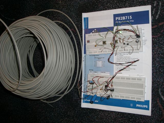

Die Segment-Zweige arbeiten mit 12V am P82B96 Vcc=12Volt http://www.nxp.com/documents/data_sheet/P82B96.pdf siehe Seite 10 Bild(10) und Seite 17 Bild(18) als Pull-Ups habe ich je einen am Anfang und einen am Ende mit je 2,2KOhm. Hat sich als optimal herausgestellt, bei kleineren Werten gab es zunehmend Probleme. Beim P82B96 und auch beim PCA9517 werden die Signale aufbereitet und in die Richtung des Signal über unterschiedliche Schwellwerte erkannt. Ob das mit dem 4051er so funktioniert solltest Du vorher erproben. Der P82B96 ist auch super für eine galvanische Entkopplung über Optokoppler geeignet. Wichtig !! jeder I2C-Baustein der im BUS sitzt hat auch eine Durchlaufzeit, dieser ist mit der Verzögerung durch die Leitung zu addieren (5 nS / Meter), max Wert habe ich jetzt nicht zur Hand. siehe auch: http://www.nxp.com/documents/other/39340011.pdf Gruss Ralf
#2405747
> Kennst du schon diesen Artikel: > http://www.mikrocontroller.net/articles/I2C_als_Hausbus glaube nicht ... PCA9600 seht interessant http://ics.nxp.com/products/pca/datasheet/pca9600.pdf Seite 5 Tabelle(4) PCA9600 versus P82B96 Gruss Ralf

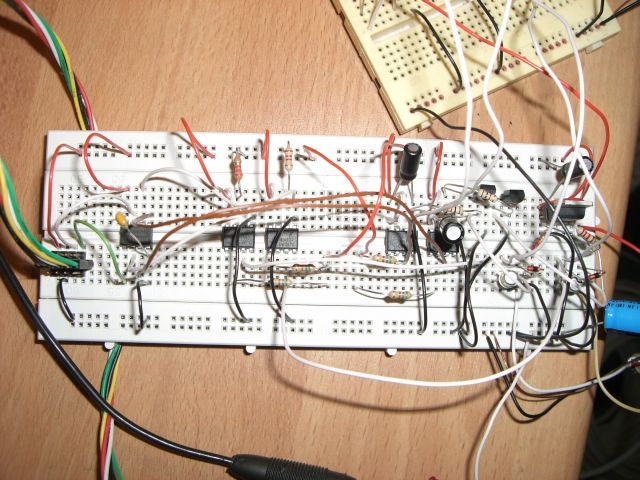

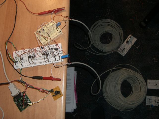

old-school-offline schrieb: > als Pull-Ups habe ich je einen am Anfang und einen am Ende mit je > 2,2KOhm. > Hat sich als optimal herausgestellt, bei kleineren Werten gab es > zunehmend Probleme. Die 430 Ohm hatte ich schon über 100m Kabel (100kHz) getestet. Ging ohne Probleme. Was für Probleme hattest du? > Beim P82B96 und auch beim PCA9517 werden die Signale aufbereitet und in > die Richtung des Signal über unterschiedliche Schwellwerte erkannt. Ob > das mit dem 4051er so funktioniert solltest Du vorher erproben. Hatte ich schon getestet. Das geht. Der 4051 ist ja im Prinzip auch nur ein relativ kleiner Widerstand in Reihe.

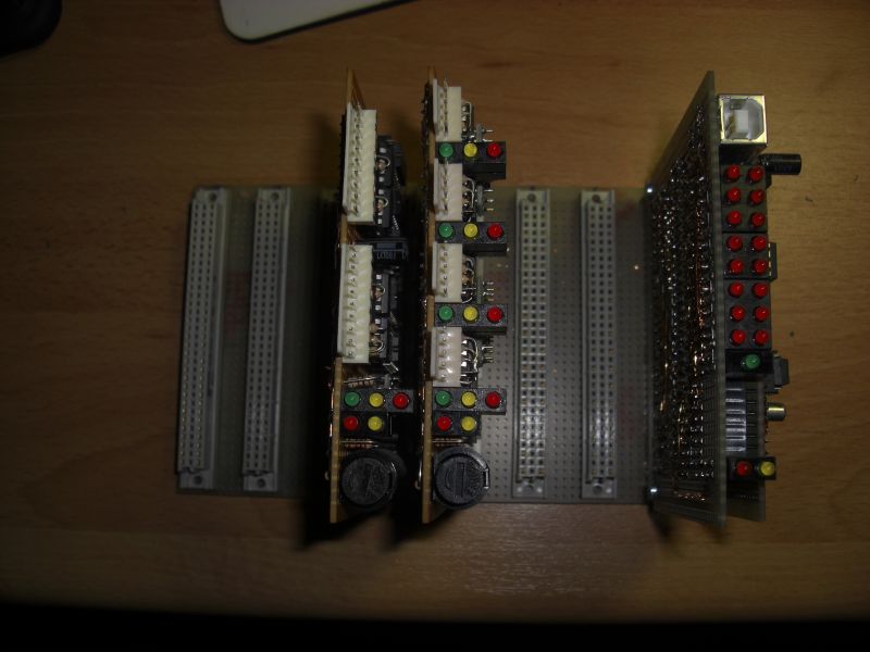

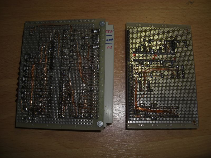

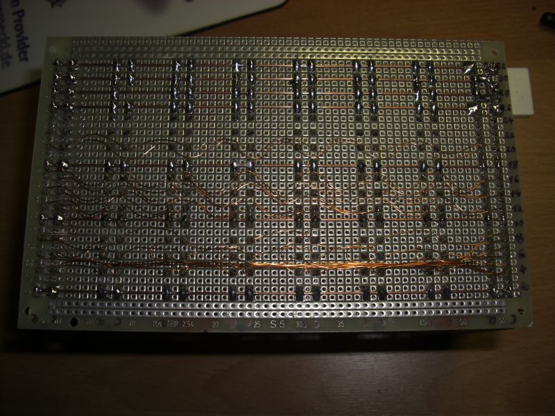

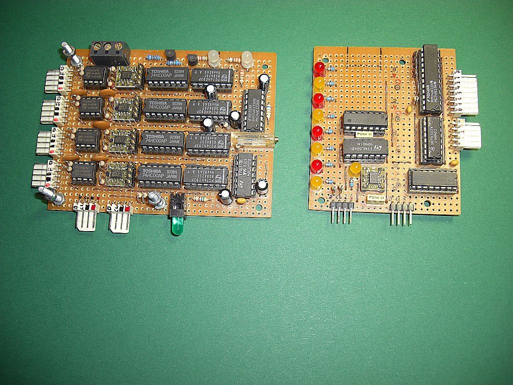

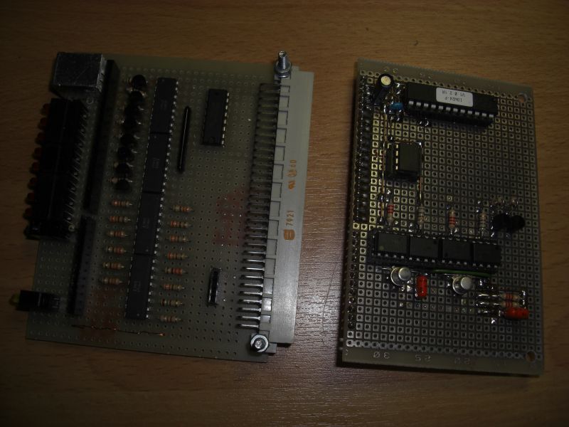

>> Was für Probleme hattest du? der LM75 an der langen Leitung ca. 200 Meter hat einfach nicht mehr reagiert, kein ACK !? So die versprochenen Bilder: (2007) I2C_Test_01.jpg Gesamt-Schalung mit zwei Zeigen 30 und 200 Meter I2C_Test_02.jpg LM75 am langen Zweig I2C_Test_03.jpg Test-Schaltung I2C galvanische Trennung 100kHz (2009) I2C_HUB_001.jpg Erster I2C-HUB I2C_HUB_002.jpg zerlegt I2C_433_Sender.jpg Ein I2C-Modul (433MHz Sende-Modul für Funksteckdosen) Aus den gewonnen Erfahrungen ist ein überarbeiteter I2C-Switch entstanden. (2010) I2C_SWITCH_001.jpg I2C-Switch ist als BUS-Platine aufgebaut. I2C_SWITCH_002.jpg I2C-Steckkarte für 4 Segmente. I2C_SWITCH_003.jpg Rückseite I2C_SWITCH_004.jpg BUS-Patine Rückseite I2C_SWITCH_005.jpg Controller (IOW24) I2C_SWITCH_006.jpg galvanische Trennen / IOW mit I2C-Trennung I2C_SWITCH_007.jpg Rückseite

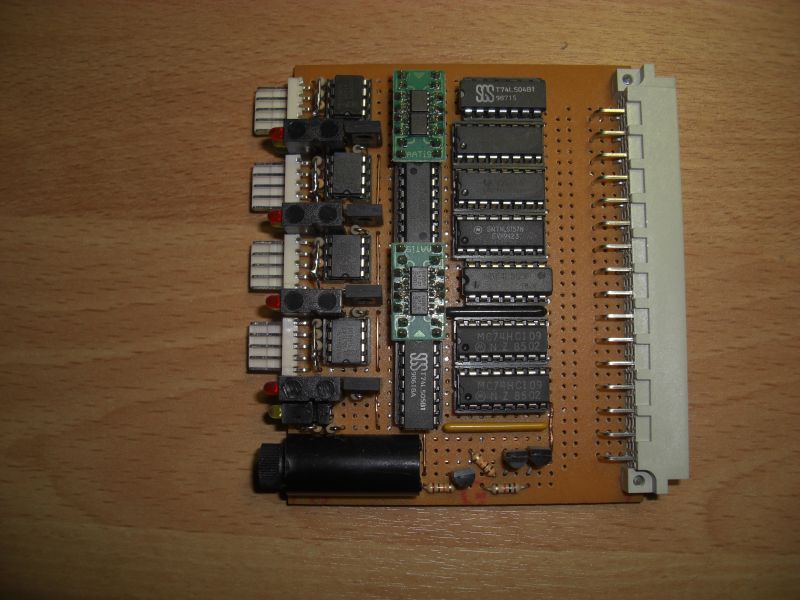

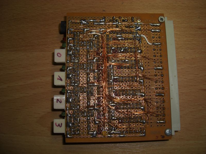

>So die versprochenen Bilder: Schönes Projekt. Mit fetter Backplane :) Ist bei dir alles galvanisch getrennt? Bild I2C_Test_01 und I2C_Test_02 erinnern mich an meinen Test :) Übertragung über 100m Cat5 auf PCA9554 mittels P82B96. Die große Platine links gehört nicht direkt zum Projekt. Das ist eine "Universalplatine" von unserer Firma mit der ich I2C Kommandos senden kann.
#2410552

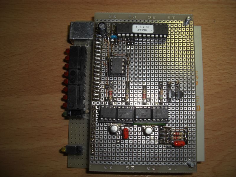

Die IOs des IOW24 verwende ich als 6xIN 8xOUT 2xI2C.
diese Ports(Signale) sind alle galvanisch zum BackPlane getrennt.
Der IOW selber wird über die USB-Leitung mit 5 Volt versorgt.
Die Leitungen(Signale) im Backplane funktionieren als Pull-Down-Bus
Das Backplane wird über ein Schaltnetzteil(Pollin) mit 5 / 12 Volt
versorgt.
wobei jede Steckkarte eine Sicherung für die 12 (Bus Segmente)
Versorgung hat.
Die linke Steckkarte ist noch ein Interface für meine alte Steuerung
Holtek HT12D und HT12E über RS485 Leitungstreiber. Gibt immer noch
Aktoren im Haus ... sobald ich alles auf I2C umgestellt habe wird die
dann auch weichen.
Bei meinem ersten Hub hatte ich eine Leitungsfehler Erkennung eingebaut,
hat ein Gerät ein Leitungssegment des I2C-Bus blockiert (zu lange auf
down gezogen) wurde dieses Segment vom Hauptbus getrennt. Die Steuerung
des HUB erfolge über I2C, was eine solcher Erkennung nötigt machte.
Beim neuen I2C-Switch übernimmt der IOW direkt die Steuerung, Störungen
werden direkt erkannt und können z.b. durch ein Reset(Power down)
behoben werden.
Gruss Ralf
