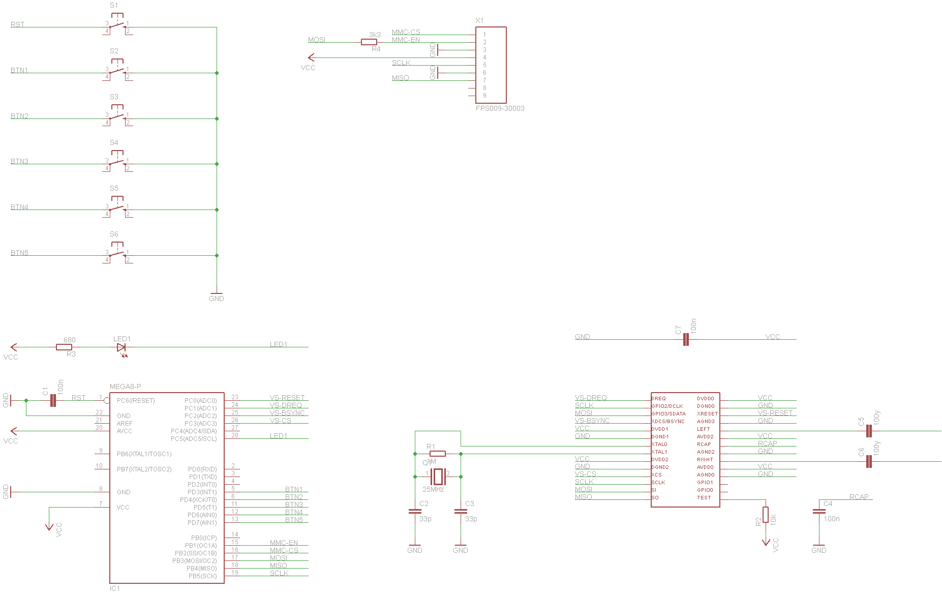

OP #2373308
Dann hier nochmal beides als Bilder :)
Hatte in eagle bis jetzt noch nicht so große Projekte gemacht. Hatte
immer nur 3-4 kleine Bauteile. WIe soll ich sie denn anordnen? Kannst ja
mal pls meine so sortieren wie es wohl am besten eght und dann hier
hochladen - wäre super nett :)

#2377230
Moin,
also ich würde mir erstmal um den Schaltplan Gedanken machen, bevor du
mit dem routen beginnst.
-->Atmega Reset ist falsch beschaltet. VCC--10k----Reset
                                                100n
                                                GND
-->an VCC und AVCC des Atmega 100nF gegen GND.
-->wo ist das ISP oder JTAG Interface? Proggst du den ausserhalb der
Schaltung?
-->Sd Karte Vcc mit 10µF und 100nF blocken

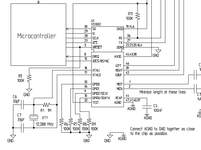

-->VS1011 ist einiges falsch, deshalb siehe das angehängte Bild, ist
zwar nen 1002 drauf aber das Prinzip ist gleich. Oben ist die
Verschaltung für den SPI Betrieb zu sehen.
-->die 100µF zu den Kopfhörern ergeben nen schönen PLOPP beim
einschalten, die Kondensatoren sollten langsam geladen werden erst.
Gruß und viel Erfolg.
#2381611
Also mal kurz (hoffentlich)
Klopf das bord in die Tonne.
Mach erst mal den Schaltplan richtig, den kannste dann mal wieder hier
reinstellen. Wenn der OK ist kommt das bord dran.
Zu allem wirst du hier Hilfe bekommen, aber setze die Tips auch um.
