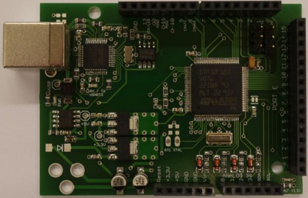

von T. M. (tobma)
Lasse S. schrieb:
> Und welcher Cortex-M3?
Genaues kann ich ihnen noch nicht sagen. Auf einem bild aus unserem
Skript ist folgendes Board abgebildet (siehe Anhang)
Glaub auf dem Prozessor steht: STM32FJOD
von (prx) A. K. (prx)
STM32F103
Dann wärs wohl besser, ebensolche STM32 zu verwenden, statt der LM3.
Denn der Core ist zwar gleich, aber Peripherie wie Ports, Timer,
serielle Schnittstellen etc sind zwischen den diversen Familien wie
LPC1xxx, STM32 und LM3 völlig verschieden, innerhalb aber meist gleich
oder ähnlich. Forensuche und Artikel helfen weiter.

An Entwicklungsumgebung (IDE, Compiler) und Debugger-Probe denken.
Meistens wird ein separater JTAG- oder SWD-Debugger vorausgesetzt,
kostet extra. Der dann wiederum zum Entwicklungssystem passen muss und
das sollte zu dem entsprechenden System der Uni passen. Auffällig bei
dem Foto oben ist nämlich das Fehlen des sonst verbreiteten 20-Pin
Anschlusses für einen Debugger. Die Probe könnte aber integriert sein,
als Bestandteil des USB-Anschlusses wenn mit FT2232.
von Verwirrter Anfänger (Gast)
Der form factor des Boards aus dem Skript ist ja standard arduino. Das
Ganze sieht dem Maple ( http://leaflabs.com/devices/ )  oder dem Cortino
(http://www.bugblat.com/products/cor.html) recht ähnlich, aber genau
passen die nicht.
von T. M. (tobma)
Da könntest du recht haben.
Es wird halt in der Uni so sein, dass wir an das kleine Borad je nach
Versuch diverse Module anstecken.
Zum Lernen und diverse Freitzeitprojekte würde ich halt gerne direkt ein
Board kaufen, dass generell die Standarts hat und ebenfalls schon
mögliche Extras, sodass ich nicht direkt bei zwei Zusatzmodulen alle
Stecker belegt habe.
