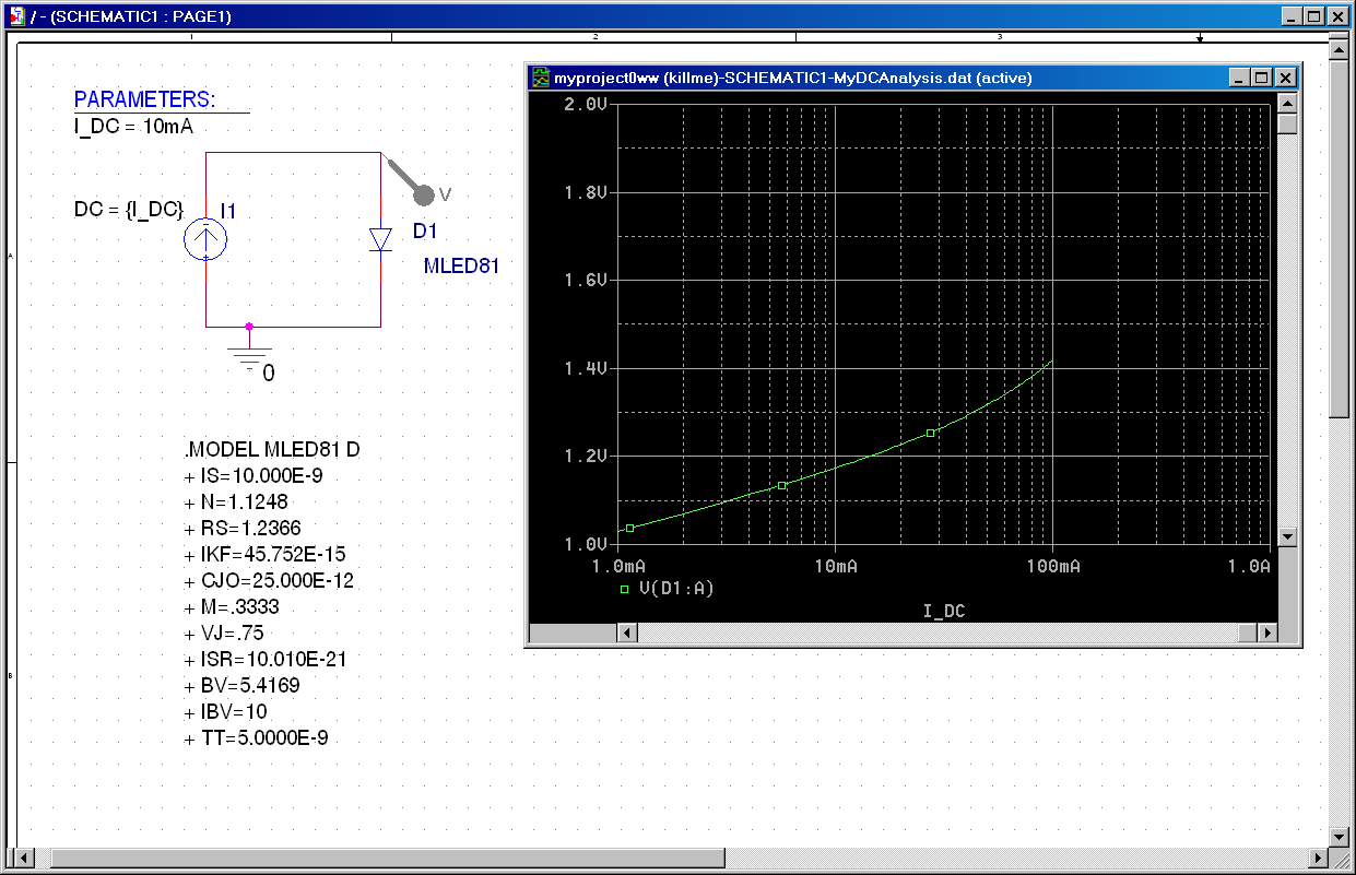

#2374654
MLED81 (940 nm) .MODEL MLED81 D + IS=10.000E-9 + N=1.1248 + RS=1.2366 + IKF=45.752E-15 + CJO=25.000E-12 + M=.3333 + VJ=.75 + ISR=10.010E-21 + BV=5.4169 + IBV=10 + TT=5.0000E-9 Mit freundlichen Grüßen
#2374898
Vielen Dank OrCAD, werde das Modell heute abend in TINA-TI einbauen, hab im Moment leider keine Zeit.

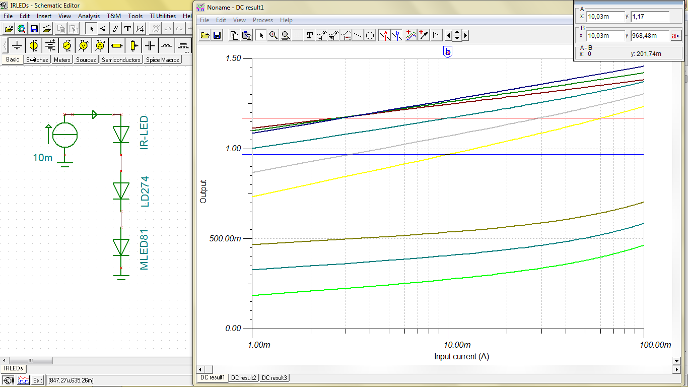

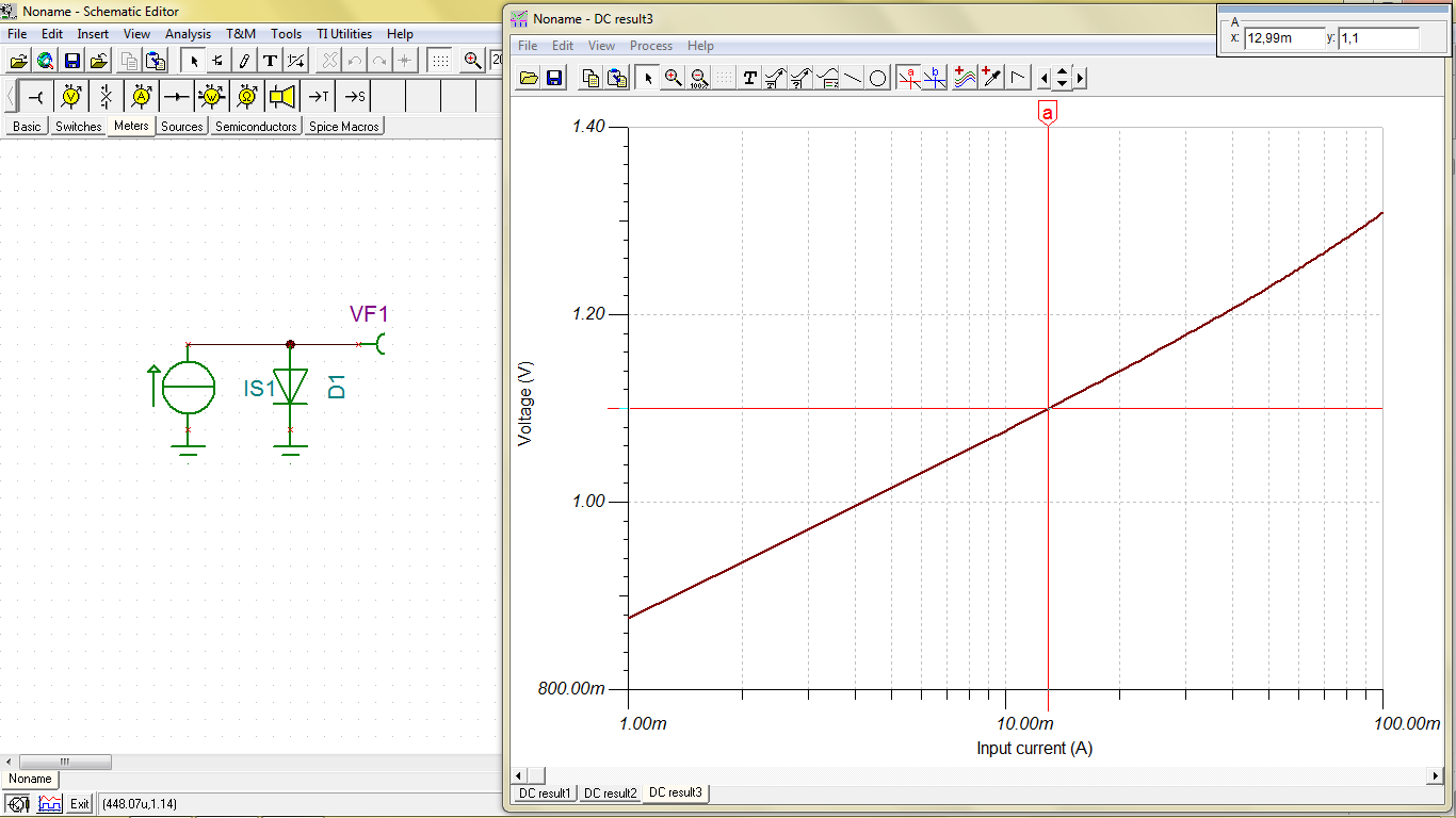

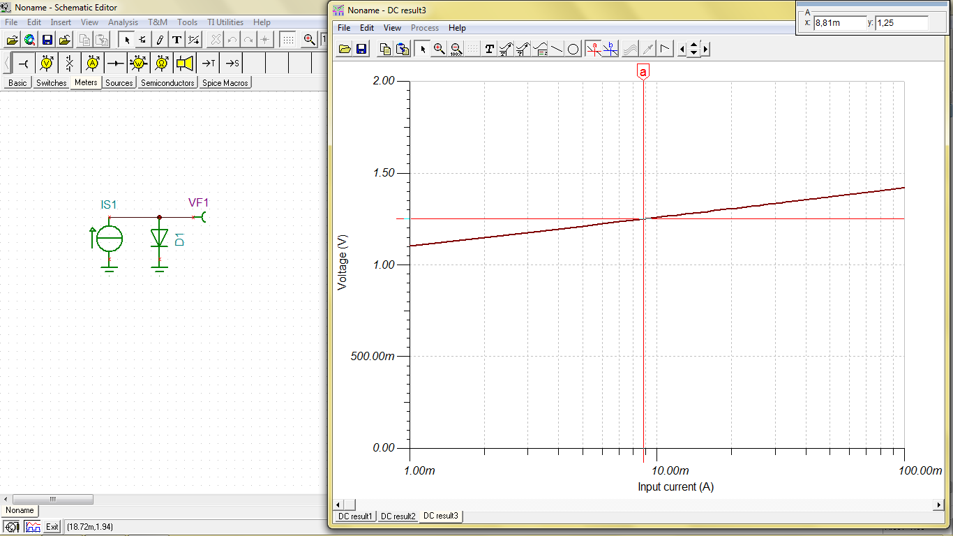

#2375328
Hab jetzt nochmal alle 3 geposteten Modelle bei 1..100mA und -20/+30/+80°C simuliert. Die oberen 3 Kurven (MaWin) haben einen Punkt mit TK=0 und einen viel zu kleinen TK abseits davon. Das scheint mir für eine IR-Diode nicht plausibel zu sein. Osram-DB sagt: -2mV/K bei 100mA für SFH484/485. Die mittleren 3 Kurven (Helmut) stimmen sehr gut mit dem Osram-Datenblatt überein. TKuf=-2mV/K @ 10mA und -1,5mV/K @ 100mA Die unteren 3 Kurven (OrCAD) gehören sicher nicht zu einer 880- oder 950nm-IR-Diode. Die Flußspannung ist dafür zu klein und entspricht eher einer normalen SI-Diode. Also ist wohl nur das Modell für die LD274 von Helmut richtig und genau das hab ich gesucht. Nochmals meinen Dank an alle Beteiligten. Hallo ArnoR, Mit dem Dioden-Parameter EG kannst du den TK abstimmen.
#2375378
ArnoR schrieb: > Die unteren 3 Kurven (OrCAD) gehören sicher nicht zu einer 880- oder > 950nm-IR-Diode. Die Flußspannung ist dafür zu klein und entspricht eher > einer normalen SI-Diode. Bei mir sieht die Kurve anders aus. Dieser Verlauf entspricht auch eher dem Datenblatt ;-) http://pdf1.alldatasheet.com/datasheet-pdf/view/113384/MOTOROLA/MLED81.html Mit freundlichen Grüßen
#2375424
Hallo OrCAD, habe eben nochmal ein neues Modell mit deinen geposteten Daten in TINA erstellt und simuliert. Das Ergebnis ist unverändert. Aber ich habe in TINA schon einge Fehler gefunden (z.B. haben alle integrierten LEDs einen positiven TK) und die Modellerstellung lief auch nicht reibungslos (kein Symbol wählbar). Ich halte es für durchaus möglich, dass es dabei Fehler gegeben hat und das Modell in OrCAD(PSpice) richtig funktioniert.

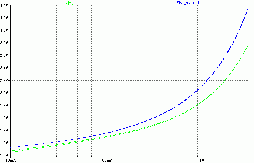

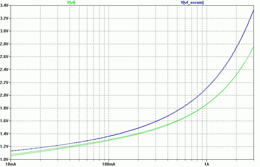

#2378597
Die LD274 ist hier drin: http://catalog.osram-os.com/applications/applications.do?folderId=6&favOid=000000030003a11f01ca0023&act=showBookmark# OSRAM-IR-5MM RADIAL.lib Allerdings enthalten die Modelle keine Parameter zu den dynamischen Eigenschaften, so dass da Standartwerte verwendet werden. OSRAM-IR-5MM RADIAL.lib Hab mal das OSRAM-Modell mitsimuliert. Vielleicht ist die Spannung ja tatsächlich höher wie in der Datenblattkurve. Die niedrigere Kurve ist mein ursprüngliches Modell.
#2378638
