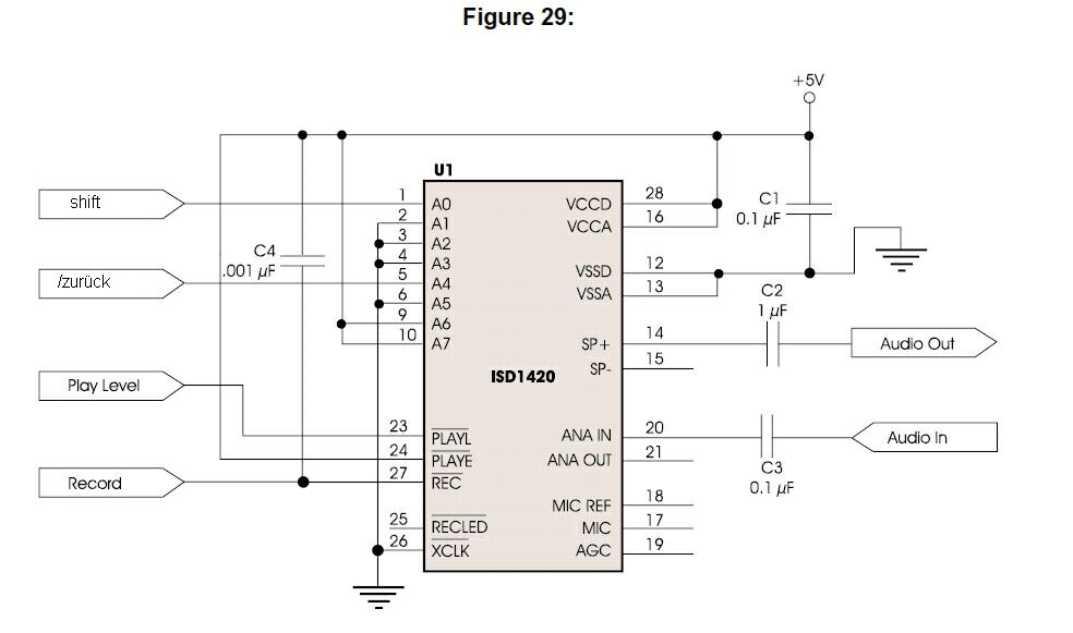

Hat jemand ne ahnung wie ich den ISD 1416 so an nen Mikrocontroller
anschliessen kann, dass ich selektiv verschiedene Nachrichten abspielen
kann. Das ist ja in dem "special operation mode" gut möglich ohne dass
man wissen muss wie lange die nachrichten sind und wo sie sich befinden.
Nur leider bekomme ich das beim besten Willen nicht zum laufen. Aus dem
datenblatt werd ich auch ncht wirklich schlau.
Gast #174683
Der benutzt den 25XX der scheint aber nicht wirklich so zu funktionieren
wie der 14XX.Zumindest hab ichs ned hinbekommen. So hab ich das alles
verstanden:
A6 und A7 auf VCC damit kommt man in den special operation Modus.
Mit A0 kann man von nachricht zu Nachricht springen.
Low an A4 setzt den Marker wieder auf die 1ste Nachricht zurück.
Irgend wie gehts aber nicht, hab ich da was falsch verstanden?
Gast #174685
Ja so hab ichs gerade angeschlossen, das aufnehmen klappt auch und wenn
ich Play drücke läufts bis zur ersten Marke, wenn ich nommal Play
drücke, zur Zweiten usw.
Nur das durchschalten klappt nicht.
Gast #174688
Mhhhh scheint immer noch nicht zu gehen, ich hänge mal meinen Sourcecode
an.
Was mir auch noch aufgefallen ist, ist dass der EOM Marker nach der
ersten Nachricht nur 1-2 mal geht und dann läuft die erste nachricht in
ner Endlosschleife.

Guten Abend. Ich beschäftige mich momentan mit genau dem selben Problem.
Allerdings funktioniert das ganze bei mir nicht. Ich habe die Schaltung
wie oben aufgebaut. Unter direkter Adressierung funktioniert sowohl
abspielen als auch aufnehmen, sobald ihc aber wie oben im Schaltplan in
der Operative Modus wechsle und die pins wie oben belege, funktioniert
die Aufnahme nicht mehr. Ich weiß, dass das Thema schon sehr alt ist,
aber vielleicht hat ja jemand einen Rat.
