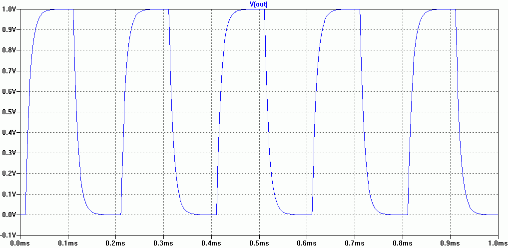

Hallo Leute,
Ich bin neu hier bei mikrocontroller und hoffe mir kann hier geholfen
werden. Die SuFu hat mir nicht die gewünschten Ergebnisse geliefert.
Als Neuling in der Elektronik bin ich an einem Projekt, in dem eine sehr
geringe Lichtmenge mit einer Photodiode aufgenommen werden soll.
(Messung von Photonenabsorbtion innerhalb von Muskelgewebe.)

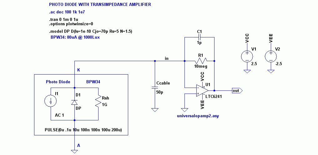

Ich verwende hierzu einen ganz normalen Transimpedanzwandler mit einem
10MOhm Widerstand und einem 1pF Kondensator zur Kompensation der
Detektorkapazität (berechnet über das GBP des OPs wären es 600fF).
Dieser ersten Stufe folgt ein aktiver Tiefpass mit einer 50fachen
Verstärkung.
Der von mir verwendete OP ist ein LTC6241 (Link:
http://www.linear.com/product/LTC6241).
Die Photodiode ist eine BPW 34
FA(Link:http://www.datasheetcatalog.org/data...s/BPW34FAS.pdf).
Die Versorgung läuft vorerst über einen 9V-Block der mit einem
virtuellen GND in +/-4,5V Versorgung geteilt wurde.
Als Lichtquelle verwende ich eine IR-Diode die beliebig gepulst werden
kann. (auch Bereich unter 1ms Pulslänge und einer Frequent von 1kHz
klappt das noch ohne Probleme. Nachgemessen mit einem Coherence und
einem Thorlabs Powermeter)
Nun zu meinem Problem:
Der Detektorteil ist VIIIIEEEL zu langsam. Ein Transimpedanzwandler
sollte eigentlich eine schnelle Auslesemethode sein, jedoch ist die
Anstiegsflanke meines Ausgangssignals bei etwa 100-150ms, wenn ich die
Lichtquelle anschalte und anlasse. Diese Zeit ist wichtig, da ich mir
nachher sicher sein muss, dass der Anstieg abgeschlossen ist, da sonst
die Ausgangsspannung nicht mit der eingefallenen Lichtmenge korreliert.
Ziel: Anstiegsflanke von maximal 1ms. Ist der OP falsch für meine
Anwendung? Muss ich eventuell die Kondensatoren anders dimensionieren?
Ist die Schaltung an sich in der Lage, das zu leisten?
Ich hoffe ich habe alles vollständig widergegeben und habe das Thema ins
richtige Forum gesetzt.
Wenn was fehlt einfach sagen, ich bin wie schon gesagt ein Neuling
Vielen Dank im Vorraus und seid gnädig mit mir )
LG Daniel
PS: Schaltplan muss ich morgen nachreichen, vielleicht kann mir aber ja
jemand mit den gegebenen Infos schon helfen.

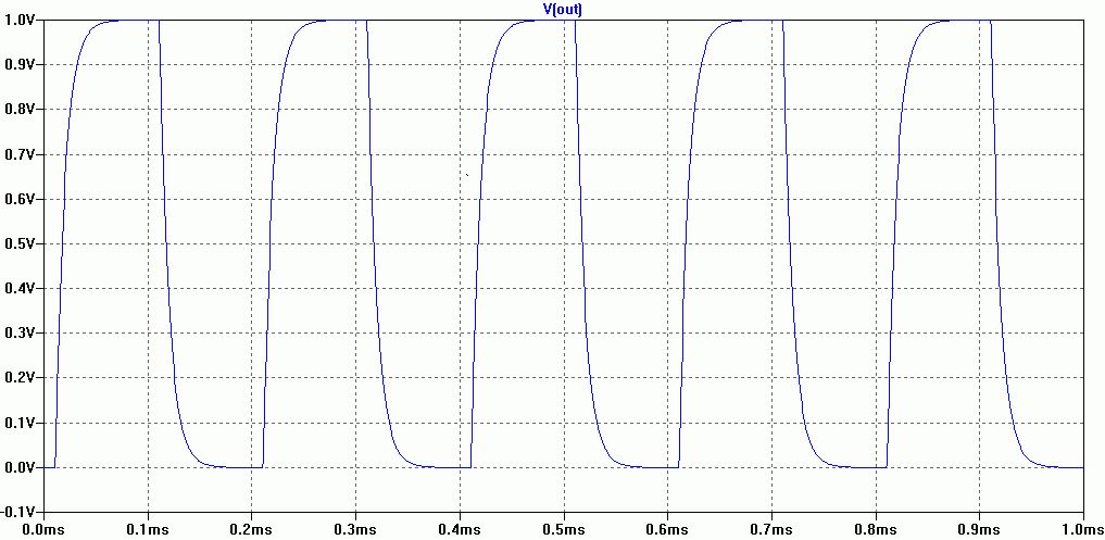

Die Schaltung ist schnell genug solang der TIA im linearen Bereich
läuft.
Wahrscheinlich hast du den Opamp übersteuert wegen zuviel Licht auf die
Photodiode.
Im Anhang siehst du die Simulation mit LTspice.
