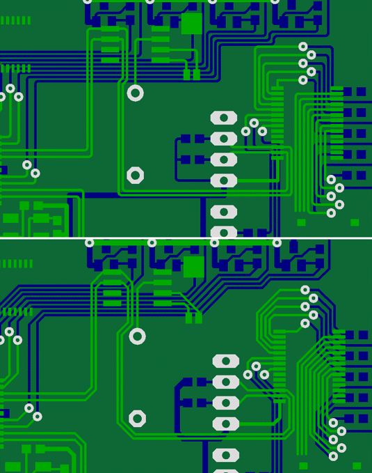

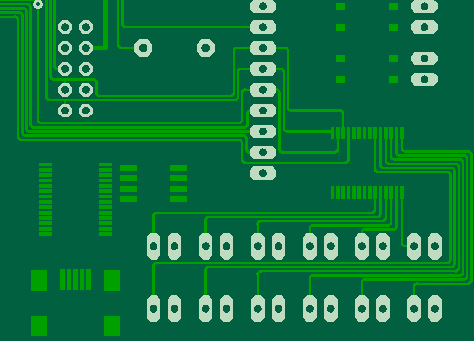

Ich habe irgendwo gelesen, dass Leiterbahnen keine scharfen Ecken haben
sollen. Ich weiss nicht mehr genau, warum (fertigungstechnische Gründe?
elektrische Abstrahlung?). Ich würde sie gerne so eckig verlegen, wie im
angehängten Bild vom Zwischenstand. Vorwiegend aus optischen Gründen -
aber auch weil es so bei mir schneller geht. Die harten Ecken sind etwas
abgerundet. Kann ich das im AVR-Bereich, bei max. 20Hz-MCU und
10MHz-SPI-Bus (der läuft hier horizontal durch's Bild), machen? Die
Platine lasse ich bei Profis herstellen, ich hoffe mit modernster
Fertigungstechnik.
von Mike J. (emjey)
Das Problem sind die Signale die an diesen scharfen Ecken reflektiert
werden, das heißt dass die Signale fehlerhaft empfangen werden.
Es gibt auch ein Routingprogramm welches ganz ohne Ecken die Leitungen
verlegt, das sieht zwar etwas komisch und unordentlich aus, aber die
Leitungen werden effizienter verlegt. (kürzer, geringerer
Platzverbrauch, bessere Datenübertragung)

von frankman (Gast)
Ich würde generell die Leiterbahnen im 45°Winkel verlegen.
Mit Eagle und Konsorten ist das natürlich nicht ganz so einfach. Deshalb
ein Kompromiss:
Erst alle Leiterbahnen im rechten Winkel verlegen, um diese besser
schieben zu können, dann alle Leitbahnen abschrägen.
Noch besser wäre natürlich ein Radius.
Die Gründe:
- Leiterbahnen mit 45° Winkel sind kürzer.
- Es treten weniger Reflexionen auf.
- Ecken können besser ausgenutzt werden.
Allerdings:
Wenn jemand nur ein paar LEDs ansteuert, sind Reflexionen kein Thema.
(Also statische Signale, niederfrequente Signale unter 100KHz)
Anders sieht die Sache aus bei LVDS-Displays, Busse zum Speicher ect.
Generell sind aber auch spitze Winkel zu vermeiden. Besonders, wenn man
vom PAD weg routet.
Grund: in diesen spitzen Winkeln kann sich die Ätzlösung sammeln, was zu
schlechten /schlechteren Produktionsergebnissen führt.

von Torsten S. (torstensc)
Wieso ist das mit Eagle nicht einfach? Rechte Maustaste beim Routen.
Torsten
Thomas schrieb:
> Ich würde sie gerne so eckig verlegen, wie im angehängten Bild
"Eckig" ist da eigentlich der falsche Ausdruck: die Leiterbahnen sind ja
schon gemitert.
Ich sehe da eher das Problem, dass die Leiterbahnen unnötig eng parallel
zueinander geführt sind. Solche schön anzuschauenden Busse bringen eine
erhöhte kapazitive Kopplung. Das tut hier jetzt (noch) nicht weh, aber
was man sich angewöhnt...

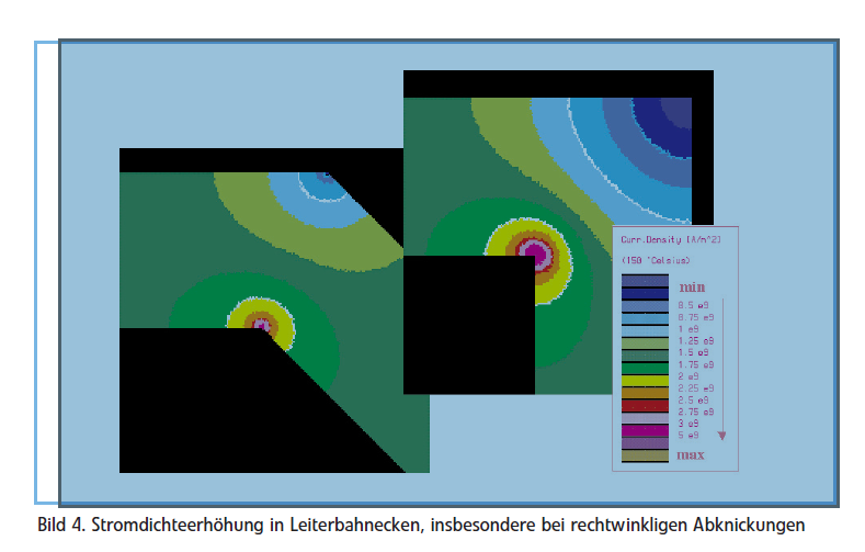

von ArnoR (Gast)
> Scharfe Ecken in Leiterplatten verboten?
Ja.
von ArnoR (Gast)
hab vergessen: Quelle: TU Dresden
> Ja.
Und du meinst wirklich, thermische Probleme sind für die Belange
des OP relevant? ;-)
von ArnoR (Gast)
Wie kommst du darauf? Die Stromdichteverteilung dürfte bei niedrigen
Temperaturen ähnlich sein. Das Bild zeigt aber, dass die Geometrie sehr
wohl wichtig ist.
von FR4 (Gast)
> wohl wichtig ist.
Ganz bestimmt.
Kann man ja an Deinem entliehenen PDF-Ausschnitt direkt ablesen.
Mittelgrün: 1.5e9 A/m^2 = 1500A/mm^2
Oder auch 75A durch ne 1mm breite 50u-Kupferauflage-Leiterbahn.
Ganz sicher...
Ach herrje, in der Ecke fließt ja jetzt der 3.3-fache Strom ;)
Vielleicht hättest Du noch eine Empfehlung bezüglich
des Substrats für 150°C?
Glastemperatur von Standard FR4 Material liegt bei 135°C...
von FR3.9999 (Gast)
das von ArnoR zitierte Bild stammt aus einem Artikel über
Elektromigration.
http://www.ifte.de/mitarbeiter/lienig/fm_part1.pdf
Es geht in diesem Artikel eher um die Lebensdauer einer Leiterbahn als
um den Einfluss eines 90° Knicks auf die elektrischen Eigenschaften der
Leiterbahn.
Mit freundlichen Grüßen
FR3.9999

>Elektromigration.
Was bei 1500A/mm^2 auch ein Problem sein könnte. Aber erst lange nachdem
sie abgedfackelt ist. ;-)
>Leiterbahn.
Tja, Lesen und Verstehen sind halt zwei verschiedenen Dinge. Und
Aussagen aus dem Zusammenhang, aka Kontext, reißen eine dritte.
Der Artikel oben ist halbgar, da er vollkommen diffus das Thema
bearbeitet. Elektromigration an makroskopischen Leiterbahnen?
Kongrenzen in Leiterzügen, welche die Breite des Leiterzugs erreichen.
Auf Platinen? Hä? Hab ich was verpasst oder ist das einfach nur Unsinn?
Weiter unten wird, wenn gleich auch wieder diffus, das Thema in die
richige Richtung gelenkt. Nämlich Verbindungsstrukturen auf ICs! Dort
hat man das Problem tatsächlich, sowohl bei hohen Stromdichten als auch
"Hochspannung" wie 5V bei hochintegrierten ICs mit 3,3V und weniger
Nennspannung. Schaut euch die Bilder auf der 1. Seite an. Dort sind
Leiterbahnen mit 1µm (MIKROMETER) Breite abgebildet. Und nicht mal dort
sind im Bild Korngrenzen mit voller Breite sichtbar.
Also mal locker bleiben und nicht immer Argumente an den Haaren
herbeiziehen.
MFG
Falk

von Georg A. (Gast)
Du hast was verpasst, gibts wirklich. Natürlich nur bei höheren Strömen
und Spannungen. Ich habe sowas am Rande bei einem DC-DC-Konverter
mitbekommen, wo sich das Kupfer der Viahülse in den Innenschichten
"weitergefressen" hat und nach einiger Zeit einen Kurzschluss mit der
umgebenden Lage produziert hat.
von Falk B. (falk)
@  Georg A. (Gast)
War das WIRKLICH Elektromigration oder Elektrolyse durch
Verschmutzungen/Ätzrückstände? Siehe Stromdichte im Dokument!
MfG
Falk
von Georg A. (Gast)
Ich hab es jedenfalls so verstanden. Es hat auch einen recht harten
Kurzschluss produziert, war nicht nur etwas lästiger Leckstrom.
von Uhu U. (uhu)
Da wird sich jemand rausgeredet haben... Die Innenwand eines VIAs zu
untersuchen, ist etwas schwierig - da bietet sich sowas doch geradezu
an.
von Georg A. (Gast)
Nö, das war keine Ausrede. Die haben Schliffbilder gemacht.
von Uhu U. (uhu)
Hast du Bilder davon?
von Georg A. (Gast)
Nein, war wie gesagt nicht mein Projekt bzw. Problem.

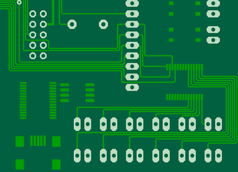

von Thomas (Gast)
Interessant. Allerdings meinte ich in der Ursprungsfrage mit "scharfen
Ecken" eher das Layout im ganzen, also Argumente gegen
90-Grad-Vorzugsrichtungen bei 20MHz-Layouts, nicht die Ecken an sich
(die habe ich mit 15mil-Radien abgerundet, so dass es, aus nächster Nähe
betrachtet, keine Querschnittsprünge gibt - nur die
25mil-Versorgungsleitungen sind scharfkantig). Ich persönlich finde
90-Grad-Vorzugrichtung einfacher zu verlegen und schöner. PS: Dass das
Layout teilweise unsinnig eng aussieht, ist dem Zwischenstand
geschuldet, da kommt noch was dazu. Lockerer kann man es später noch
machen.
