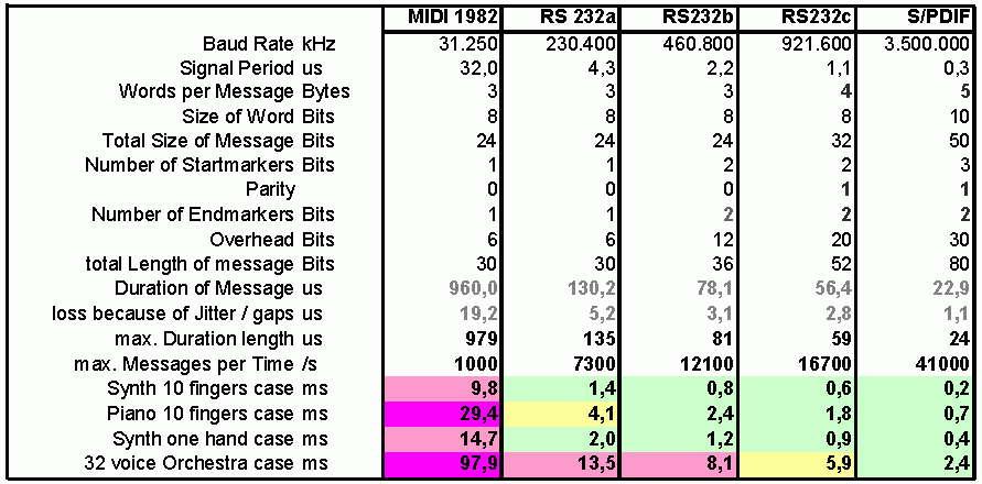

Persönliche Seite #3588986
Rolf M. schrieb:
> Rolf S. schrieb:
>> Verwunderlich ist, dass die MIDI Erfinder im letzten Jahr auch noch
>> einen Grammy bekommen haben :-)
> Man muß halt bedenken, daß das Protokoll inzwischen über 30 Jahre alt
> ist. Damals war das Stand der Technik. Und man muß es erstmal schaffen,
> ein digitales Übertragungsprotokoll zu erfinden, das so lange _der_
> Standard in seinem Umfeld ist.
Ob man das so sehen soll :-)
Also ehrlich gesagt, mutet die Preisvergabe für mich schon ein wenig
bizarr an. Das Ganze ist in etwa so, als würde man seinerzeit USB2.0
(und damit später auch 3.0) nicht eingeführt haben und in einigen Jahren
auch das USB 4.0 mit geschätzt 20GBit aussen vor lassen, um dann in 15
Jahren dem Erfinder des USB-Protokolls einen Preis dafür zu geben, dass
sein Protokoll 30 Jahre lang bestand hat. Nun ist die Einführung des
MIDI-Protokolls als solches sicher eine erwähnenswerte Geschichte,
unbestritten, allerdings ist es eine Tatsache, dass besonders die Firma
Roland sich standhaft geweigert hat, das Protokoll mal musikgerecht
aufzubohren und dem technischen Standard anzupassen. Es gab - nicht
zuletzt auch von meiner Seite - zahllose Vorschläge, das bestehende
Protokoll auszubauen und vor allem zu beschleunigen!
jemand namens "ich" schrieb
>Mehrfach erweitert
Was die Protokollinhalte angeht ja, aber es geht vor allem um das Tempo
und die grundsätzliche Tauglichkeit. Ich kann mich Ende der 90er, als
die elektronische Musik so richtig boomte, an zahllose Diskussionen im
Internet errinnern, die das Thema MIDI-Jitter und die limitierte
Bandbreite zum Inhalt hatte. Christoph Kemper von Access Music hat das
mal gut im alten Access-Forum beschrieben, welche negativen Auswirkungen
der Jitter hat, wenn man mehre Stimmen benutzt und das auch
unkorrigierbar ist. Falls es jemanden interessiert, habe ich hier eine
Seite mit einer genaueren Darstellung des Problems:
http://www.96khz.org/oldpages/limitsofmidi.htm
Die Konsequenz dieser Betrachtung ist nämlich die, dass einige
Musikproduzenten jahrzehntelang gar kein MIDI verwendeten und wenn,
dann nur einspurig produzierten, um dann das resultierende Audio zu
implementieren und zu schneiden. Würde man keine derart geringe
Bandbreite haben, wäre das alles gar kein Thema. Seit USB2.0 ist der
Jitter - zumindest was die primäre Latenz angeht - nämlich so ziemlich
Wurscht, allerdings gibt es da wieder andere Probleme und viele Geräte
haben nach wie vor nur die langsame MIDI-Schnittstelle mit den 30k, was
definitiv nicht sein müsste, wenn man kontinuierlich weitgegangen wäre.
Ich hatte damals wie gesagt selbst einiges unternommen, um das Thema zu
puschen. Schon alleine die Verwendung das RS232-Protokolls mit
wenigstens 115kBaud hätte einiges an Entspannung gebracht. Des Weiteren
hätten sich eine symmetrische Verkabelung angeboten (Drähte waren
vorhanden!) um die Distanzen zu überwinden.
Aus technischer Sicht war das Beschränken des MIDI-Protokolls auf
einseitige unsymmetrische Verkabelung sehr kurz gedacht, denn auch mit
der Technik von damals wäre schon erheblich mehr drin gewesen, Beispiel
hier:
http://www.96khz.org/htm/midicontroller16.htm
Das Ding ist zwar noch nicht ganz so alt, ging technisch aber auch vor
30 Jahren schon :-)

Es geht nämlich neben der Latenz, die man unter gewissen Umständen noch
akteptieren kann vor allem um die Bandbreite und die Zahl der
übertragbaren Noten sowie die praktisch gleichzeitig übertragbaren
Informationen. Dies erfordert einen gewisse minimale Peak-Bandbreite und
die ist beim MIDI nach Stand 82 einfach nicht gegeben. Wenn man also
nicht produziert, also mit TIMECODES arbeiten kann und MIDI-Daten
sozusagen auf Halde legen darf, um sie im Erzeuger in Quasiechtzeit
abarbeiten lassen zu können, sondern einfach live spielen will, ist es
sehr schnell Essig mit der Echtzeit. Unverständlicherweise sind da
selbst bekannte Grössen in der Branche nicht durchweg in der Lage
gewesen, diesen Sachverhalt zu durchblicken, wie mir aus Diskussionen
auf der Musikmesse erinnerlich ist.
Das eklatanteste Beispiel ist das Problem mit dem Klavierspieler: Nach
meinen Untersuchungen mit professionellen Pianisten, die ich aufgenommen
habe, muss man die Bewegung der Finger und damit den Anschlag der Tasten
mit wenigstens 10kHz abtasten und gut auflösen, um die Präzision deren
Spiels korrekt wiederzugeben und nicht messabr zu verzerren. Für den
normalen Pianisten reichen etwa 1kHz für eine nichthörbare VErzeeung,
was aber mindestens 1 Controller je ms erfordert. Damit wäre der
Standard-MIDI Bus schon durch eine einzelne Taste doppelt vollgeknallt.
Da darf es einen dann nicht wundern, warum sich selbst die besten
Hammerschlag-Mechniken bei guten Pianisten nicht durchsetzen konnten, um
MIDI-Synthesizer oder Pianomodule zu steuern. Der MIDI-Flschenhals
unterdrückte da jegliche Entwicklung! Ich hätte erwartet, dass sich
wenigstens Firmen wie Döpfer oder Fatar z.B. Gedanken machen, wie man da
weiterkommen könnte, zumal Lösungen auf der Hand lagen und publiziert
waren.
Mangels Reaktion habe ich in letzter Konsequenz für meine Sachen dann
mal flux ein neues MIDI-Protokoll definiert und umgesetzt. Die
Übertragung war unter Nutzung des S/PDIF-Protokolls gedacht, in das man
sowohl das traditionelle 3 Byte MIDI mit 24 Bit, als auch das von mir
vorgeschlagene 5 Byte MIDI hätte implementieren können, bei gesteigerter
Auflösung und dramatisch geringerer Latenz, da S/PDIF physikalisch
rund 100mal schneller ist.

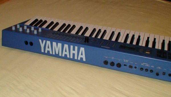

Mein Yamaha TG100 'Tone Generator' (heute würde man Midi Expander sagen)
hat ein 'to host', und zwar über den für alte Macs typischen 8-pol Mini
DIN. Allerdings war das kein herstellerspezifisches Protokoll, sondern
mehr oder weniger nur der für den Mac nötige externe Taktgenerator
(obwohl die SCC ein Monster von seriellem I/O war, konnte man die
31,25kBaud nicht intern herstellen) und ein im TG100 integriertes MIDI
Interface mit den Optokopplern.
Nebenbei beherrschte der TG100 auch den völlig ungewöhnlichen 'PC2 Mode'
mit 38,4 kBaud.
http://usa.yamaha.com/product_archive/music-production/tg100/?mode=model
Yamaha hatte damals zwar immer eine eigene Vorstellung von MIDI
Implementierungen, aber hat auch einige innovative Sachen probiert.

Wie Ich schrieb: Mehr Kanäle in Echtzeit, mehr Controller, genauere
Controller. Ich könnte z.B. mit etwa 25000000/64/4 = 97kHz einen
Rauschgenerator in Echtzeit modulieren und so einen Ton produzieren,
während man mit MIDI eine Sinuswelle nur im einstelligen Hz-Bereich
übertragen kann. Das reicht gerade für die typischen Potibewegungen.
Geht einfach mal her und sample mit einem schnellen AD-Wandler ein
analoges Poti, an dem rythmisch herumgeschraubt wird.  Dann siehst Du
eindrucksvoll, wie schnell man das abtasten muss, um es sauber genug zu
übertragen und dass dafür das klassische MIDI nicht schnell genug ist.
