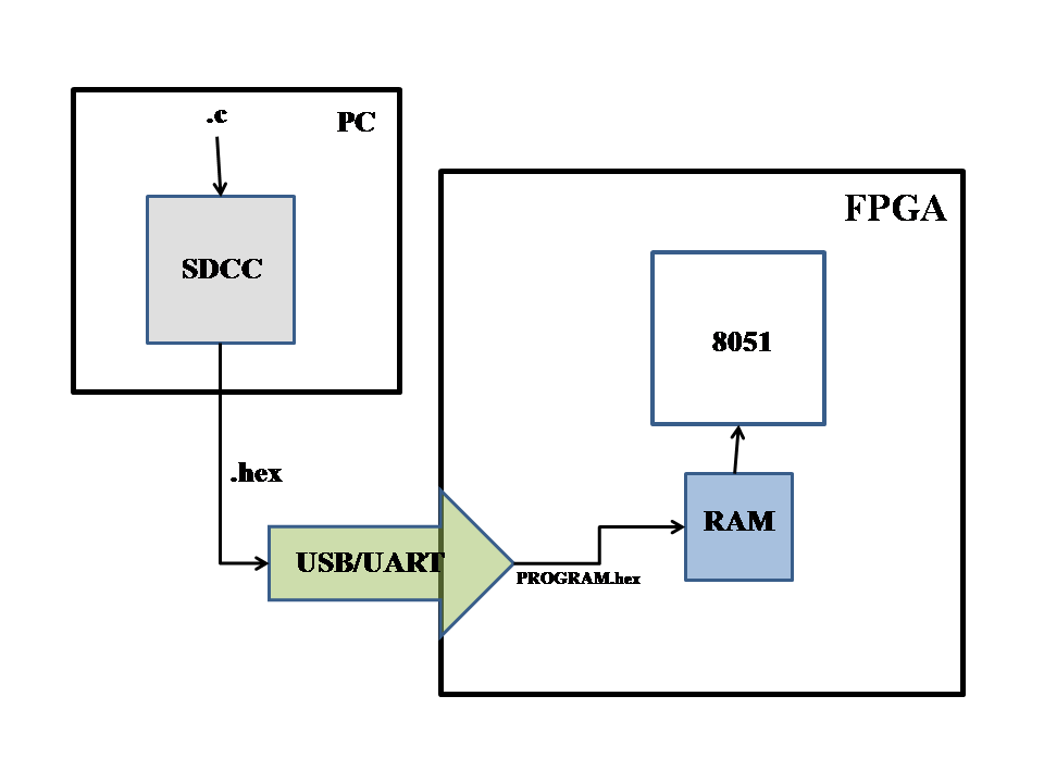

OP #2379086
@ Peter K.
danke für Deine Tipps.
Ich habe eine Skizze gezeichnet, wie ich mir das vorstelle.
Ich möchte genau das machen, was Du bei den möglichen Ansätzen unter
UART geschrieben hast.
Mein VHDL-Modul, das auf Simulationsebene funktioniert, deklariert einen
RAM (4KB), das (noch vor dem Start des Microcontrollers) mit dem Inhalt
der .hex Datei "aufgefüllt" wird. Allerdings ist es nicht nur eine
einfache Kopieraufgabe, denn mein RAM ist sequentiell, mit Adressen
hintereinander von 0 bis 4095, wobei die Daten im file nicht sequentiell
sind, ich muss die Daten aus der Datei (im Intel hex format)
"herausfiltern", und zwar so, dass sie im RAM auf die richtige Adresse
geschrieben werden.
Wenn ich also, wie Du schreibst, einen UART im FPGA implementiere, dann
kann ich zwar einzelne Daten von meinem Rechner auf den FPGA schicken,
wenn ich es aber gut verstehe, dann werde ich trotzdem keinen Zugriff
auf die ganze Datei haben, oder?
Alles was ich bräuchte ist, dass der uC auf dem FPGA irgendwie auf den
.hex File als ganzes Zugreifen kann, und es Charakter für Charakter
auslesen kann, den Rest macht schon mein fertiges Modul.
Deshalb dachte ich daran, dass ich einen USB IP implementiere, und die
.hex Datei einfach auf ein USB-Stick kopiere, was ich dann an den FPGA
anschliesse, damit der uC die Datei lesen kann. Allerdings weiss ich
nicht was ich anstatt der Funktion des "read_file"-s (die ja nicht
synthetisierbar ist) synthetisieren könnte, um das gleiche Ergebnis zu
bekommen.
Ich wusste auch nicht, dass das implementieren eines USB-s so
kompliziert ist (oder zumindest sich kompliziert anhört:)) wie Lothar
Miller es geschrieben hat.
Danke nochmals.
MfG
dagpe
#2379133
Die Idee wäre, dass Du über UART den ganzen RAM-Inhalt (Worte 0-4095)
ins FPGA-RAM runter schickst und danach ebenfalls per UART (mit einem zu
definierenden Kommando) das RAM dem internen 80C51 zur Verfügung
stellst. Der 80C15 hat danach das RAM zur freien (Random Access ...)
Verfügung.
Du kannst das ganze System vorgängig simulieren, indem Du Dein File
statt es direkt ins RAM zu laden via Testbench-UART-Modell und UART ins
FPGA lädst. Für den 80C51 "hinter" dem RAM sollte nichts ändern, mal
abgesehen davon, dass Du ihn erst loslassen darfst, wenn der
Programm-Code im RAM ist.
Einen ganzen USB-Link aufzubauen fände ich doch etwas viel Aufwand. Wenn
Du losgelöst vom PC arbeiten musst (kein serielles Kabel), dann nimm
halt ein kleines Flash/EEPROM und lade das FPGA-RAM von da.
Hope this helps!
#2379366
Das hex-File kannst du einfach mit hex2bin in ein sequenziell
beschriebenes Bin-File umwandeln. Das kannst du dann hintereinander in
den RAM schreiben. Im Normalfall schreibt man aber den BRAM über den
Flash, in der Entwicklungsphase halt über JTAG mit dem Bit-File mit. Bei
Xilinx gibts dazu entsprechende Tools, um BRAM Inhalt in den Bitstream
einzubetten.

#2379577
Naja, da gibts mehrere Möglichkeiten. Wie schon geschrieben, zum
Beispiel über UART, dazu musst du ein VHDL Modul schreiben, was auf UART
Kommando hin den 8051 in den Reset schickt, und vom RAM abkoppelt. Dann
beschreibst du den RAM und lässt nachher den 8051 wieder los laufen.
Oder du nimmst einen DUAL Port RAM, der nur von UART beschrieben wird
und nur vom 8051 gelesen wird. Dann hast du aus der Sicht des 8051 einen
ROM.
Im Normalfall wird aber wie ich schon schrieb, der RAM/ROM Inhalt für
einen embedded Prozessor in den Bitstrom des FPGA integriert. Alle RAM
Speicherzellen lassen sich mit dem Bitstrom beschreiben. Wenn du deine
hex-Datei änderst, musst du nur das Bit-File neu erzeugen und per JTAG
auf den FPGA bringen. Die gesamte Synthese, Mapping, Place&Route kannst
du dann sparen, weil sich nur der RAM-Inhalt ändert. Lös dich von deinem
File-IO Gedanken, das klappt auf dem FPGA nicht. Du hast da einen RAM
oder ROM, den musst du mit den Daten aus dem Hex-File füllen.
