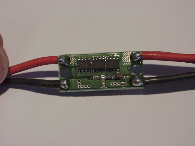

Moin Leutz,
ich sitze hier und suche mir langsam aber sicher einen Wolf!!!!
Ich habe ein SMD-BE im SO6-Gehäuse mit folgender Kennung: AAJH4.
Über den Pins 4 und 6 sind noch ein - (Strich oder Minus) zu erkennen.
Mein Frage:
Kennt jemand den BE-Code und kann mir sagen was das ist?
U.U. noch mit einem Link zum Datenblatt und meine Woche  ist
gerettet!!!
Ich hab schon das Netz durchsucht, aber bin nicht fündig geworden!
Allen die was zur Lösung beitragen können:
Mein Dank wird Euch ewig nachschleichen.... ;-))

von Asterix-007 (Gast)
Ok, unter diesen Gesichtspunkten hier zur Funktion:
-die Schaltung ist ein elektronischer Schalter für den Modellbau
-2 Taster (Ein + AUS) eine LED zur Zustandsanzeige
-beim Abtrennen des Akkus bleibt der eingestellte Zustand ein paar
Sekunden erhalten
-leider auf doppelseitiger Platine aufgebaut, so daß ein Nachvollziehen
der Schaltung nicht so einfach ist
Ich persönlich tippe auf einen Schwellwertschalter oder ähnliches
und hier die Rückseite!!
Sorry, aber die Kamera läßt keine kleinere Entfernung zu.
ich versuche mal die Schaltung zu entwirren.
Vielleicht hilfts ....
mfg
asterix-007

von Patric (Gast)
Könnte ein MAX6349TP sein. Der hat als Marking AAJH.

von Stephan (Gast)
Nö, ein SO-6 ist es nicht. Die haben immerhin mindestens 150mil
Beinchen-Abstand.
Was Du da hast, ist ein SOT23-6.
Da siehst Du mal wieder, wie gut es war, ein Foto beizulegen.
Um zu verfizieren, ob es sich tatsächlich um einen MAX6349 handelt,
solltest Du mal die Pins durchmessen:
- Der zweite Pin sollte mit GND der Schaltung verbunden sein
- Der erste Pin sollte mehr Spannung haben als der zweite
- Der erste Pin sollte mehr Spannung haben als der sechste
- Der fünfte Pin sollte entweder zu GND gehen, oder an ein
Widerstandspaar.
Viel Erfolg!
Stephan.
