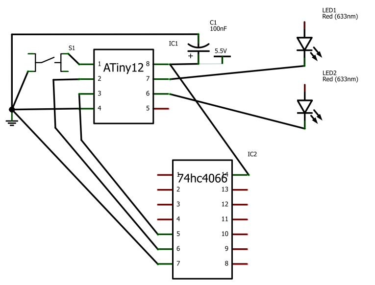

Hallo!
Für den Einstieg (neben ein paar Basteleien die ich schon gemacht habe)
habe ich mir etwas praktisches ausgesucht:
Mein Brotbackautomat backt mir nicht lange genug. Den Backvorgang (neu-)
starten kann man durch zwei Tasterdrücke. Diese Aktion soll
zeitgesteuert ausgelöst werden; die Zeit hängt vom Modus ab, und diesen
erkenne ich daran, welche von zwei LEDs leuchtet. Als Spannungsquelle
kann ich 5.5V Gleichspannung abgreifen.
Ablauf: Die Aktion startet durch Druck auf Taster S1 (GND liegt an Port
1 meines ATiny12 an, interner Pullup ist aktiv). Die Ports 7 und 8 als
Input prüfen, welche der beiden LEDs leuchtet (Soll hier der Pullup
aktiv sein?).
Nun verwende ich den internen Timer des ATiny12 um knapp 2h zu schlafen
(muss nicht genau sein, darf ein paar Minuten abweichen). Letztendlich
werden die beiden Schalter gedrückt. Dabei werden auf dem 74hc4066
nacheinander die Pins 5 und 6 durchgeschaltet was die Taster (an den
entsprechenden Output Pins des 74hc4066 angeschlossen; nicht auf
Schaltplan) ansteuert bzw. einen Tasterdruck simuliert (Taster 1: Pin 8
und 9, Taster 2: Pin 3 und 4).
Funktioniert das Konzept soweit? Habe ich etwas übersehen oder einen
Fehler gemacht?
Danke im Voraus und entschuldigt bitte den schlechten Schaltplan; mit
Eagle bin ich (noch) nicht so gut klargekommen und mit Fritzing bekomme
ich keine geraden Verbindungen. Ich arbeite dran ;)

Doch, ich verstehe schon, was gemeint ist. Letztlich wird nach dem Start
2 Stunden gewartet, dann werden für eine kurzen Moment zwei Ausgänge in
einer bestimmten Sequenz auf High gesetzt, und das war's dann auch
schon.
Wenn der 4066 mit den Spannungen zurechtkommt, die geschaltet werden,
müsste es klappen. Die Massen müssen verbunden sein, weil der 4066 nicht
potentialfrei schaltet. Ich hoffe doch sehr, dass die Tasten nicht auf
der Netzseite liegen und Netzspannung führen können.
