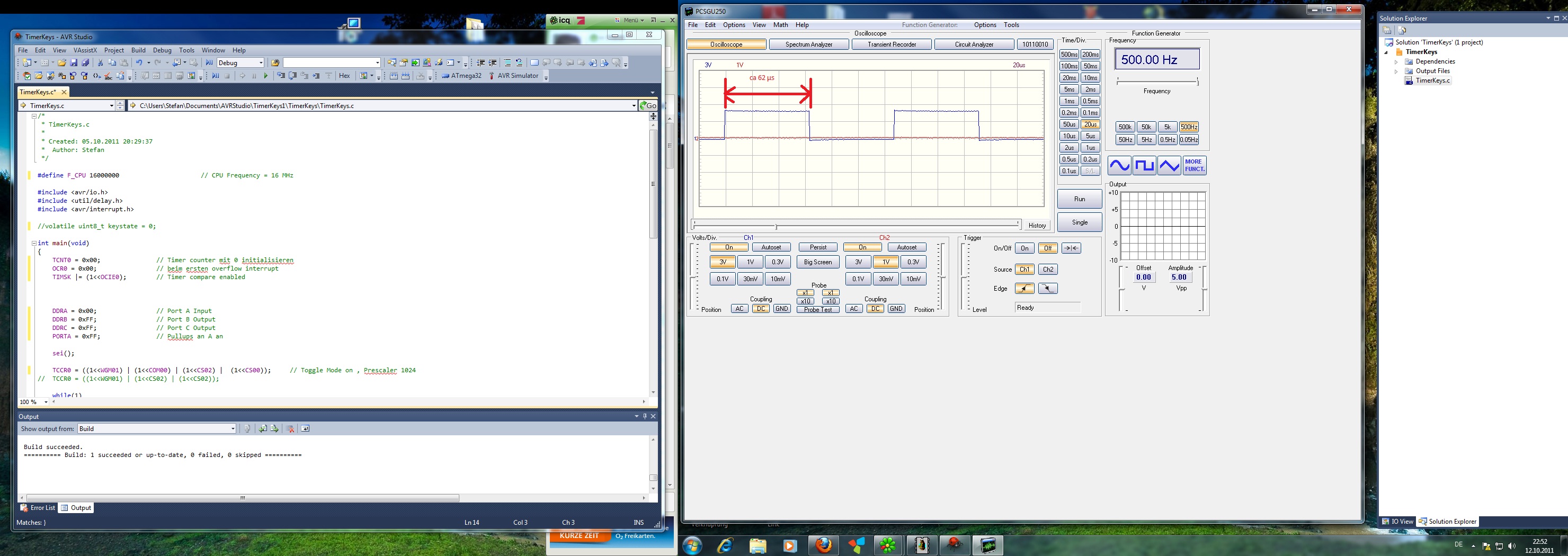

hab da mal eine Frage, habe folgendes in meinen µC geladen :

meinen Berechnungen zufolge sollte nun alle 16.384 ms der Port toggeln
(16000000/1024 , Ans/256 , 1/Ans;; durch 1024 wegen prescaler durch 256
wegen den Steps bis zum timer counter overflow , kehrwert um von Hz auf
s zu kommen ..)
Wie allerdings auf dem Screenshot von dem Scope zu sehen ist passiert
das ganze allerdings alle 62 µs ,also fehlt mir der Faktor 256 .
Kann mir jemand sagen wo der Gedannkenfehler ist ???
Target MCU ist n Mega32 mit 16 MHz clock .
Vielen Dank schonmal
Gast #2379659
Der Gedankenfehler ist die Zeile
>  OCR0 = 0x00;    // beim ersten overflow interrupt
Dort setzt du den tatsächlichen Vergleichswert.
Die Schlussfolgerung 8-Bit = Faktor 256 ist für den gewählten Modus 2
CTC (WGM01 gesetzt) nicht richtig. Schau dir an, was dort als TOP
genommen wird.
OP #2379676
Ahh ok , super dankeschön :)
Das erklärt natürlich einiges, bin davon ausgegangen das er pauschal bis
256 zählt und ich zusätlich mit OCR0 die Abläufe wie oft er bis 256
zählen soll festlegen kann .
Naja dann wohl doch der 16 bit timer :)
Danke nochmal für die schnelle Antwort,
grüße Stefan
