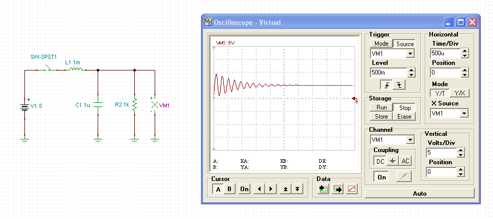

Hallo leute ;)
Ich habe eine kleine aufgabe, bei der ich euch drum bitte mir zu helfen
Es geht darum Strom zum schwingen zu brngen, aber nur mit passiven
bauelementen :/    so , als ob man über einen flaschenhals pusten würde,
und die luft schwingt .. kennt jemand eine konkrete schaltung um sowas
zu realisieren ?!  wichtig ist, dass es NUR passive bauelemente sind..
Danke im Vorraus !!

guck mal Schwingkreis bzw. Resonanz

Ohne aktive Bauelemente geht das nicht; zumindest nicht als
Dauerschwingung. Wobei ein solches "aktives Element" z.B.
auch eine Glimmlampe sein kann.

Und warum keinen Reihenschwingkreis aus RLC ? Da schwingt der Strom
zwischen Spule und Kondensator hin und her. und sind alles passive
Bauelemente.

Man braucht zusätzlich noch einen Schalter, der ist aktiv.

Das mit dem Schwinkreis aus rein passiven Bauteilen ist genau das
gleiche
was "Jackenkoffer" mit "Es geht darum Strom zum schwingen zu brngen,
aber nur mit passiven bauelementen :/    so , als ob man über einen
flaschenhals pusten würde, und die luft schwingt .." meinte.
RLC ergeben einen passiven Schwinkreis (Paralellschwinkreis ginge auch)
wie die erwähnte Flasche. Nur eine Flasche selber die irgendwo
herumsteht "schwingt" ja auch nicht.
Der passive akustische Flaschenschwinger kann aber 1) Frequenzen aus
einem Rauschen herausfiltern. Das ist das Geräusch, welches man hört,
wenn man z.B. an einer Muschel lauscht, geht mit Flaschen aber ähnlich.
Ein Luftstrom über den Flaschenhals geblasen rauscht auch, und die
Flasche filtert den Anteil, auf dem sie resonant ist, heraus, und
strahlt ihn über Öffnung und Korpus effektiv ab.
Oder aber die Flasche kann aktiv zum Schwingen gebracht werden wenn 2)
eine Rückkopplung und ein aktives Bauteil vorhanden sind.
Dieses ist bei der angeblasenen Flasche tatsächlich auch vorhanden, weil
bei einem Luftstrom über die Flaschenöffnung ein Teil des Luftstromes in
diese abgezweigt wird, das Flaschenvolumen zum Schwingen anregt, und die
Luft, die beim Schwingen in den Flaschenhals eingesaugt bzw.
herausgeblasen wird, wiederum den Luftstrom beeinflusst.
Das ist durchaus als ein pneumatischer rückgekoppelter Verstärker
anzusehen.
