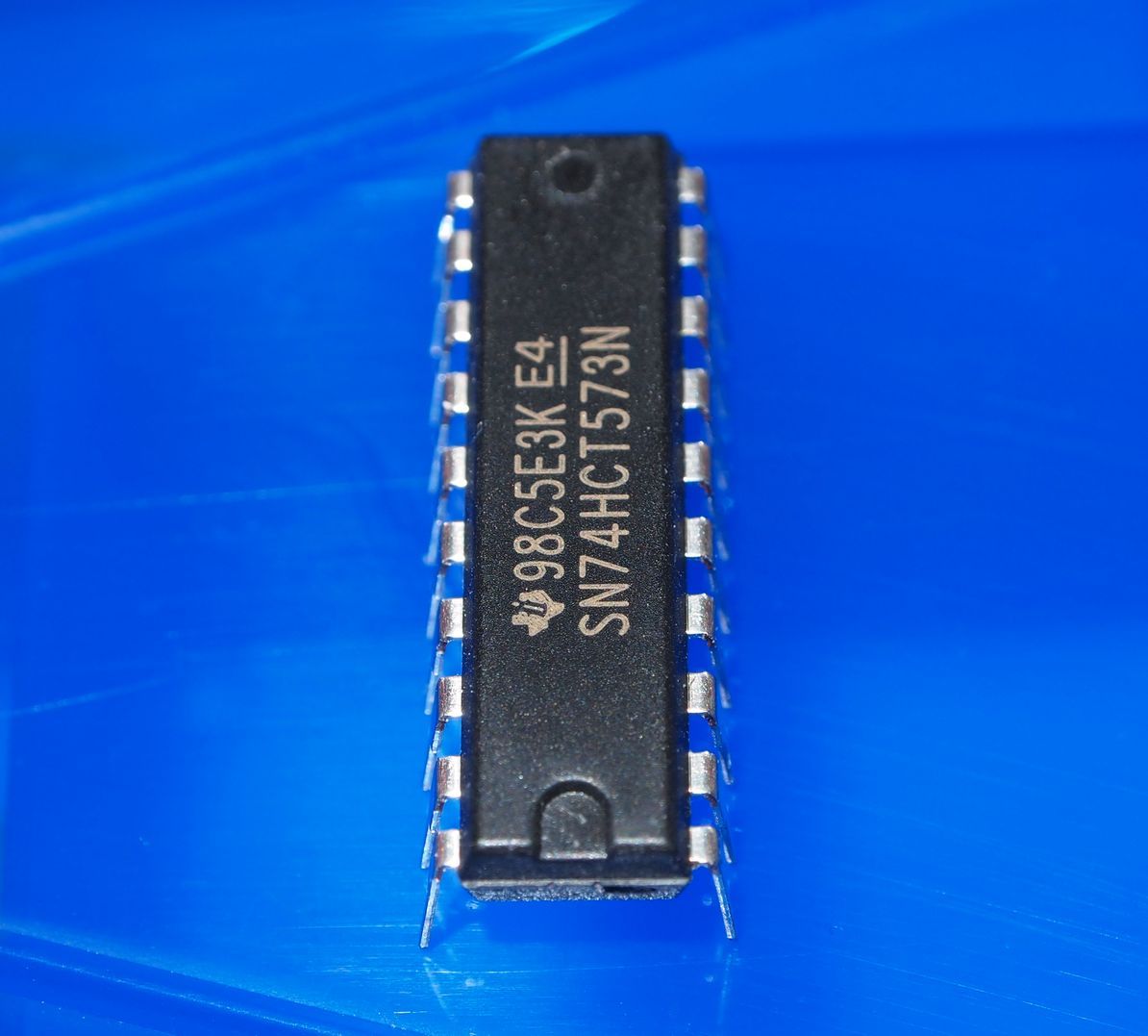

von Reinhard Kern (Gast)
vielleicht ist Abdul nur noch nicht dahintergekommen, dass man die
Beinchen angelieferter DIL14-ICs erst mal zurechtbiegen muss, damit sie
alle den gleichen Abstand von 7,5mm haben...
Gruss Reinhard
von G. C. (_agp_)
Reinhard Kern schrieb:
> Hallo,
> Gruss Reinhard
Siehe Anhang.
Nach 30 Jahren Elektronik, lern ich nimmer aus. Heute muß der Tag der
Psychopathen sein.
