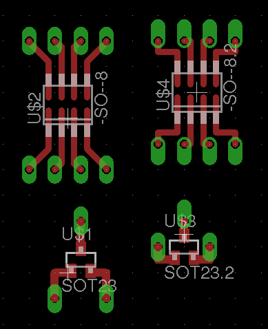

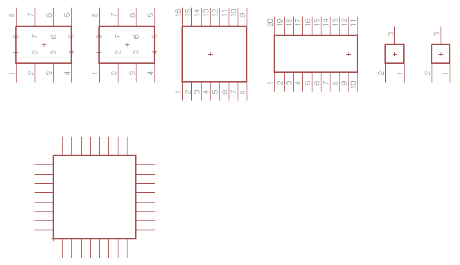

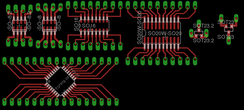

Hallo zusammen, ich bin gerade dabei eine Eagle Lib zusammen zu basteln, die verschiedene SMD DIP Adapter beinhaltet. Bis auf weiteres sind noch sehr wenige enthalten, Jeweils 2 verschiedene Version vom: sot23 SO-8 Allerdings habe ich versucht, besonders beim SO-8 das Layout möglichst allgemein zu halten. Also sollte dieser Adapter auch für ähnliche Gehäuse kompatibel sein. Das schöne daran, dass es eine LIB ist, ist, dass man einen beliebigen Adapter einfach beliebig oft zum Schaltplan hinzufügen kann, und anschießend die Möglichkeit hat, diesen im Layout beliebig zu verschieben. :-) Ich mache gerne auch noch beliebige Weitere. Ich wüsste gerne, welche gewünscht sind. Wenn jemand anderes bei der Arbeit behilflich sein möchte, kann er seine Adapter gerne auch hier im Thread veröffentlichen. Ich werde sie dann in regelmäßigen Zeitabständen zu einer einzigen LIB zusammenfügen. Allerdings möchte ich darum bitten, hier nur Adapter zu veröffentlichen, die nach dem gleichen Prinzip geschaffen sind. Anbei die Libs und Screenshots. Grüße Felix
Sooo... SO16 ist jetzt auch drin. Die letzte von mir hochgeladene LIB enthält immer alle Adapter in der neuesten Version. Grüße
So neue Version. Jetzt mit: 2x SO8 SO16 SO20W SO20 Kompatible 2x SOT23 TQFP32-8 (atmega8 -10au -20au Gehäuse)

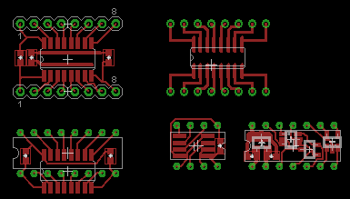

Ist eine nette Idee. Habe kurz mal was dazugezeichnet. Warum 500 mil spacing ?

Weil da noch manches optimiert werden muss. Auch bin ich mir nicht sicher wegen Formfaktor, ob 500 oder 600 mil besser ist, ob die 0603 ev. durch 0805 ersetzt werden sollten. Auch sollten die Platinen eine ID bekommen usw. Weiters z.B. hinschreiben daß die 8pin Adapter so angedacht ist, daß der Chip auf der unterseite verlötet werden soll, da ich das sonst das Pinmapping single side nicht platzsparend hinbekomme und ich keinen extrem großen Adapter möchte. Mit langen Stechkpfosten geht das problemlos zu löten. Ich arbeite noch mit .brd Datei welche ich dann posten werde. Schaltplan gibt es keinen.

Nun die brd Datei. Da ich dil20 nicht mehr auf dem 500 Raster hinbekommen habe stirbt für mich warscheinlich das 500er Raster zugunsten ds 600ers. Die kleine 8pin dip ist für das Bestücken auf der Unterseite, ansonsten kann man die dil16 in zwei Hälften teilen und als 8dip verwenden. Wenn man die dil16 als dil14 verwendet, und dafür ein Pin wegbricht wie angegeben. Damit man das weggebrochene Stück verwenden kann habe ich den 0603 Footprint draufgemacht, für Leds oder Widerstände/Kondensatoren oder so.

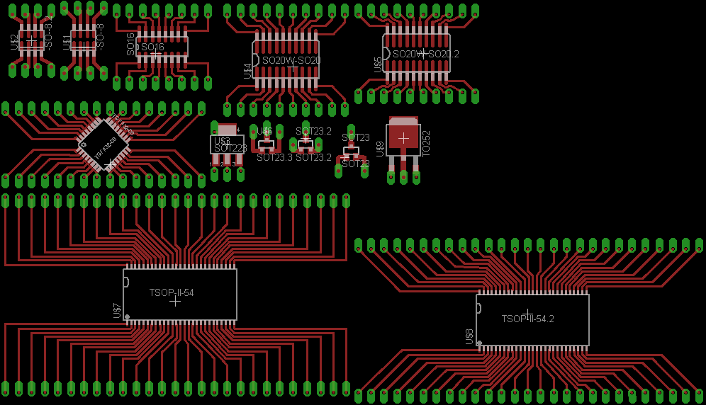

Hallo zusammen, es freut mich das die Adapter so gut ankommen. Gerne bin ich bereit konstruktive Kritik anzunehmen und Verbesserungsvorschläge. Was die Raster Masse angehen so bin ich bemüht die Adapter so anzufertigen, das sie gut auf gängige Steckbretter passen. Aus diesem Grund sind einige wie zum Beispiel, der jetzt hinzukommende TSOP-II-54 v1 auch breiter als es notwendig ist. In diesem Beispiel, ist die breite so gewählt das er bei den Steckbrettern mittlerer Größe genau über beide Stromversorgungsleisten passt. (Bild im Anhang.) TSOP-II-54 v2 ist für große oder kleine Steckbretter ausgelegt, wo es nur eine Leiste für die Strom Versorgung gibt. Übersicht der vorhanden Adapter: SO8, v1, v2 SO16 SO20W SO20 Kompatible v1, v2 SOT23 v1, v2, v3 SOT223 TQFP32-8 (atmega8 -10au -20au Gehäuse) TSOP-II-54, v1, v2 Wenn ihr irgendwelche Probleme feststellt, bitte ich noch einmal darum, diese DRINGEND zu melden. Einen Artikel bekommt das ganze erst wenn es ausgebebig getestet wurde und Fehler unwahrscheinlich sind. Liebe Grüße Felix
Danke für die Arbeit Felix, ich würde aber bei der -SO--8er Version auch die Lötflächen der Pins genauso vom Loch wegmachen, wie bei den anderen Bauteilen auch. Also quasi das Loch im Pad nicht mittig, sondern nach Aussen versetzt. Sieht einfach gleichmäßiger aus...funktional hat das sicher gar keine Bedeutung...

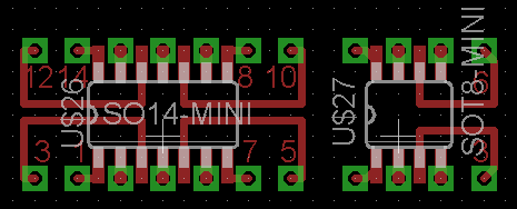

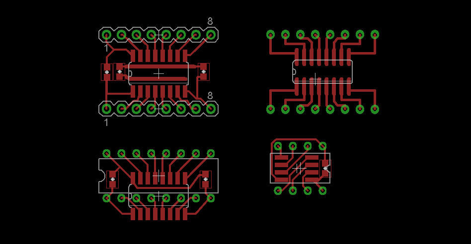

Ich würde dir da was anderes empfehlen, speziell wenn du eine Lib machst. Mach die Bausteine nur klein und zusätlich dazu eine Pinreihe mit Verlängerungsleitungen um von einem TsopII54 die Pins um je 200mil je Seite zu verlängern sodaß sie dann in dein Steckbrett passt. Die zusätzlichen Pinaugen stören auch nicht, beziehungsweise können sie sogar sehr hilfreich sein um die Signale zu messen oder zusätzliche pull-up/down Widerstände einzufügen. Im Bild habe ich einfach die zwei Footprints zusammengelegt, aber wenn du jetzt nur den kleinen Footprint machen würdest und auch eine Verlängerunsfootprint für 200 mil hättest, den du einfach 2x hinzufügst um die geforderte Breite zu bekommen.

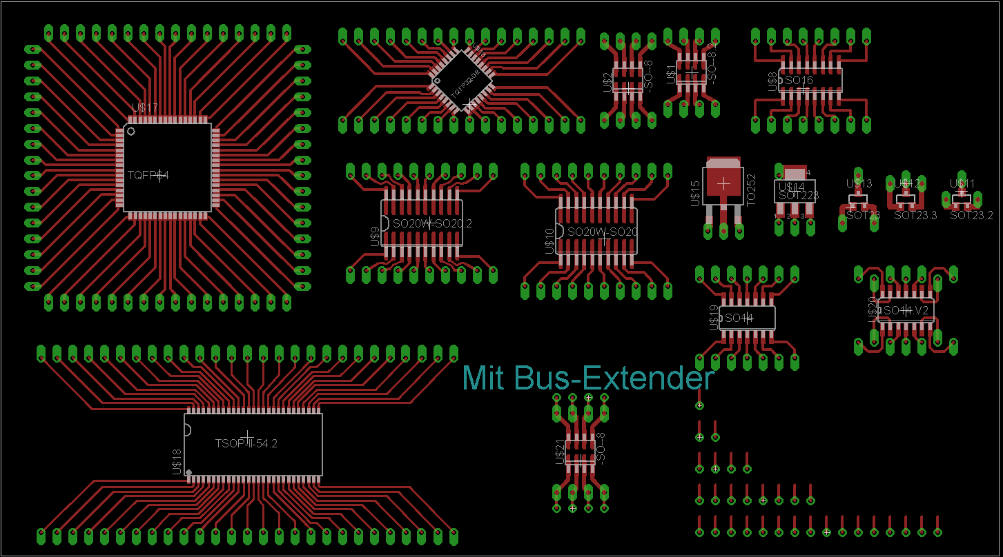

Hier die neueste Version, Neu ist: TQFP-64 nur bedingt Steckbrett geeignet. SO14 V1, V2 Bus-Expander (Chris danke für die Idee, ich weiß nicht ob du es so meintest aber so gefällt es mir) Diverse Unfeinheiten Behoben. Besonders im TSOPII-54, also unbedingt aktualisieren! Vielleicht kommt noch eine andere Version vom TQFP 64 dazu. Ich dachte auch an Adapter für diverse SMD Widerstände falls man mal einen nur in smd zur Verfügung hat. Besteht bedarf? Viel Spaß damit. Grüße Felix
Auf kosten der PIN-Reihenfolge, habe ich mini Adapter hinzugefügt. SOT8-Mini und SOT14-Mini. Felix

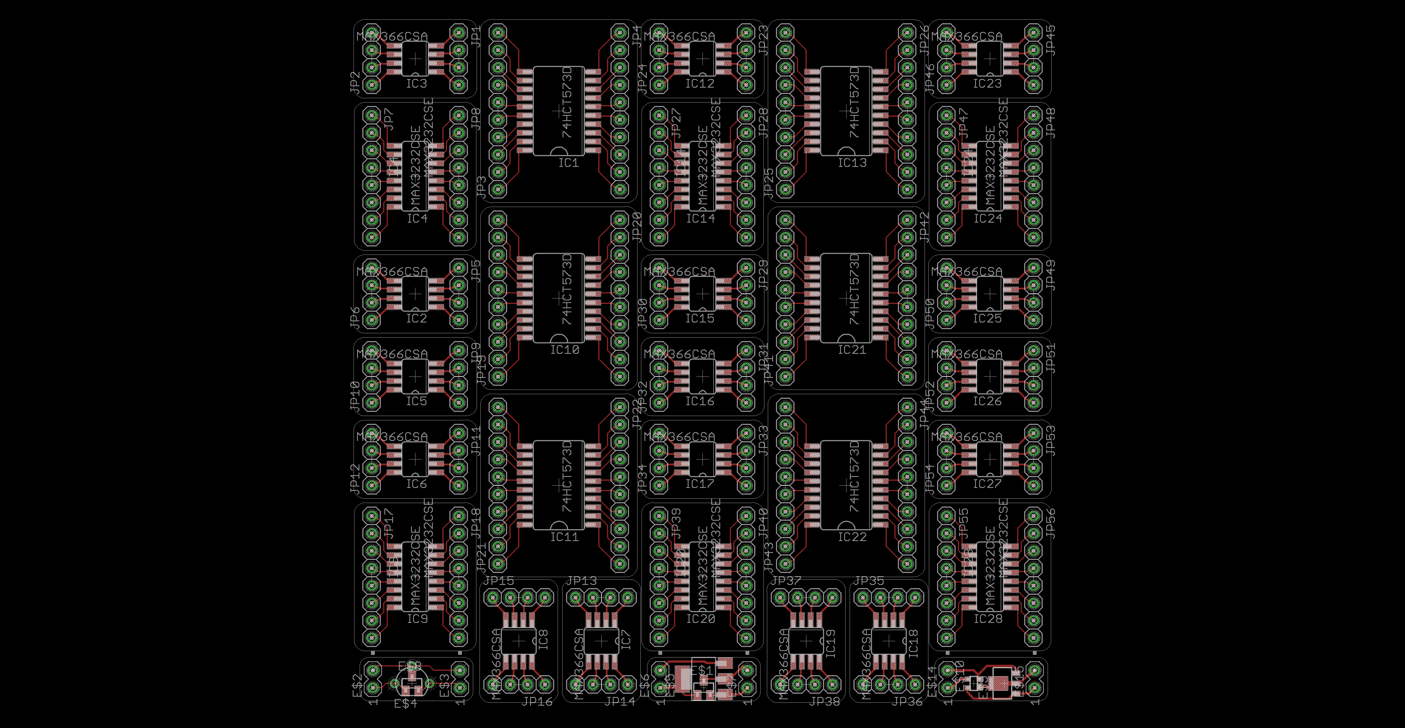

Ok, danke Frank. Ich hoffe das wird die nächsten Tage etwas. Sehen alle Fassungen gleich aus? Oder gibt es da noch etwas zu berücksichtigen? Anbei gibt es eine Kollektion von Adaptern. Aber es ist VORSICHT geboten, denn diese Zusammenstellung ist nur für Leute geeignet, die die Adapter auch fein trennen können. Ich benutzte immer die Flex und ich habe dabei 2 von den SO14-mini Adaptern zerstört. Wer weniger Erfahrung hat wird mehr Pech haben. Wer ein universelleres Board zusammenstellt darf es gerne hochladen. Außerdem noch der SOT23-6 vom "SMD 2 Steckbrett Adapter" Artikel inspiriert. Grüße Felix
