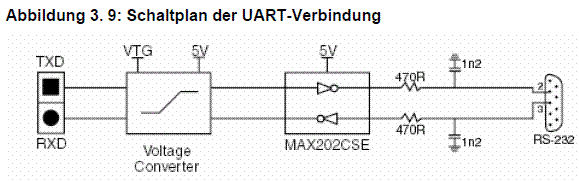

Wie sieht deine Schaltung zwischen PC und µC aus, MAX232, RS232-USB
Baustein?

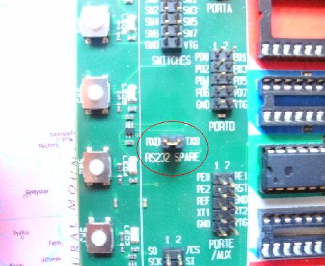

Persönliche Seite #2383457
Ber ni schrieb:
> Ich habe RXD und TXD mit einem Jumper überbrückt.
> Das Kabel hängt an RS232 SPARE.
> Den Jumper habe ich durchgemessen, der ist OK.
Also wird das Problem wahrscheinlich zwischen Stecker "RS232 Spare" und
dem Jumper sein, da kommt der "Voltage Converter", MAX202CSE oder die
beiden 470R Längswiderstände in Frage. Eventuell ist auch eine
Leiterbahn defekt.
Erst einmal nach sehen ob beide IC's ihre 5V haben bzw. der "Voltage
Converter" seine VTG. (Welchen Wert die auch immer haben mag, kenne das
STK500 nicht)
Sollten die Spannungen vorhanden sein, kannst du entweder die Pegel
messen (Achtung der MAX202CSE invertiert) oder aber vom Stecker
ausgehend die Brücke weiter Richtung Jumper verlagern (vor/hinterm
MAX202/Voltage Converter) und schauen wann du kein Echo mehr bekommst,

crazy horse schrieb:
> Dann probier doch erst mal das Echo.
> MC rausziehen, RxD und TxD brücken, dann sollten vom Terminal gesendete
> Zeichen auch wieder auf dem Schirm erscheinen.
Ber ni schrieb:
> Ok, das funktioniert nicht.
> Ich habe einfach den yC aus'm Sockel gezogen und RXD mit TXD verbunden.
> Es kommt aber nichts zurück.
Ber ni schrieb:
> Wenn ich die Pins 2 und 3 am kabel verbinde bekomme ich ein echo. :)
> Wenn ich dann das Kabel an den SPARE Anschluss des STK500 anstecke und
> die Pins RXD und TXD verbinde passiert nichts. :(
Ber ni schrieb:
> Kann das sein? Das UART senden läuft ja auch über diese Bausteine, und
> funktioniert einwandfrei.
Habe ich da jetzt was verpasst?
Woher weist du jetzt das senden funktioniert?
Senden in welche Richtung? (µC -> PC oder PC -> µC)
Wenn du den Jumper steckst und das Kabel zum STK500 verbindest, hast du
den µC im Sockel?
OP #2383551
Ich hab ein kleines Programm geschrieben :)
yC -> PC
Kabel an RS232-SPARE und RXD/TXD mit PD0/PD1 verbunden
> den µC im Sockel?
Ja, ist das schlimm?

Ja, weil Du dann den TXD-Ausgang des µC mit dem Ausgang des
RS232-Pegelwandlers verbindest und einen Kurzschluss machst.
Wenn Du Glück hast geht nur nichts, wenn Du Pech hast werden ein oder
beide Ausgänge zerstört.
Gruß Dietrich
Nein. Der Jumper ist nur mit dem MAX202 verbunden.
MfG Spess
#2383642
Also hat er zumindest TXD des µC angeschlossen. Wenn jetzt dieses TXD
High liefert und RXD vom MAX202 über die Transistorschaltung Low, gibt
es einen Kurzschluss. Bei Low des µC geht wegen der Transistorschaltung
zwar nichts kaputt, aber das Echo geht auch nicht.
Gruß Dietrich

Ich glaube wir reden gerade von zwei unterschiedlichen Dingen!
Die Stiftleiste mit RXD und TXD ist NICHT mit dem µC verbunden. Zum
nutzen des RS232-SPARE muss man erst diese Stifte mit den Stiftleisten
für PB0 und PB1 des µC mit einem Flachbendkabel verbinden.
Also dürfte es eigendlich kein Problem sein, außerdem zeigt das STK500
auch keinen Kurzschluss an.
Kann es aber sein, dass nur eine Leitung des UART funkioniert wenn beide
über die gleichen Bauteile laufen?
Übrigens: Ist es normal, dass an RXD und TXD standartmäßig Vcc (+5V)
anliegt?
