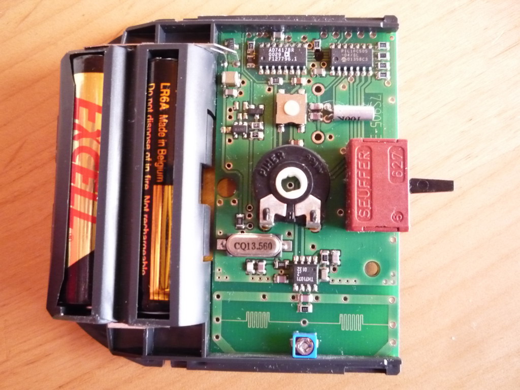

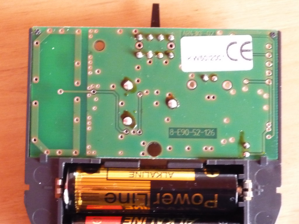

Ich habe hier einen offensichtlich defekte Alpha Regler.
Fehlerbild : Wenn man am Sender, die SET Taste drückt ist es nicht
möglich mit der Gegenstelle der Heizung zu verbinden. Ein andere Regler
( habe mehrere ) funktioniert.
Wo könnte ich ambesten mit der Fehlersuche Anfangen ? Schaltplan konnte
ich nicht auftreiben. Die Batterien sind OK, 3 V liegt an den Klemmen
an.
Auf der Platine erkennt man folgende ICs
AD7417BR
PIC18C505
TH71071
von Bastler (Gast)
Am IC AD7417 kann ich an den Pins 6-14 2.75 V messen sowie an den Pins
8-5 vom Antennentreiber TH71071 ebenfalls 2.75V messen
von Bastler (Gast)
Wenn der Taster gedr+ckt wird, nesse ich an den Pin 4  ( PS/DATA)des TH
kurzeitig 1,6 V

Also Rechtecksignale kann ich am Pin2 vom TH71071 messen, sowie an PIN4
wenn der Taster gedrück wird.
Am Pin 2 des PICs sehe ich 100 Khz , sowie sauber rechtecksignale am Pim
3 des AD

Man kann auf dem Bild Regler1 unten in der Mitte sowas ähnliches wie
Poti erkennen.Dieser Poti ist im Leiterbahn der Antenne drin. Laut
Datenblatt ist sowas nicht drin.
Wofür könnte der Poti gut sein ? Abgleich der Frequenz ? niemand hat was
da herumgedreht.
von Martin (Gast)
> da herumgedreht.
Das quadratische kleine blaue Poti ist ein Trimmkondensator für die
Abstimmung der Antennenresonanz. Wenn das falsch eingestellt ist, dürfte
deine Funkreichweite kräftig zusammenbrechen.
Also nicht als erstes alle Schrauben ordentlich anziehen ;-)
