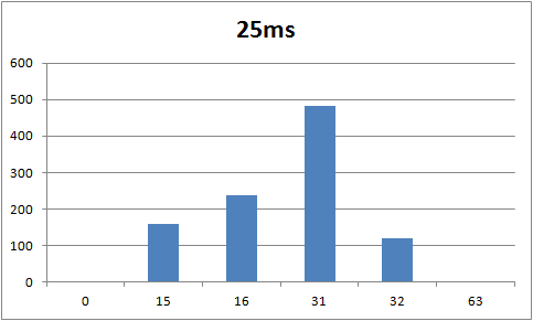

Ich habe dein Programm geringfügig modifiziert ausprobiert:
  DWORD last_tick = 0, now_tick = 0;
  while(WaitForSingleObject(hTimer, 5000) == WAIT_OBJECT_0)
    now_tick = GetTickCount();
    printf("%d\n", now_tick - last_tick);
    last_tick = now_tick;
    ++count;
    if(count > 1000){
      break;
Der Timer tut eigentlich dass was er soll. Er driftet nicht davon - bei
1000 Werten war der Mittelwert +/- 10µs vom Sollwert entfernt. Die
Standardabweichung bewegte sich in der Größenordnung 7ms. Was ich dabei
interessant fand, war dass es immer nur eine handvoll diskrete Werte gab
die immer wieder auftauchten, siehe das angehängte Pseudohistogramm
(x-Achse nicht skaliert!).
Wenn der Timer mal nicht rechtzeitig zum Zug kommt, was bei mir so ab
25ms der Fall war, läuft er gleich danach noch einmal durch. Im
Extremfall, mit eingestellten 5ms, sieht die Ausgabe dann in etwa so
aus:
0
0
0
0
0
Um auf deine Situation zurückzukommen: Wenn du in einer Sekunde mal nur
9, statt 10 Zeitstempeln bekommst bedeutet das, dass du in einer anderen
dafür 11 bekommst. Wenn du Pech hast, bekommst du eine Weile lang gar
nichts, aber dann dafür eine Menge identischer Zeitstempel.
Wirf mal einen Blick auf die Multimedia Timer von Windows, vielleicht
helfen die dir ja weiter:
http://msdn.microsoft.com/en-us/library/windows/desktop/dd743609.aspx
Gruß,
Reinhard

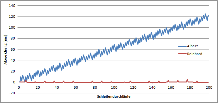

von Albert (Gast)
vielen Dank für eure Hilfe erstmal. Von Reinhard inspiriert habe ich
noch ein paar Tests gemacht. Neben dem Zeitstempel gebe ich noch die
aktuelle Timer-Runde sowie die zeitliche Differenz zwischen zwei
Timer-Aufrufen aus:

Die folgenden Werte habe ich dann als Ergebnis erhalten:

Wenn ich das richtig sehe, driftet mein Timer definitiv: immer wieder
mal ungefähr +15ms(z.B. in Sekunde 43 und dann wieder in Sekunde 46,
usw.). In Sekunde 59 führt diese Drift dann zu einem Überlauf bzw. dazu,
dass nur 9 Zeitstempel angezeigt werden. Was mich jetzt wundert ist,
dass es bei Dir, Reinhard, anscheinend zu keiner Timer-Drift kommt.
Könntest Du vielleicht den von mir verwendeten Code auf Deinem Rechner
testen?
Ich werde mir heute aber auch mal die von euch vorgeschlagenen
Multimediatimer ansehen.
Gruß,
Albert

von Reinhard R. (reinhardr)
Hallo Albert,
dein Code funktioniert bei mir so wie er soll ohne Drift, während bei
dir das offensichtlich der Fall ist. Woher das kommt kann ich nicht
sagen. Hier läuft ein ein Core2Duo unter W7 x64, kompiliert wurde mit
VS2010.
Gruß,
Reinhard
