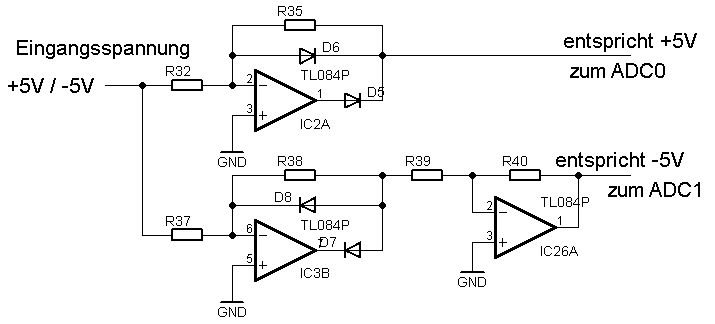

harry schrieb:
> hier meine Lösung.
Das ist ja absurd kompliziert und voller potentieller Fehlerquellen...
:-o

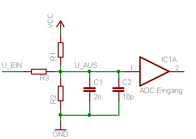

Um eine bipolare Spanung (z.B. +-5V) auf einen unipolaren Bereich (z.B.
0..5V) mit gemeinsamem Massebezug zu bekommen, reicht ein passender
Spannungsteiler mit Offset:
http://www.lothar-miller.de/s9y/categories/30-Analogeingang
Um ein differentielles Signal (Shunt) messen zu können, wurde ein
Differenzverstärker erfunden...
Gast #7049895
Lothar M. schrieb:
> Sapnnungteiler mit Offset im Post nicht
> gesehen? Nein? Dann hier nochmal speziell für dich der Link auf den
> Artikel:
> Spannungsteiler
Wenn die zu messende (negative) Spannung noch anliegt, aber die
Offsetspannung nicht da wäre, dann bekomme ich an den (Atmega) ADC
Eingang eine negative Spannung. Wie schütze ich den Eingang zuverlässig
dagegen?
#7049898
> dagegen?
Mit einer leckstromarmen Klemmdiode gegen GND am ADC-Eingang. BAV199 ist
dein Freund. Da sind sogar 2 drin, da kann man auch gegen VCC klemmen.
