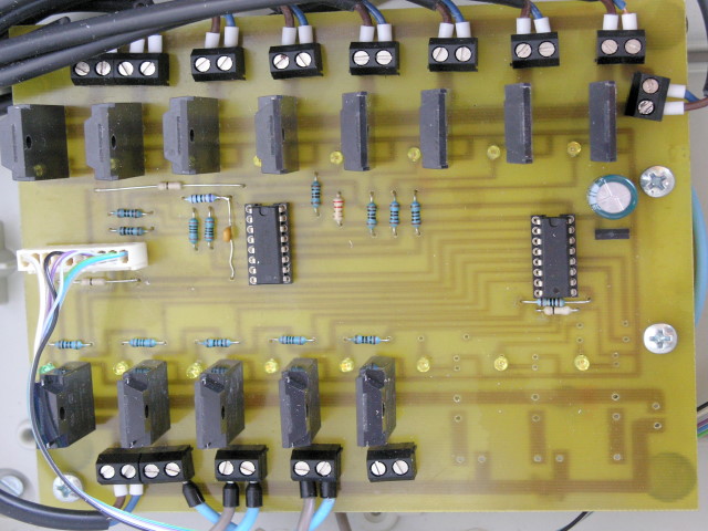

Gast #175344
moin moin..
Solls sowas in der Art sein ??
War mal ne schnelle Aktion..
Deshalb hab ich auch keinen Schaltplan mehr.
Den Bestückungsplan und die Leiterplatte hingegen hätt ich noch.
Das Switchboard hab ich per SPI angesteuert.
Die beiden IC sind n paar 4094 Schiebe register.
Der code ist nur ein 4 Zeiler.
Und man wirds kaum glauben :
Das war sowas wie ein Glücksrad :-)
Hab noch ne ungebohrte Leiterplatte rumliegen.
Könnte ich Dir bei Interesse gegen porto vermachen.
Layout kann ich dir nur als pdf zukommen lassen.
Gast #175346
erst einmal ein dickes Danke Schön für die vielen Vorschläge.
Die Variante mit den uln2003 währe interessant gewesen wenn er mehr wie
500 mA schalten könnte. Ich weiss leider noch nicht ob nicht am Ende
mehr wie eine Lampe pro Kanal angeschlossen wird.
Desshalb werde ich wohl die Variante mit den solid State Relais bauen.
An phagsae:
Kannst Du mir evtl. Deinen Schaltplan mal zukommen lassen per Mail oder
hier posten? Sieht für mich jedenfalls sehr interessant aus...
Ich sag schon mal Danke ;-)
Gruss Tom
